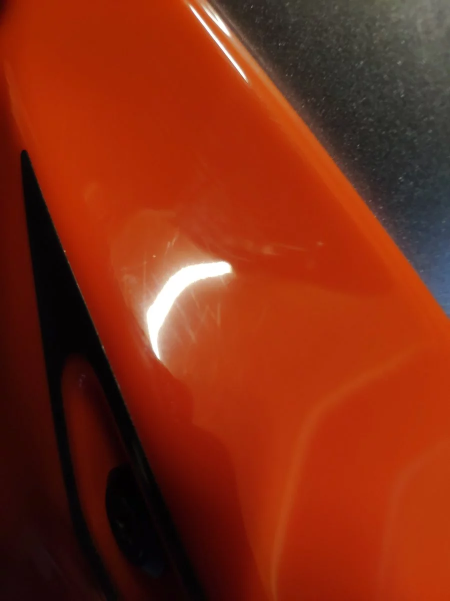

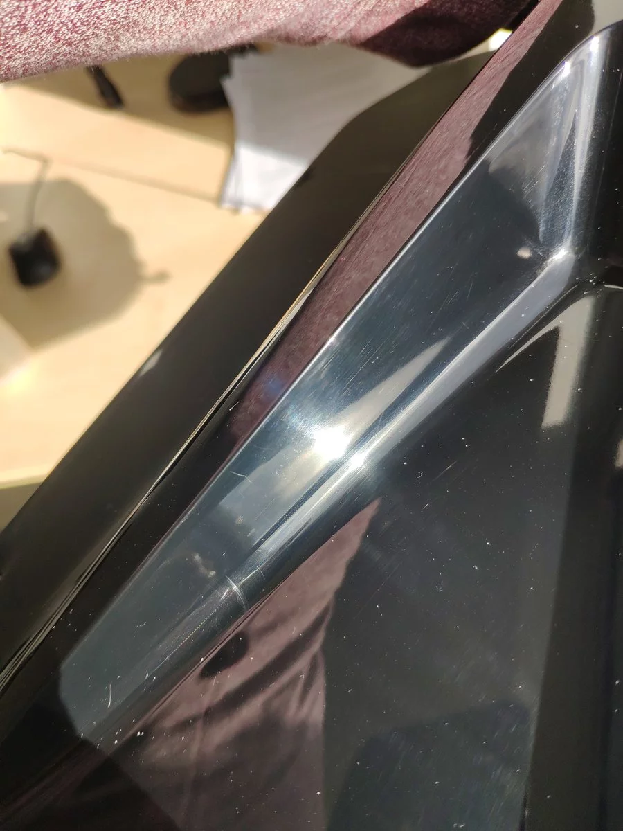

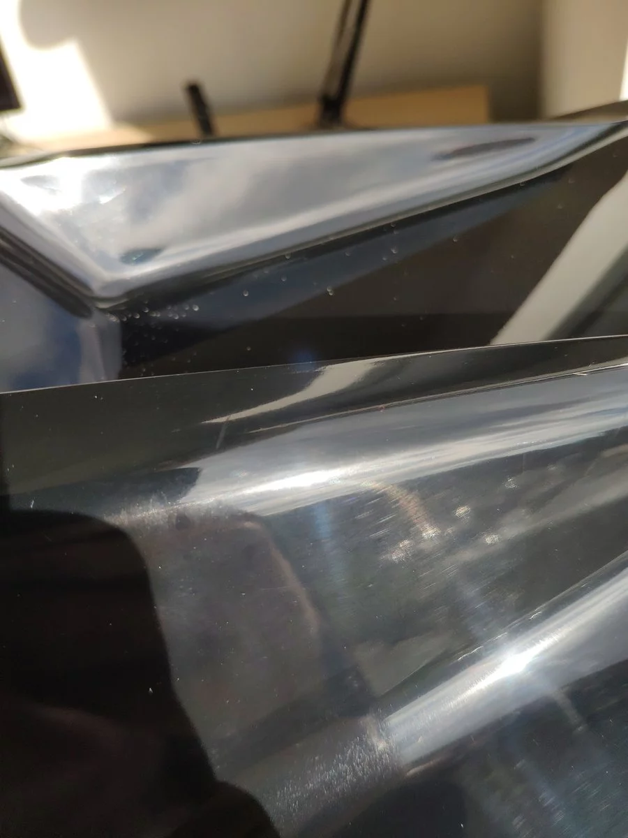

Recent ben ik lid geworden van jullie mooie forum. Dat heb ik met een doel gedaan. Enkele weken geleden heb ik namelijk een KTM Duke 790 uit 2018 gekocht. Gisteren toen ik (in kunstlicht) met mijn neus bovenop de motor stond om wat slecht geplakte stickers te verwijderen, ontdekte ik behoorlijk wat waskrassen en imperfecties in de lak. Het gaat om het oranje kuipwerk rond de tank en de zwarte seatcover. Beiden gespoten kunststof. In het oranje gedeelte is er ook wat kleurverschil door het recent verwijderen van stickers.
Hieronder wat foto's van de schade:
IMG_20201010_153757.jpgIMG_20201010_182844_1.jpgIMG_20201010_182951.jpgIMG_20201010_182943.jpgIMG_20201011_112312.jpgIMG_20201011_112306.jpgIMG_20201011_112325.jpg

1. denken jullie dat deze "schade" middels bovenstaande kan worden hersteld? Oranje tankgedeelte zijn echt hele oppervlakkige krassen. De seatcover heeft wat diepere krassen. Die ga ik er niet allemaal meer uit krijgen denk ik. Had het al geprobeerd met polijstmiddel van chemical guys en turtle Wax. Maar dat haalde echt helemaal niks uit.

Even een update: ik was dinsdag in de buurt en ben even langs gereden bij car clean, gewapend met mijn Seatcover.
Helaas bleek toen na Monello polish te hebben geprobeerd (zonder resultaat) dat dat onderdeel niet gespoten is, maar in die kleur is vervaardigd. Dat geldt ook voor de rest van de gekleurde delen. Polijsten haalt dus niks uit.
Een glaze (black hole volgens mij) hielp wel, maar niet voldoende naar mijn mening. Van de Seatcover vermoedde ik al dat die misschien niet meer te redden was.
Vandaag had ik de motor buiten staan en moest ik constateren dat het op de oranje delen allemaal reuze meeviel. De tl verlichting in de schuur lijkt alles wel heel erg uit te vergroten.
Ik zou dus nog een glaze willen proberen op de oranje delen. Hebben jullie suggesties? Ik zoek de beste glaze voor oranje kunststof (niet gespoten dus).
