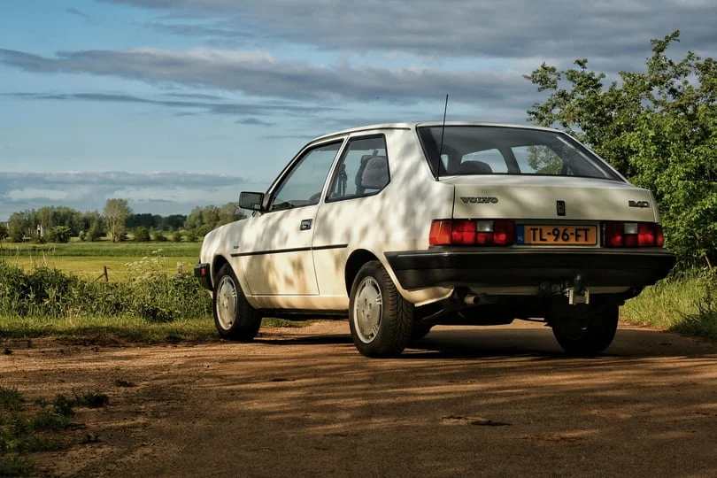

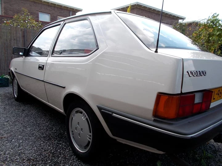

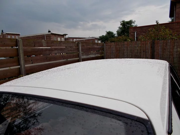

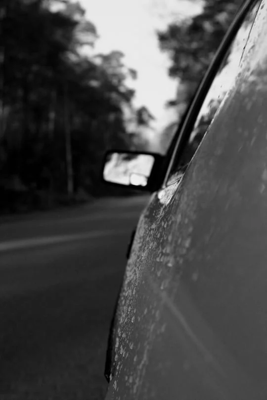

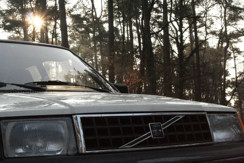

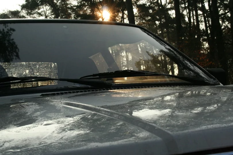

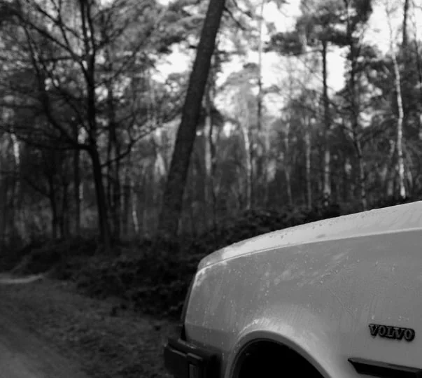

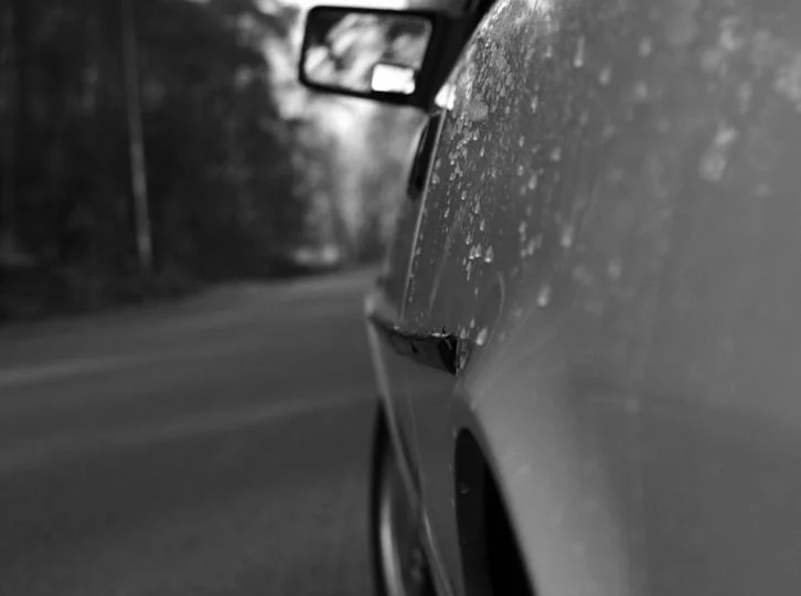

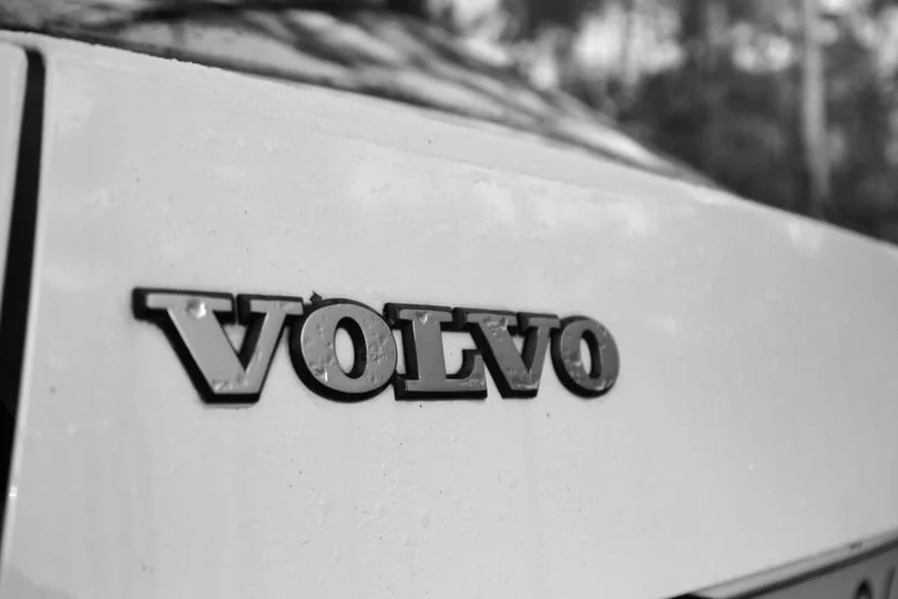

Zo'n veertien jaar geleden besloot ik op een mooie ochtend eens een stukje te gaan rijden met de 340 en een plek uit te zoeken voor het maken van wat foto's:
Je ziet het wel, totaal geen beading what so ever, die foto's komen wellicht nog wel eens...

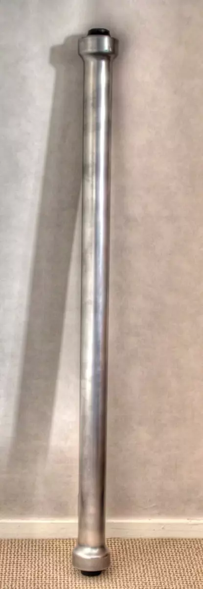

Wat zal ik hier vandaag eens neergooien...?
Een gepoetste cardanas?
Welja:

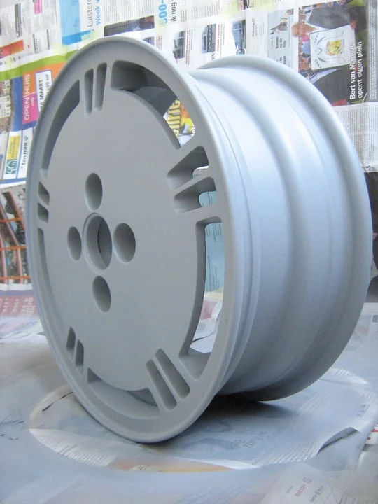

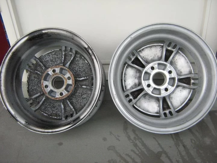

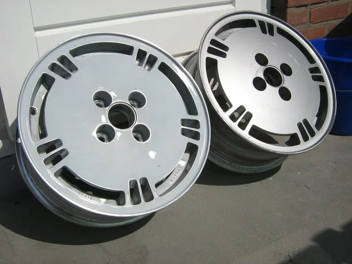

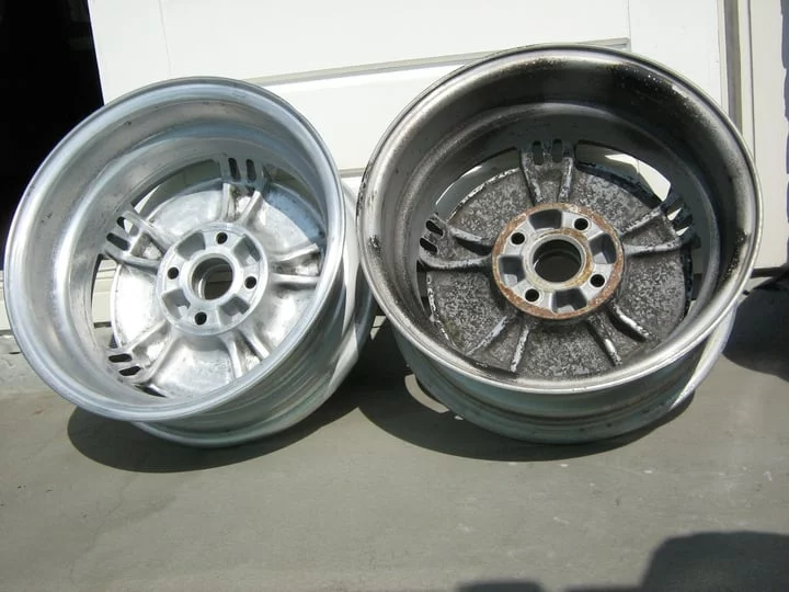

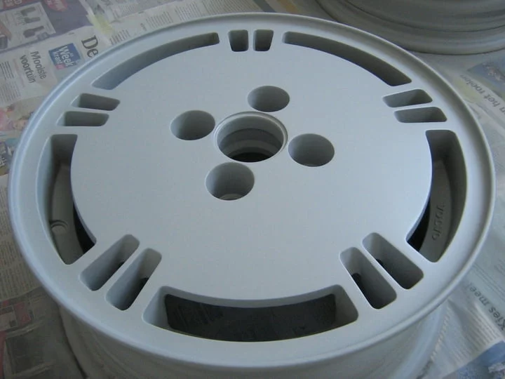

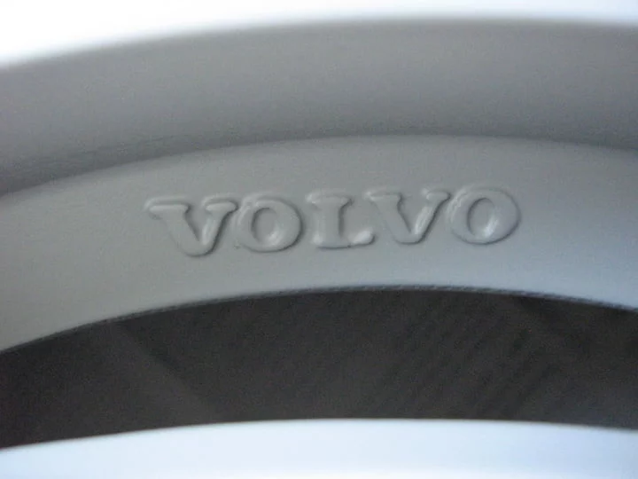

Al sinds zeer geruime tijd staat mijn Mr Moose te schitteren op lichtmetalen wielen, ooit voor een mooi bedrag van een voormalig clublid gekocht, laten richten en daarna na een flinke reinigingsbeurt zelf verder opgeknapt, hieronder de beelden:
Na een laagje primer:

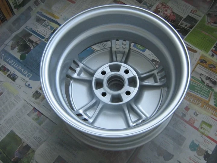

Na de laagjes verf en blanke lak:
Natuurlijk valt dit niet es onder de term detailing, maar ik schat zo in dat jullie het wel kunnen waarderen.

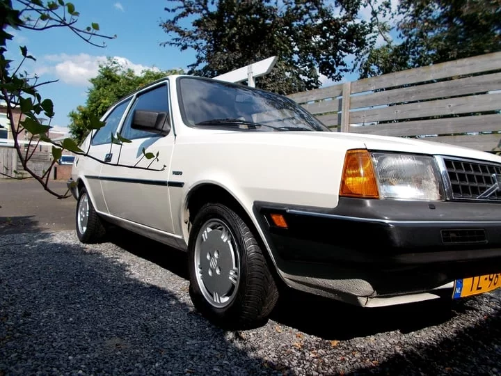

vervolg op bovenstaande, met nieuwe banden erop onder de auto:

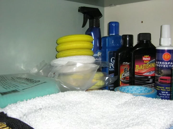

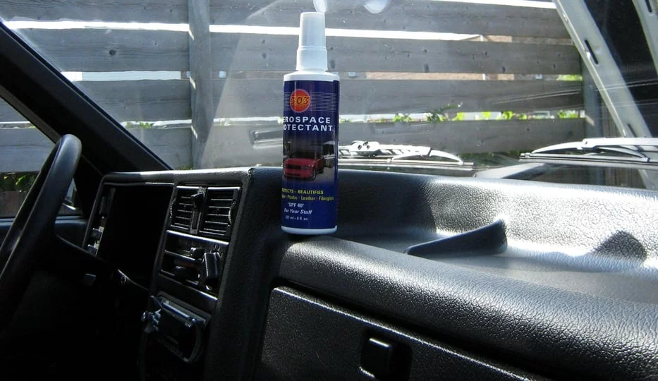

de volgende stap in het aanschaffen van de wat betere car detailing producten:
De Aerospace 303.
Flesje geheel gebruikt maar ben toch meer tevreden met de Autoglym Vinyl&rubber care tegenwoordig, wellicht probeer ik nog eens wat anders, vooral op de zwarte kunststof delen aan de buitenkant van de auto (dakrail bijvoorbeeld)

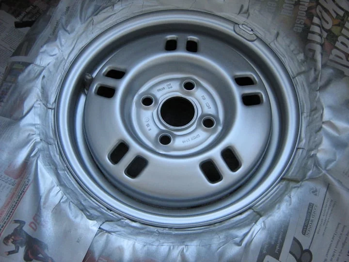

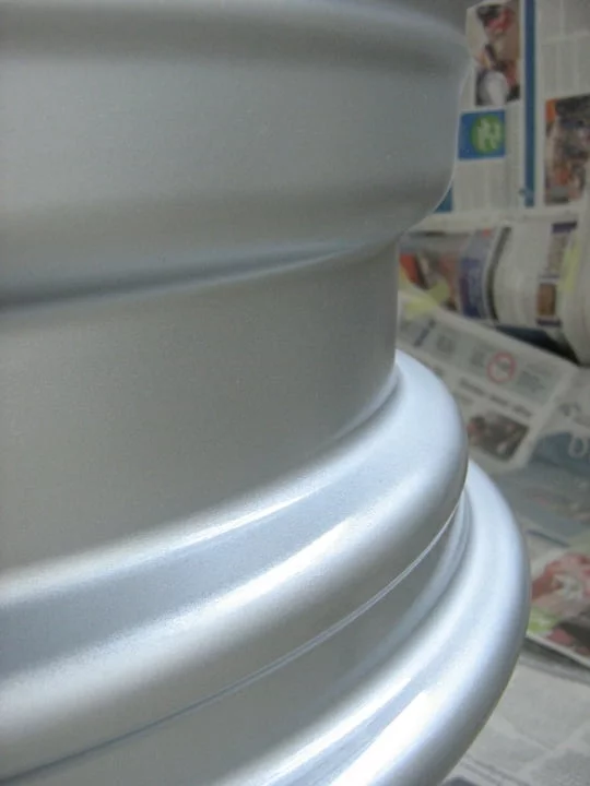

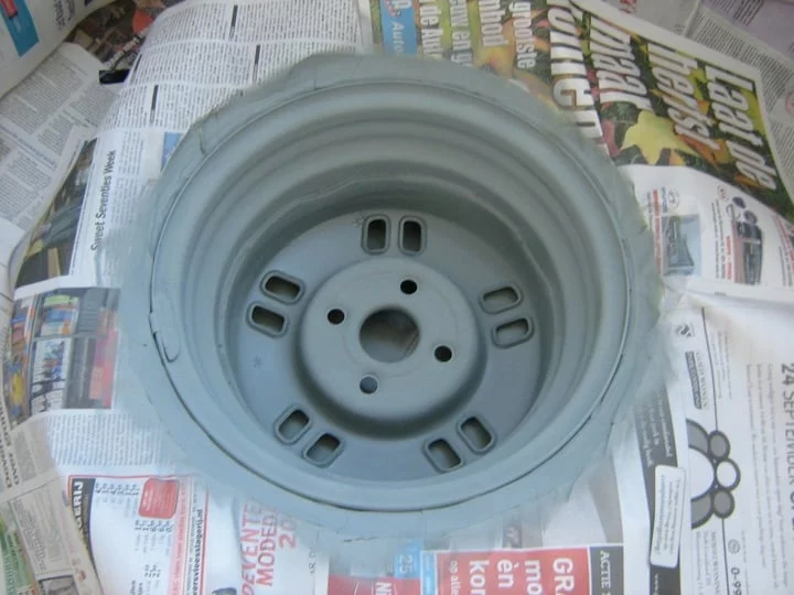

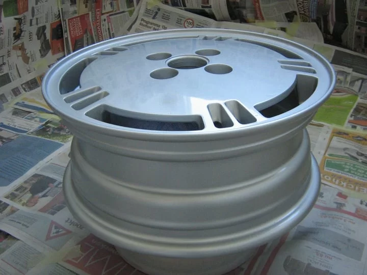

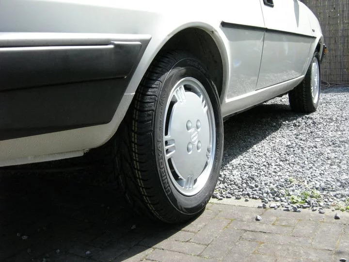

De eraf komende originele stalen wielen heb ik ook opgeknapt:

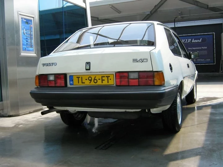

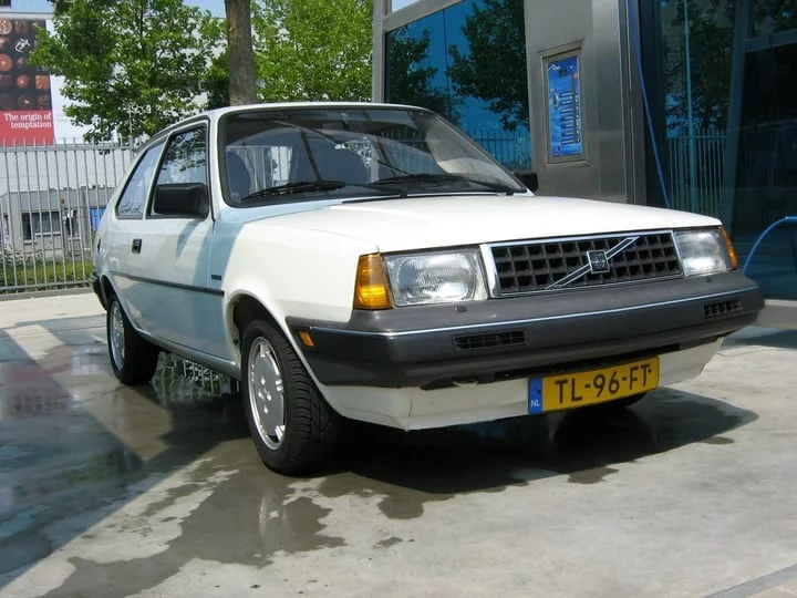

Dan als afsluiter voor vandaag nog een tweetal plaatjes van een bezoekje aan de wasbox met een nieuwe voorruit nadat ik een flinke ster had opgelopen op de snelweg:
Tot zover, morgen ijs en weder dienende meer!

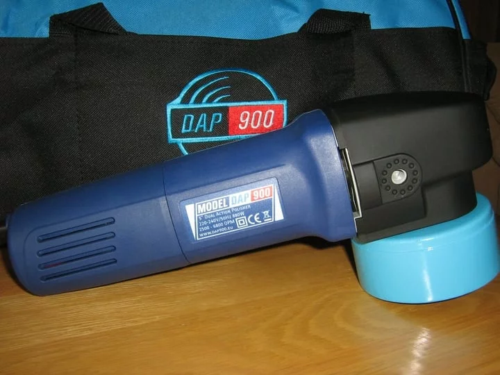

Kom ik in die georganiseerde lawine aan foto's ineens dit tegen, verander die status dus nu maar van 'Detailing Trainee' in 'Senior Mega Experienced Master of Detailing.' Dank u.
BAM!!!
Dikke DAP en dat spul van de arme jongens, de crème de la crème van de detailing wereld.

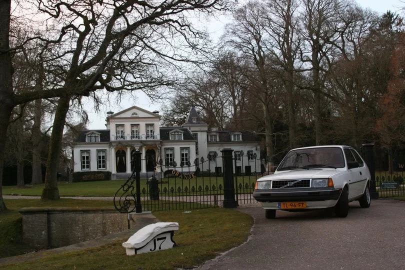

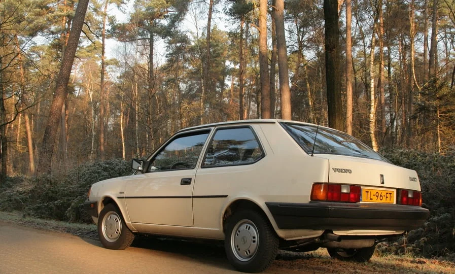

Om meteen maar te bewijzen hoe hoog verheven de Volvo nu staat boven het gepeupel, even een paar kiekjes met de voiture op een landgoed nabij het pittoreske Heerenveen:
Leuk optrekje erbij nu we toch met geld aan het smijten zijn.
Volgens mij was dat pandje ooit wit, kan wel een polijstbeurtje gebruiken.

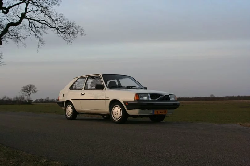

In de ondergaande zon bij -15 eind maart:

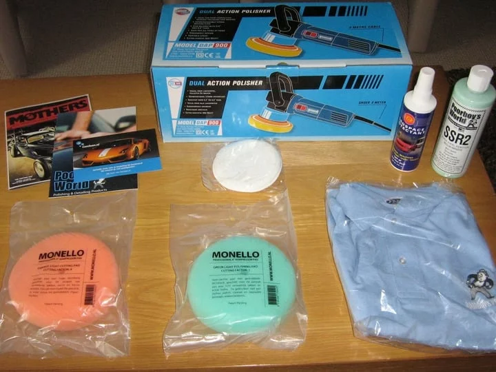

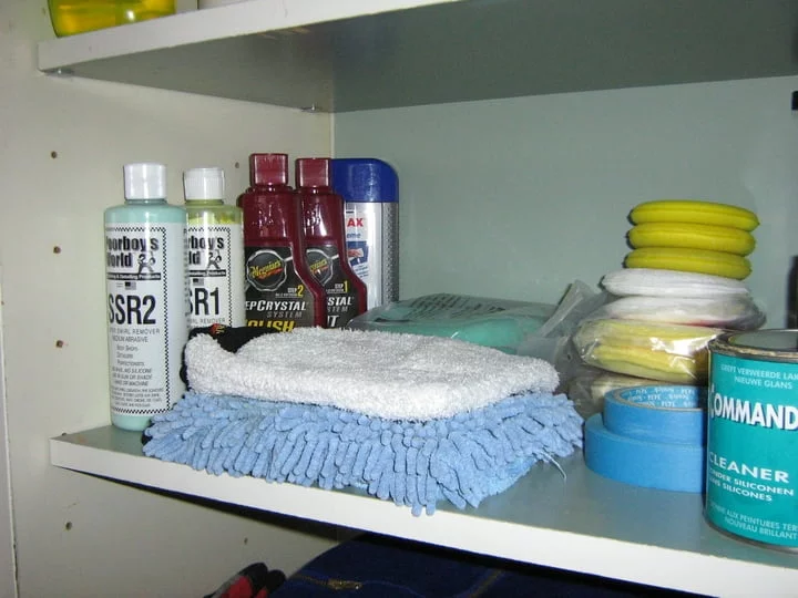

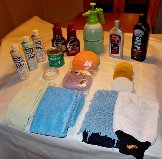

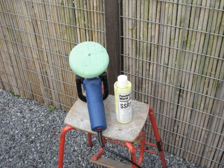

Nu weer verder, in 2014 begon het detail licht steeds helderderderder te schijnen:
Naast de el-cheapo wax en shampoo nu ook de arme jongens spullen en ja u ziet het goed; machinale polijstpads...
Hoppaaaa, dikke DAP jonguhh ;-)

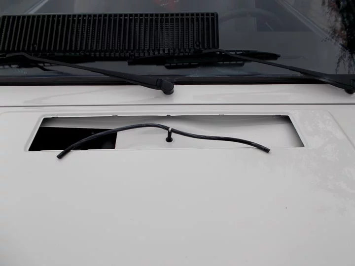

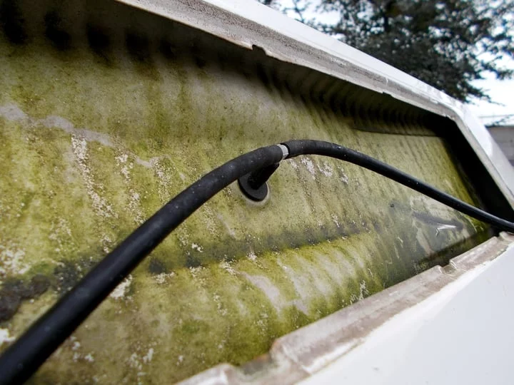

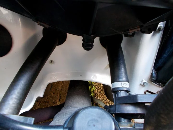

In een groen, groen, groen, groen mos en algenland.....:scream:
Beter zo, samen met een paar stukken nieuwe slang voor de ruitensproeiers:

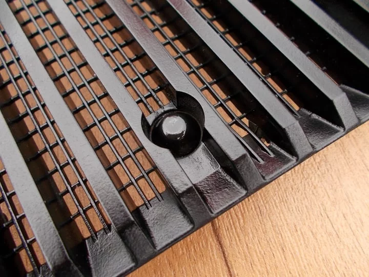

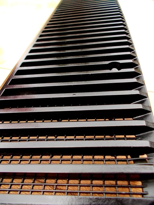

Luchtinlaatrooster ook wat aandacht gegeven:

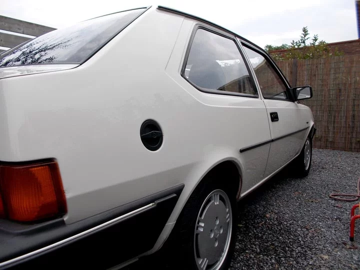

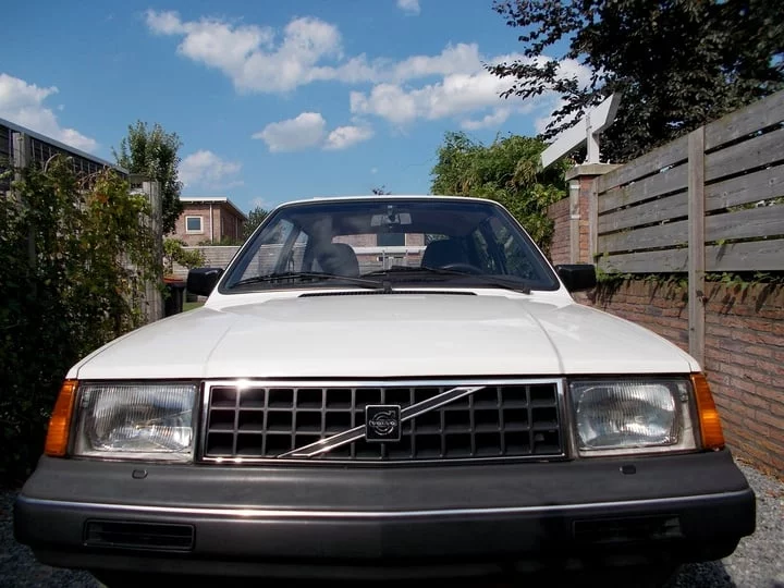

Het dak en motorkap na een ronde met de DAP, SSR 1 en afsluitend wat goeiekope wax:
De rest ook gedaan en daarna een rondje om de auto lopen:
Eerlijk gezegd was ik best een blij man met de behaalde resultaten tot zover.

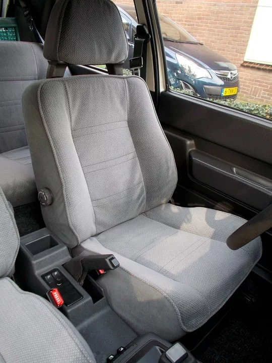

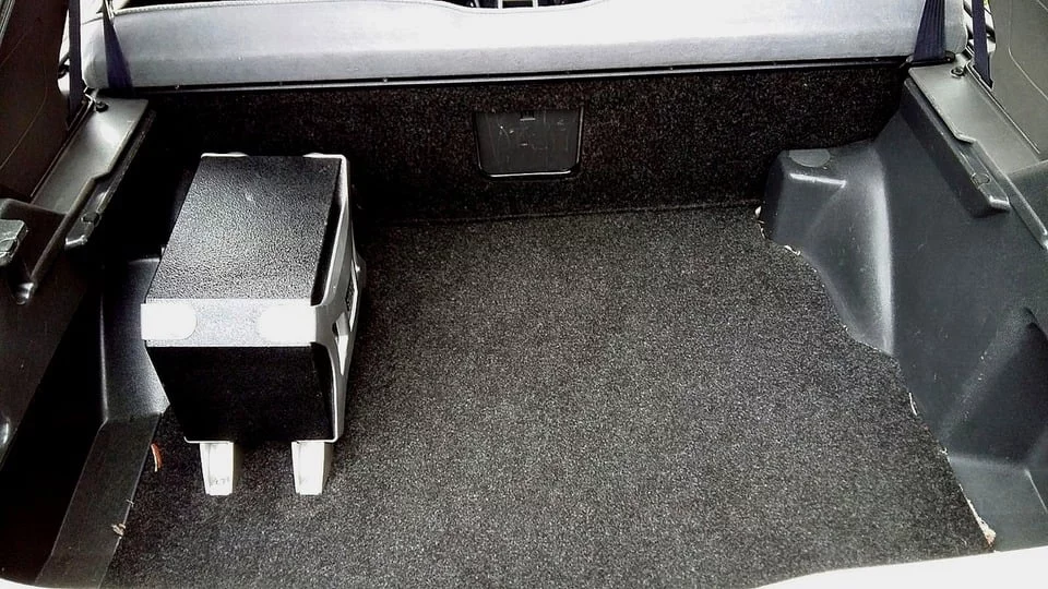

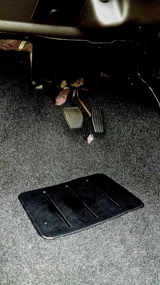

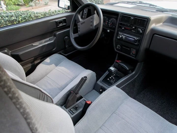

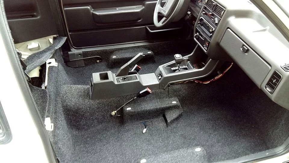

Volgende stap is een rondje interieur reinigen met de stofzuiger die later gebruikt werd als waterzuiger.
Het nat reinigen deed ik met een zachte borstel en een emmer heet water en HG bekledingsreiniger.
En natuurlijk even de stoelen eruit gehaald, dat is makkelijk te doen en geeft zoveel meer ruimte, tevens een betere reiniging.
In afwisseling van de met een halve aardappel gemaakte foto's:
Wat eruit kwam:
Proost:

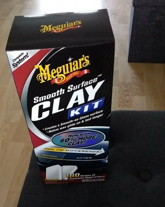

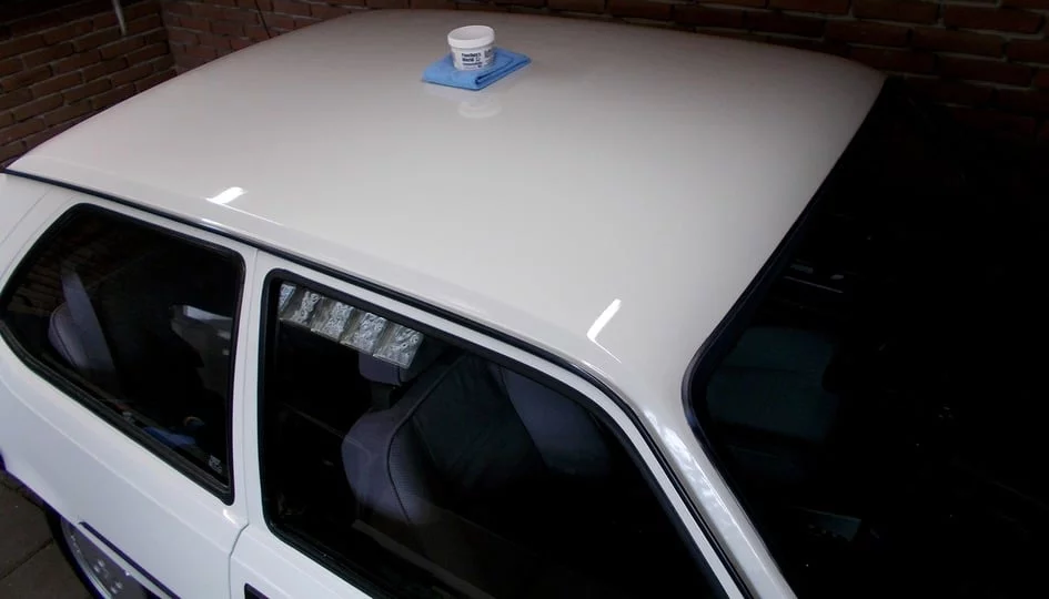

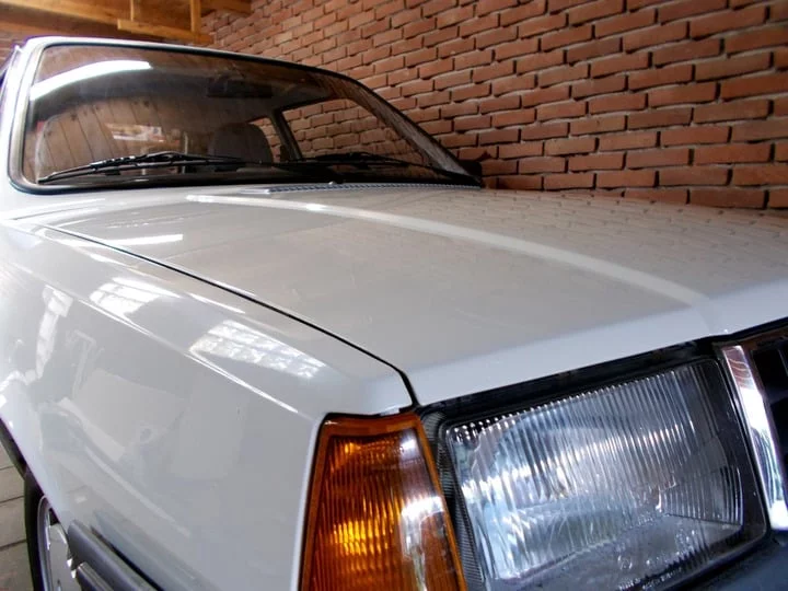

En dan....tromgeroffel.....hooggeëerd publiek, weer een arme jongens product erbij besteld:
Kiek 'm shinen!
Dit was nog in onze garage 'oude stijl', het is echt enorm fijn dat Mr Moose al weer ruim zeven jaar binnen mag staan!

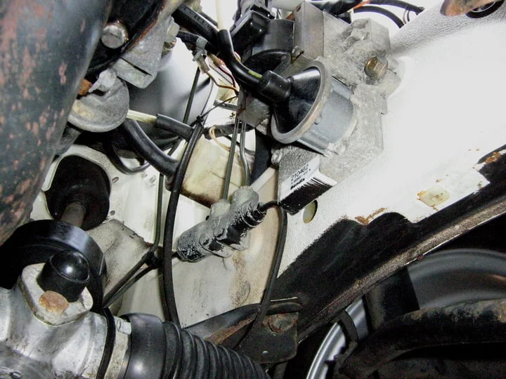

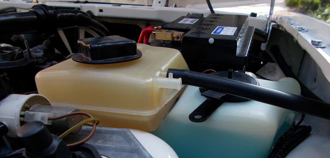

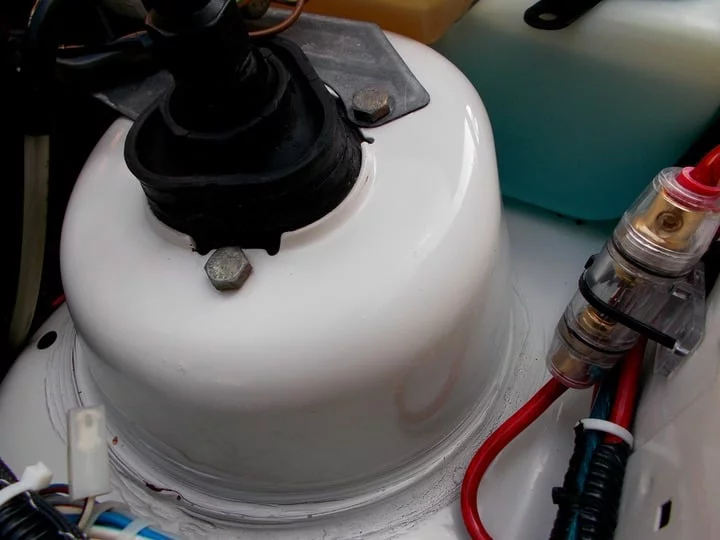

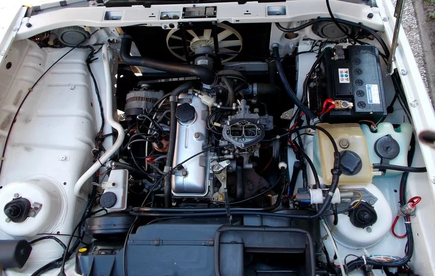

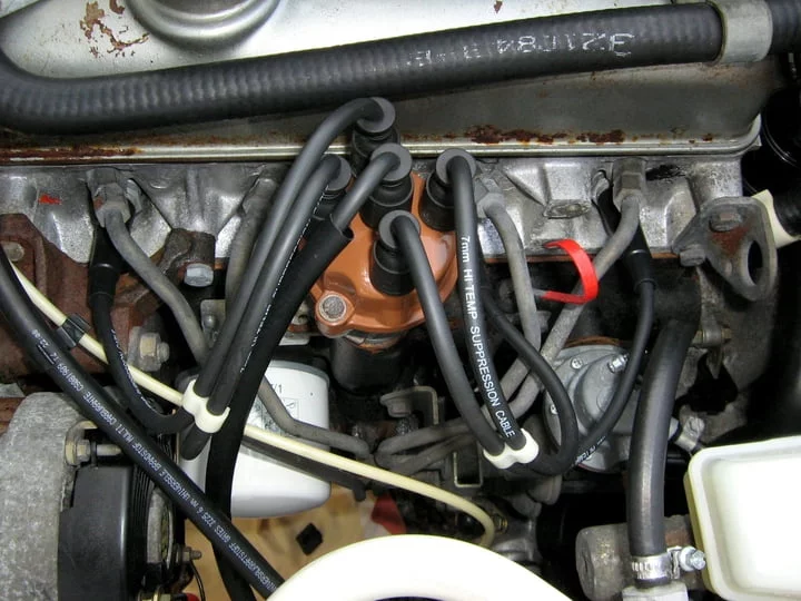

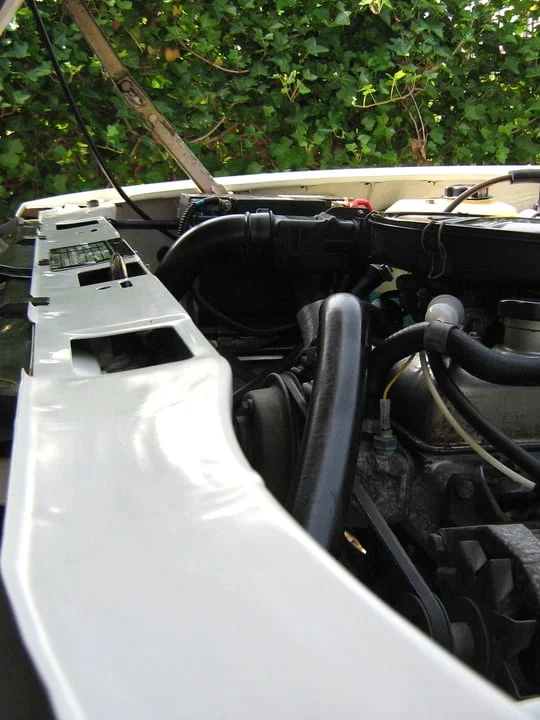

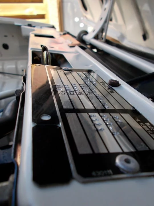

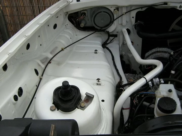

De motorruimte weer eens wat 'opgekuist' (vind het een leuk Belgisch woord)
Overzicht:
Op de foto ontbreekt het luchtfilter en het reservewiel, met beiden uit de motorruimte kun je overal zoveel makkelijker bij.

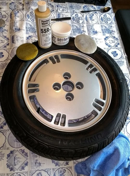

De zomer wielen wat aandacht gegeven:

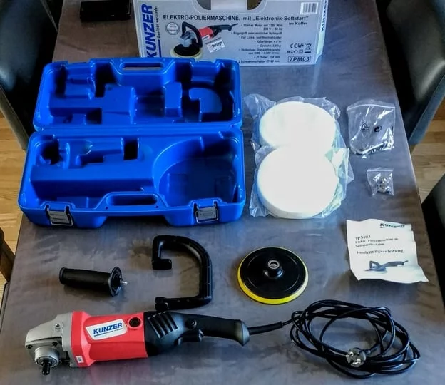

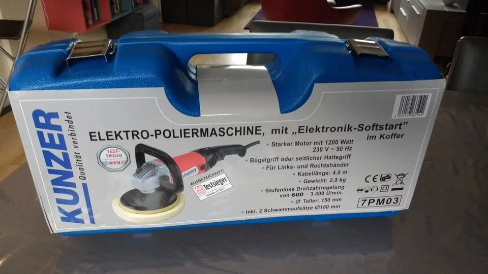

En een professionele [ahem em kuch] roterende polijstmachine gekocht.
Werkt overigens best prima hoor, het draait rond en het toerental is regelbaar :blush:
Nou ja, misschien schaf ik nog wel eens een 'echte' roterende polijstmachine van bijvoorbeeld Flex aan, daar heb ik ik in een professionele omgeving een VW T6 mee mogen polijsten (nadat de reclame stickers er af waren gehaald) en dat beviel mij destijds prima.

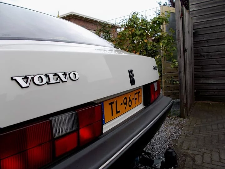

Ergens in het voorjaar van 2017 kocht ik een paar kentekeplaten met opgelegde letters en cijfers, dat kijkt toch niet even wat beter vind ik:

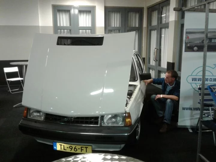

Later dat jaar had ik de eer om op de VKB (Volvo Klassieker Beurs) te mogen staan met Mr Moose en een paar familieleden van hem.
Het betere poetswerk ging ook door gewoon door, daarnaast had ik een boek gemaakt met de avonturen met Mr Moose erin vanaf de aankoop, dat vonden een heel aantal mensen leuk om in te zien.
Beetje brakke foto maar je krijgt een idee.

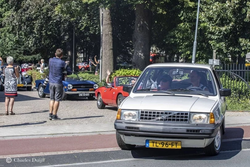

Als afsluiter voor vandaag een rit met cliënten van de Hartekamp in 2019 met locaties in Heemskerk en Heemskerk.
Ik heb dat twee keer mogen doen samen met mijn vrouw wiens beroep het zorgen voort soortgelijke hulpbehoevenden is.
Echt fantastisch om te doen, een heerlijk dagje uit voor zowel de cliënten als de vrijwilligers die ook kunnen genieten van elkaars oldtimer.
Mijn vrouw mocht dit keer mee met een Triumph, haren in de wind op die zonnige dag.
Door de CVT automaat is zo'n rit nog relaxter voor mij aangezien de snelheid meestal laag ligt en er vaak van stilstand vertrokken moet worden.
Op bovenstaande foto met dit maal één cliënt onderweg, een familielid als begeleidster op de achterbank.
Onderweg:

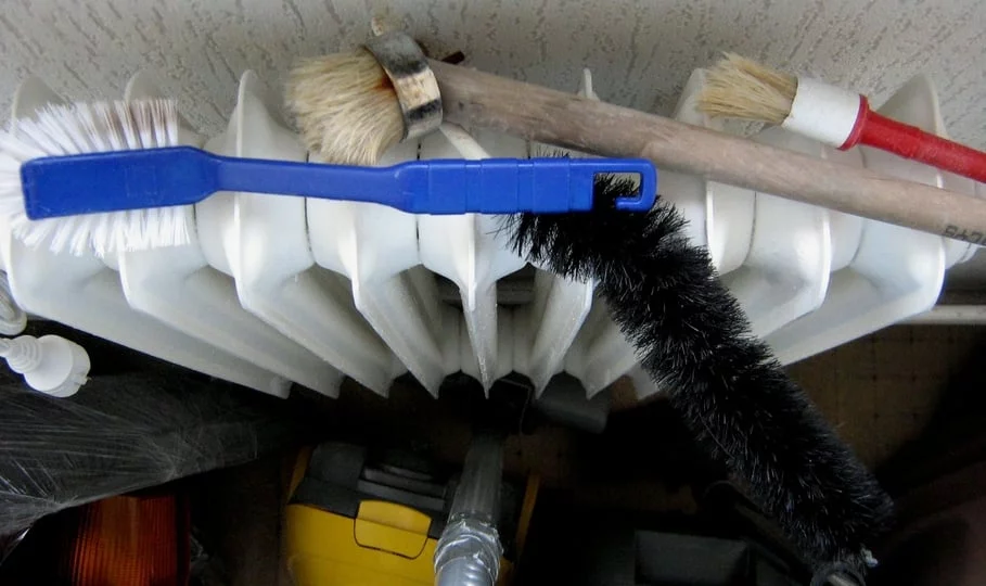

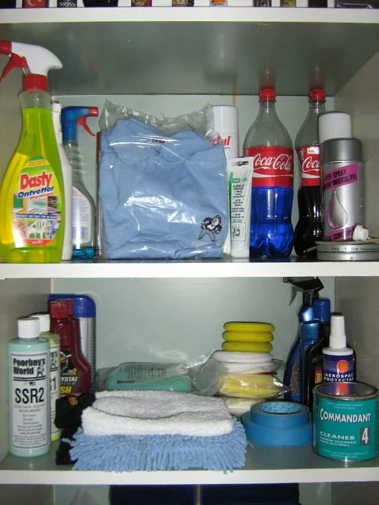

En dan, ja dan beste leeskijker, is het qua poets/detail werk voor nu even op.
het enige wat nog rest zijn wat plaatjes van de tot dan toe opgebouwde detail spulletjes.

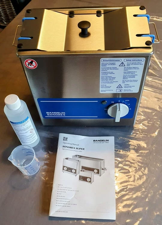

Onderstaande is misschien een wat vreemde eend in de bijt hier, je kan er kleine (auto) onderdelen mee reinigen tot in de kleinste hoekjes en gaatjes.

Zo te zien een ultrasoon trilapparaat met mandje, dat kan beter: wat ik ook vaker heb gebruikt, is zo'n US apparaat en de te reinigen spullen in een geschikte reinigingsvloeistof in een bekerglas, en een stuk alufolie over de bovenkant van het bekerglas vouwen om te voorkomen dat er te veel vloeistof verdampt. In de bak van het US-apparaat zet je dat bekerglas en het het trilbakje van het apparaat vul je met gewoon water (niet te veel, anders gaat het bekerglas drijven in plaats van trillen). Meest luxe US-apparaat wat ik ooit gebruikt heb, kon het reservoir ook nog verwarmen waardoor het reinigingsproces nog sneller verliep, en bij bijvoorbeeld het ontkalken van onderdelen scheelt dat heel veel tijd.
