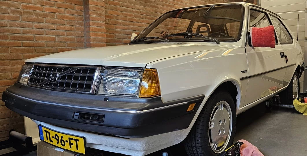

Mr Moose, mijn Volvo 340 CVT uit 1988

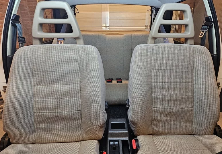

Ook de bijrijdersstoel er in gezet, voor nu is het interieur dus even klaar.

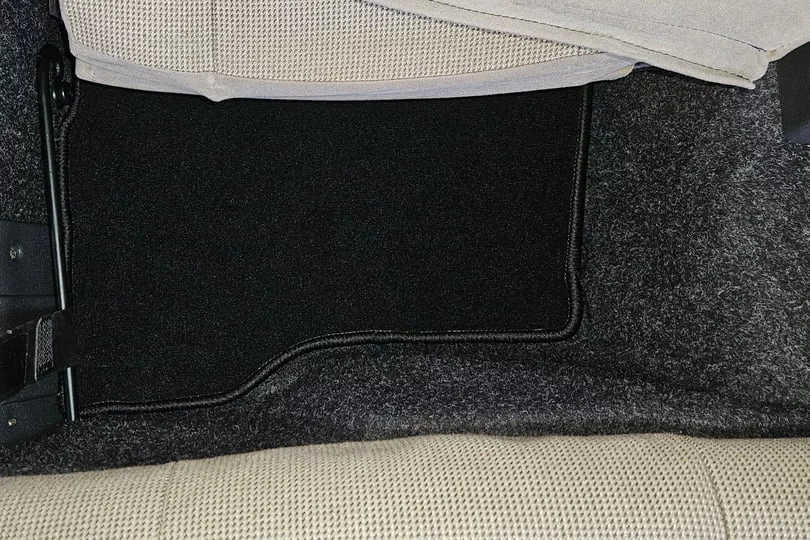

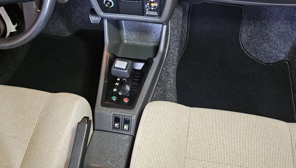

Dan mocht ein-de-lijk het nieuwe mattensetje erin wat ik al heeeeeeel lang geleden had gekocht:

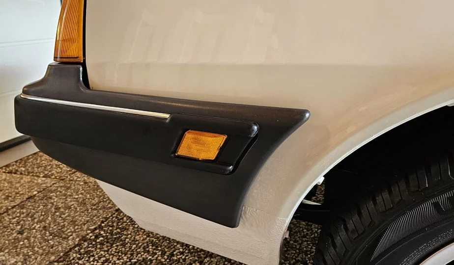

Ook lag er al een tijdje een Cerakote setje klaar om eens te proberen op de bumpers, ik heb ze eerst wat ontvet met isopropyl alcohol, handschoentjes aan en gaan, aanschouw het resultaat:
Kan het beter?
Ja dat kan zeker, kwestie van herhaling denk ik.
Al met al ben ik er best tevreden over en heb meteen even wat andere kunststof delen zoals de spiegelkappen en deurlijsten gedaan.

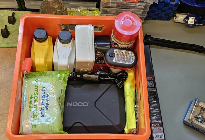

vervolgens het gisteren besproken kratje weer ingepakt na een opruim actie (o.a. de tjaptjoy startkabels in de Kliko ge-slam-dunked)
En weer vol, met een mooi nieuw bij het interieur passend kleed, dat hoort er gewoon bij als je in de jaren '70 geboren bent :blush:
Mijn vader had er altijd eentje present in de auto, naast wat andere zaken die onderweg handig kunnen zijn (natte doekjes bijvoorbeeld)

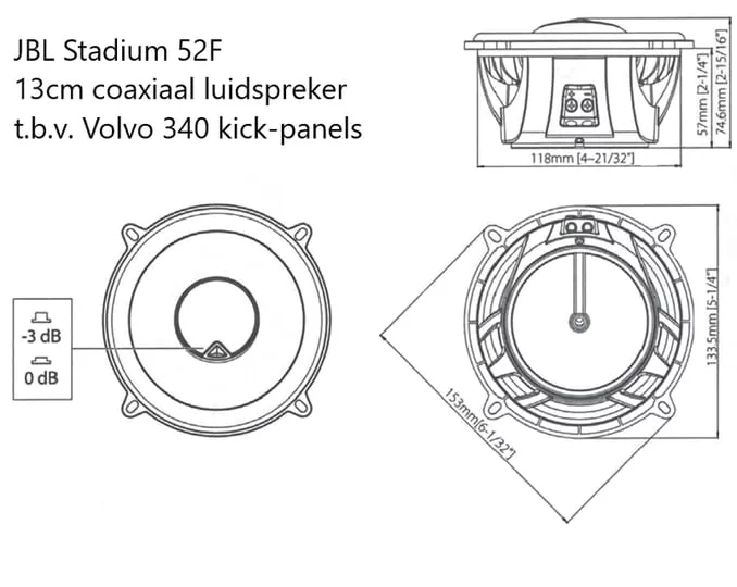

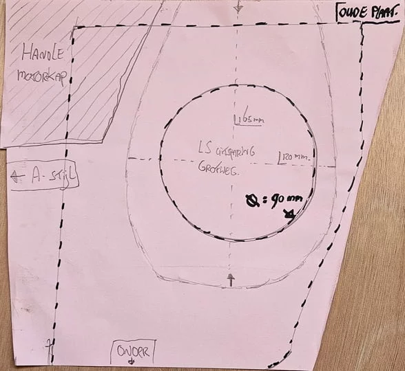

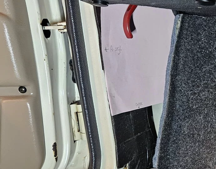

Daarnaast begonnen met het nieuwe luidspreker projectje, eerst maar eens goed passen en vooral meten, het moet er een stuk netter in komen te zitten dan met de oude luidsprekers het geval was (zo kan onbehandeld MDF erg slecht tegen vocht..)
Die nieuwe luidsprekers afmetingen 'sheet':
Beetje PAD (paper aided design)
En daar de oude situatie overheen gelegd ter vergelijk:

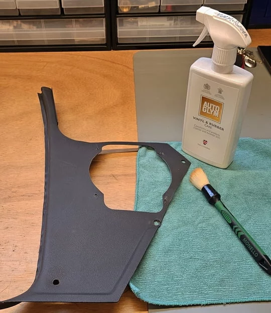

Nog wat detailwerk dan, de afdekplaten van de A-stijlen en kick-panel schoongemaakt met een soppie, daarna PB professional polish en als laatste in de Autoglym Vinyl & Rubber care gezet:

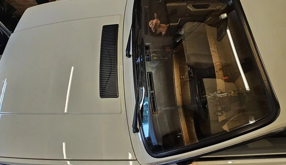

Na de wasbeurt en een rondje rijden langs de garage voor de A.P.K. waarbij het gelukkig droog bleef was de Volvo niet noemenswaardig vervuild.

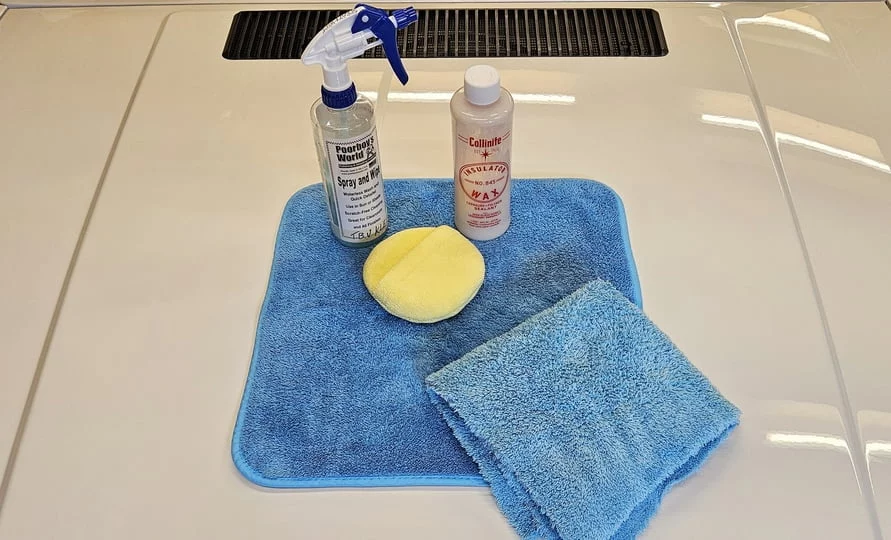

Vanochtend eens de PB spray & wipe ter hand genomen en daarna een laagje Collinite 845 eroverheen:
De voor het eerst gebruikte 'waxopbrengpadmetvingersvakje' beviel trouwens heel goed, ik kan me zo beter concentreren op het aanbrengen in plaats van ook altijd goed op te letten dat ik hem goed vasthoud en niet laat vallen.

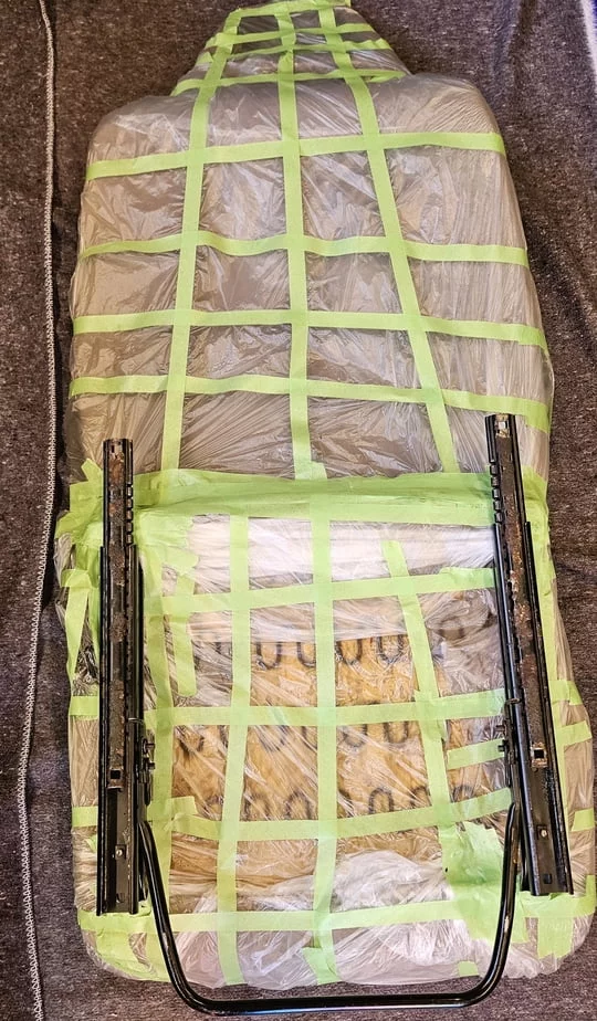

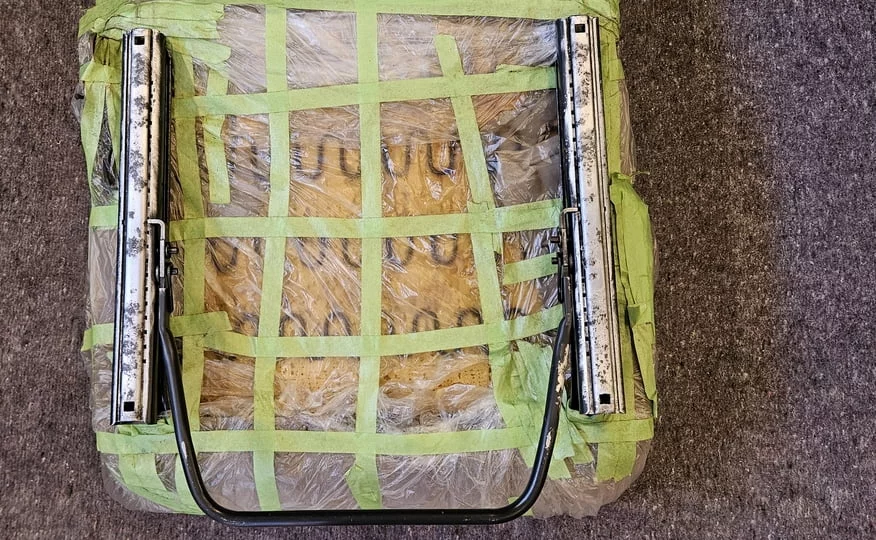

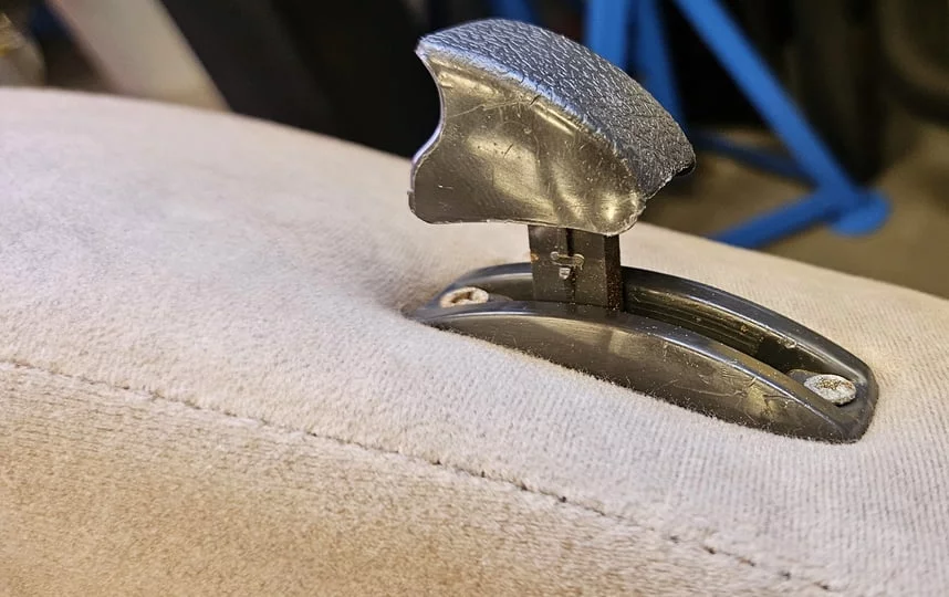

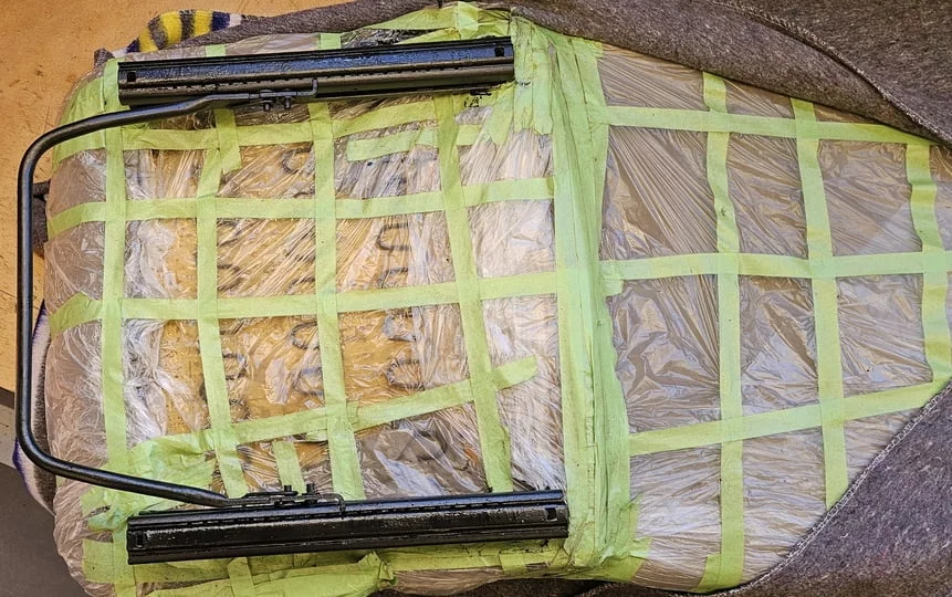

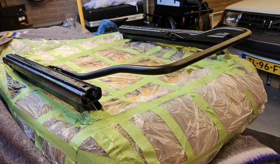

Ondertussen de bestuurdersstoel er weer uitgehaald, er een paar dingen van verwijderd en begonnen met de geleiderails weer netjes te krijgen.
Knoppie eraf, die liggen al in nieuwe vorm klaar om later te plaatsen:
Houden we dit over:
En daarna dit:
Alle uit de stoelen komende schroeven vervang ik ook door zwarte RVS exemplaren.

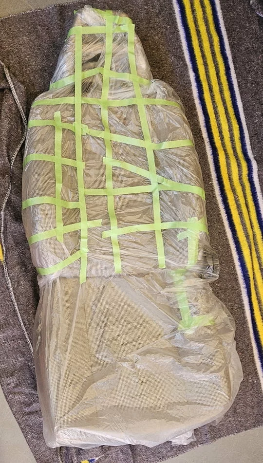

Vervolgens de stoel ingepakt in afdekfolie:

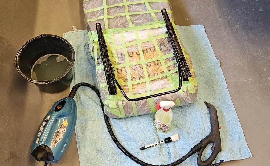

Stoom, Dasty en een kwast in samenwerking om de rails te reinigen en ontvetten:
Roestig maar schoon:
Na droogmaken de volgende stap:
Met als resultaat:
Morgen een laagje HG ontroester erop smeren, als dat z'n werk heeft gedaan alles ontvetten en voorzien van één of meerdere laagjes Hammerite.

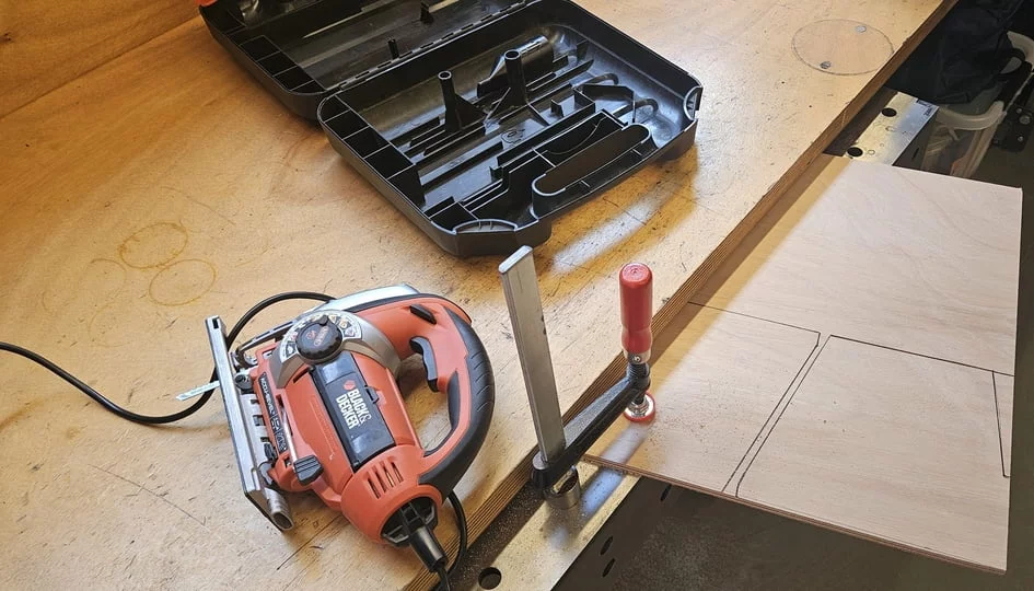

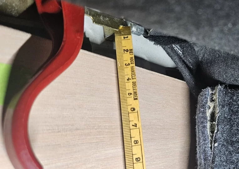

Stukje watervast verlijmd okoume multiplex uitzagen met behulp van de lastafel, je verwacht het niet.
Test plaatsing en wat meten met o.a. de duimstok (altijd beter dan uit de duim zuigen)
Deze laatste is samen met een ander referentiepunt om de exacte plaats van de uitsparing van de nieuwe luidspreker te bepalen.

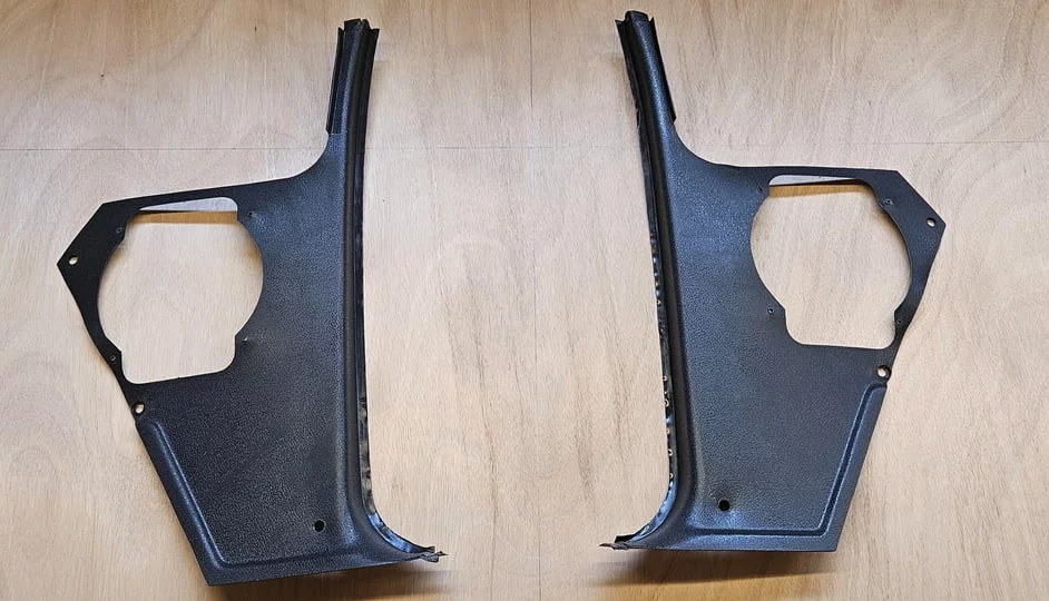

De uitsparing in de auto is bedoeld voor een 4x6" luidspreker en ik knutsel er een 5,25" exemplaar in, dat vergt dus een schoenlepel en zo precies mogelijk meten.
ook moet ik de opening op de X-as wat breder maken om het te laten passen.
Al met al zodoende een klus om niet te overhaasten zodat het straks allemaal mooi past en natuurlijk hopelijk ook goed klinkt!

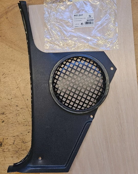

Ook nog even het nieuwe roostertje op het afdekpaneel van de kick-panels gelegd om te zien hoe het uitkomt, deze zijn net wat minder diep en kleiner dan de vorige exemplaren.
De oplettende kijker valt meteen op dat de rand wat uitsteekt, dat deden de vorige exemplaren nog wat meer en heeft uiteindelijk geen effect op de passing in de auto aangezien er nog wat ruimte en meegeven van tapijt en isolatie aanwezig zijn.

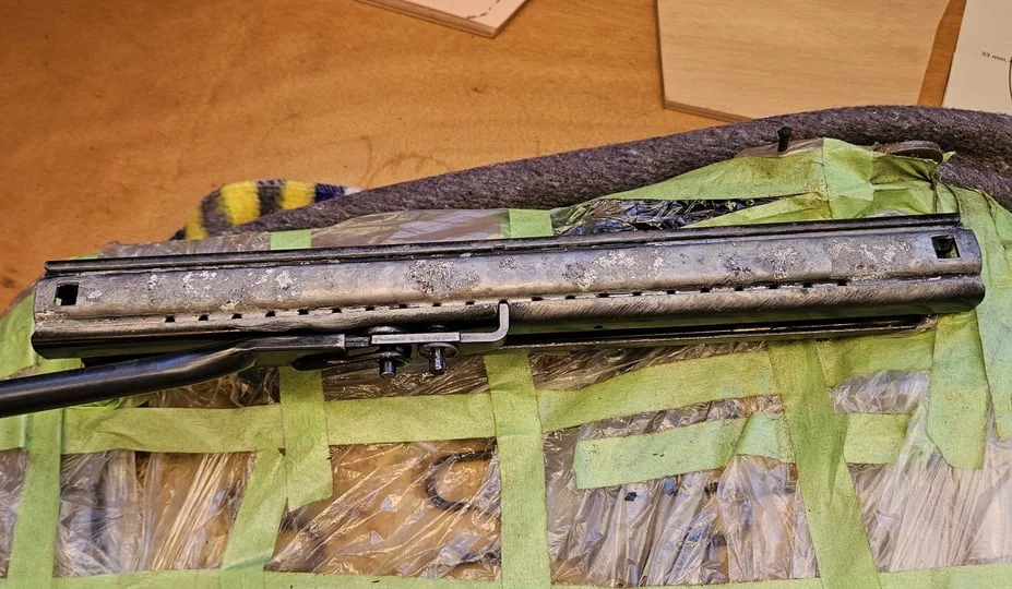

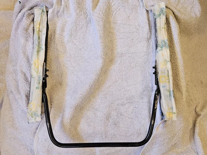

Heuh.... dat morgen ontroesten met HG roestoplosser werd maandag, en wel op de vroege ochtend want de afgelopen dagen is dat de enige tijd op de dag dat je met wat fatsoen nog buiten of in de garage bezig kan zijn, laat staan in de zon.. :sun: (ziet meteen een waas van een zekere Mii voor zich...)
Zelfs als je zoals ik al een week in je geboortekostuum rondloopt is het echt nauwelijks te harden, en geloof me, ik ben gek op wat warmte.
Oké genoeg gemekkerd en aan de slag, wat roestoplosser op die stoelrails dus:
Mise en place:
Verschillende methodes toegepast, waaronder het na opbrengen afdekken met nat keukenpapier (de HG werkt eigenlijk het beste als oplossing en dan de onderdelen laten weken)
Na een paar laagjes met tussenpozen en als laatste geneutraliseerd met water dat net van de kook was:
Beter zo, perfect staat mooi in het woordenboek te wezen maar dat is en wordt niets, zeker niet waar het een auto betreft van bijna veertig jaar.
Dan vandaag ontvet met aceton en in een paar laagjes Hammerite gezet:
Als dat mooi is opgedroogd kan het verhuiskleed er weer over en gaan we later weer verder, morgen misschien nog wat bezig in de garage en dan gaan mijn vrouw en ik eerst eens kijken of we op Sardinië kunnen komen en wat er te beleven valt.
Fijne woensdag verder!

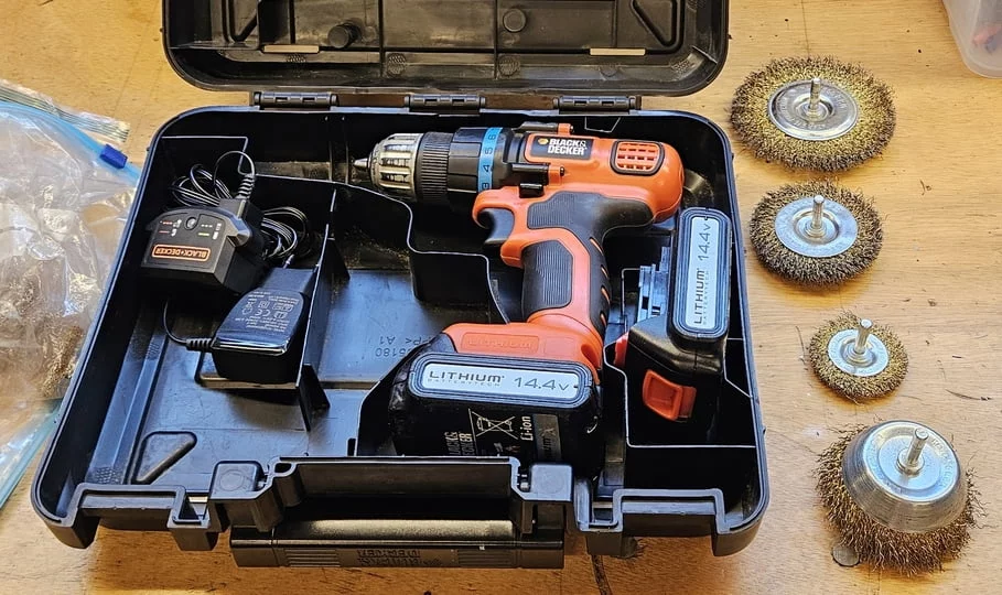

Ik heb staalborstels gebruikt om de rails van de meeste roest te ontdoen, daarna is de HG een mooi hulpmiddel wat goed in de dieper gelegen roest dringt.

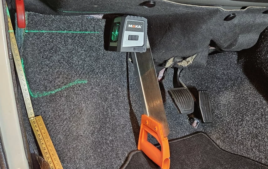

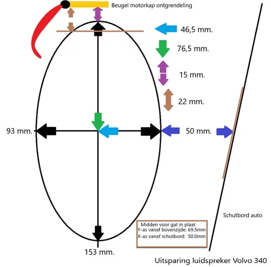

Vandaag kon ik het niet laten toch nog even mijn hoofd in de Volvo te steken met wat materialen en middelen om een meetsessie te verrichten, daarna liep het zweet over mijn hele lijf en ben ik met een glas water weer snel naar binnen gegaan, dat platte dak op de garage maakt het nu tot een soort menselijke oven..
Zoals gezegd ben ik weer lekker aan het knutselen gegaan met paint:
Voor nu waren de maten tot het midden van de uitsparing van belang.

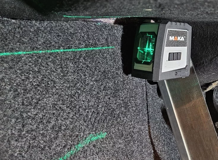

de tripod die ik wou gaan gebruiken had helaas te korte pootjes, wat rondneuzen in de garage bracht me bij de volgende opstelling:
Zo'n kapzaag blijkt dan toch ineens multifunctioneel. (en was ik heel blij met de magneetjes achterop de laser)
Daar hangt ie dan te shinen:

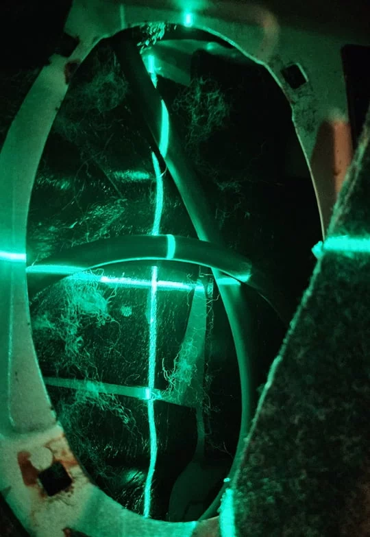

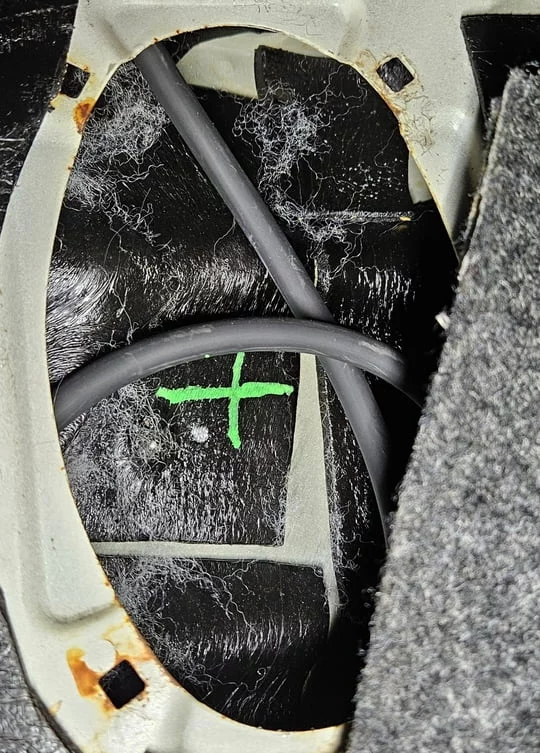

Recht in het gat:
Een stukje afplaktape (Carclean) op de duimstok op het juiste aantal millimeters en dan vervolgens Y en X as gemeten, laserlijn er respectievelijk op plaatsen en het lijntje volgend met een markeerstift.
Onderstaand resultaat tot gevolg:
Strak in het midden, misschien vóór de volgende stap nog eenmaal nameten (check twice, screw up once)
Nu kan ik dus de kruislaser weer op dat afgetekende kruis zetten en de luidsprekermontageplaat ervoor schuiven, daarop het midden aftekenen en vervolgens daar de gatzaag in zetten (die heeft een diameter die zodanig is dat eenmaal op z'n plek de luidspreker nog ietsje bewegingsruimte heeft.)
In de vierkante gaatjes die je hierboven op de hoeken ziet komen blindklinkmoeren (M5) als montage punten voor de luidsprekermontageplaat.
Ook daarop (in de plaat) zorg ik voor een beetje bewegingsruimte van een millimeter of twee, zodoende kan ik de twee componenten nog wat verschuiven mocht het midden toch niet niet helemaal precies het midden blijken..
Ook moet ik op de X-as nog wat plaatmateriaal weg gaan halen aangezien het nu nog te smal is voor de 6.25" luidspreker.
Al met al een mooie uitdaging!
