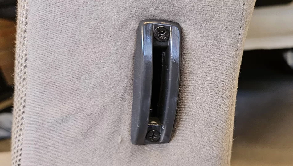

Ook nieuwe boutjes en schroefjes voor de bevestiging ervan, uitgevoerd in zwart RVS:

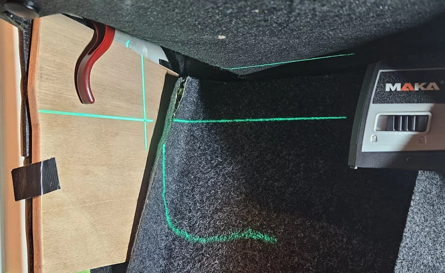

Vervolgens de al eerder benoemde kruislaser van stal gehaald en weer op het eerder gemaakte kruis in de luidspreker uitsparing gezet, dan het plankie ervoor en op het midden een stip gezet:

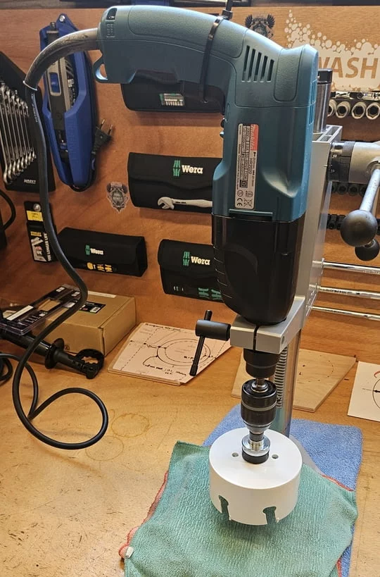

De beetje cheap-ass kolomboorhoudergevalding uit de mottenballen/spinnenwebben gehaald:
Die had eerst wat aandacht nodig omdat spinnen er hun huis van hadden gemaakt en er hier en daar wat roest op zat (en op de onderplaat nog steeds zit..)
Mijn ouwe trouwe (21 jaar) Makita klopboor erin gezet aangezien dat de enige boormachine is die ik heb die in de houder past, gelukkig heeft hij ook een normaal boren stand.
Dat ding heeft een SDS snelspanner dus een verloopkop erin gezet en daar vervolgend de gatzaag in van 120mm (2 mm groter dan nodig voor de luidspreker)
De doeken heb ik eronder gelegd omdat de bodemplaat dus nog roestig is, ik leg er een oud stuk hout onder alvorens werkelijk te gaan boorzagen.
Morgen weer verder, fijne avond!
Vandaag de wat dubieuze contraptie van hierboven gebruikt om het gat in de plaat te zaagboren, met volgend resultaat:

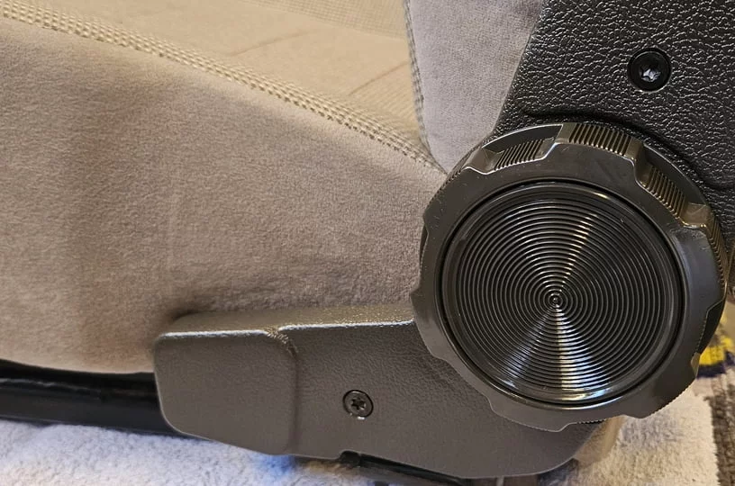

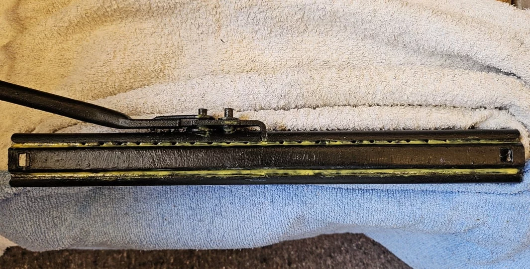

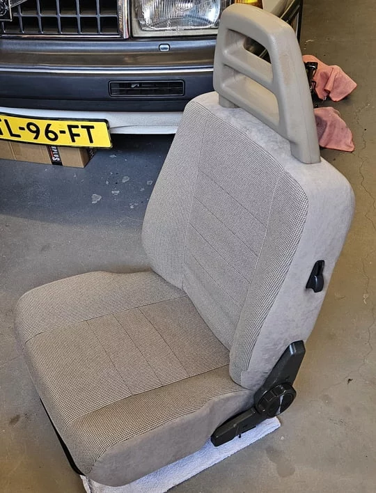

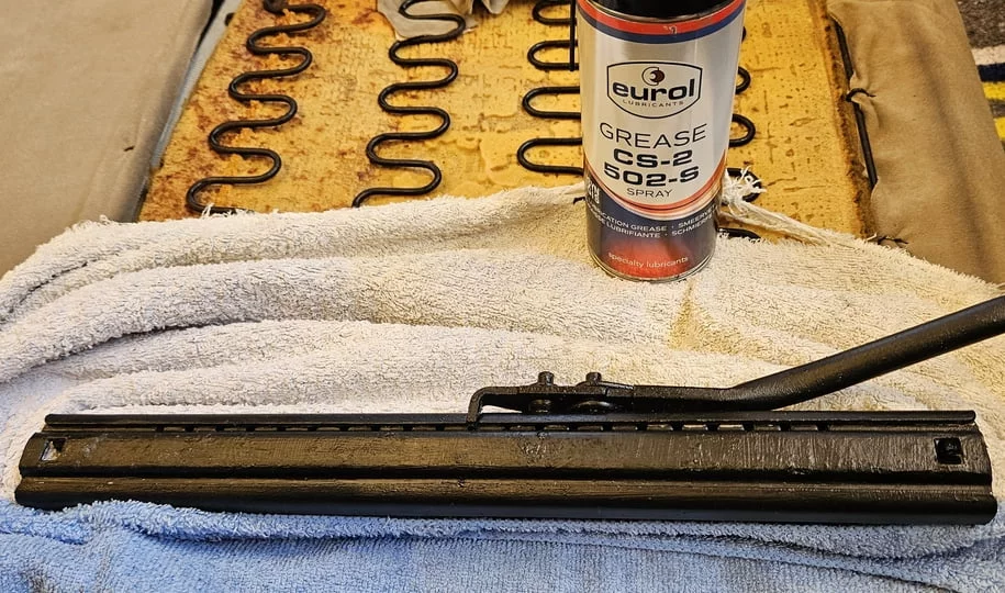

Nog een week vakantie waar ik nog even goed gebruik van maak door onder andere met Mr Moose bezig te zijn, vandaag veder gegaan met de bestuurdersstoel en het audio projectje.
Eerst eens wat vet in die geleiderails:
Bekijk bijlage 182526
Bekijk bijlage 182527

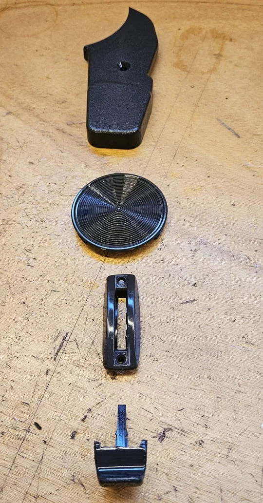

Dan de kunststof delen in de Autoglym Vinyl & Rubber care:
Bekijk bijlage 182528

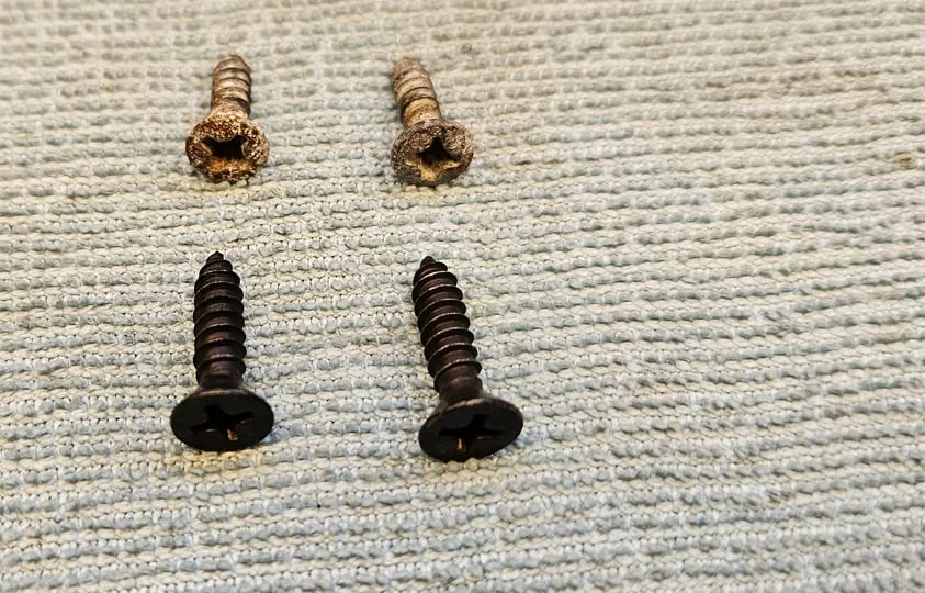

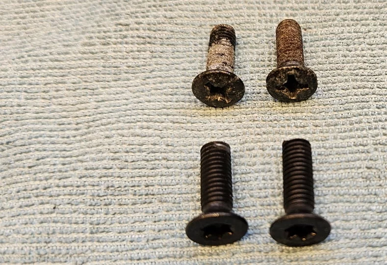

Bekijk bijlage 182529
Bekijk bijlage 182530
Met als resultaat:
Bekijk bijlage 182531
Bekijk bijlage 182532
Bekijk bijlage 182533

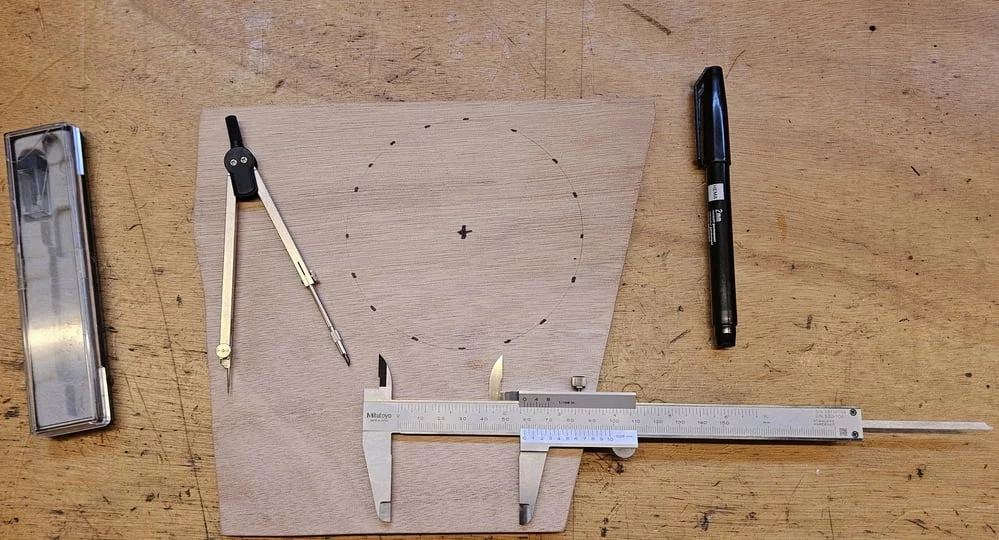

vervolgens om een idee te krijgen even de uit te zagen diameter afgetekend (de passer is al meer dan 30 jaar oud, voor dit klusje een eerste keer het potloodje vervangen)
Bekijk bijlage 182535

Meten is weten en measure twice, cute once. :cool:
Zo is het maar net, zeker aangezien dit een gevalletje 'op het randje' is zowel figuurlijk al letterlijk ben ik meer bezig met meten dan werkelijk ergens zaag op slijpblad in te zetten.

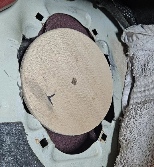

Dat laatste was dan eindelijk vanochtend het geval, voordat het 'geweld' begon:
De bitumen heb ik al vrij snel ook verwijderd, het zat teveel in de weg, en gelukkig heb ik nog wel wat liggen.

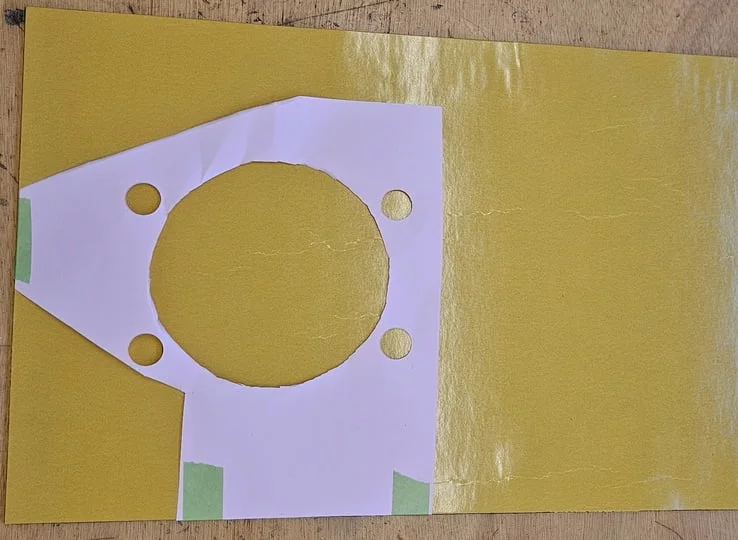

Na een eerste rondje slijpen, bijna maar nog net niet helemaal..de uitgezaagde diameter als sjabloon gebruikt.
Na nog wat bijslijpen en schuren leek het er genoeg op, het past nu ruim (paar millimeter ruimte)
Na nog wat schuren, zowel machinaal als handmatig, opruimen, schoonmaken en ontvetten heb ik een busje verf gepakt in de lakkleur en de randen van de luidsprekeropening er mee ingekwast:
Best aardig zo, geen schoonheidsprijs, maar die krijgen zowel auto als eigenaar toch al niet :p

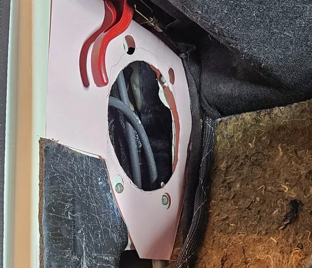

En in de vierkante gaat je die je hierboven ziet komen zogenaamde 'rivnuts', een soort busjes met schroefdraad die net als popnagels door samentrekken van het materiaal vastgeklonken worden in het plaatwerk.
je kan er daarna een boutje in draaien en daarmee wat vastzetten zoals in dit geval de montageplaat van de luidspreker.
Daarna gebruik ik wederom de kruislaser om de te boren gaten te markeren, ik maak ze met opzet ook wat groter om bij montage iets speelruimte te hebben.

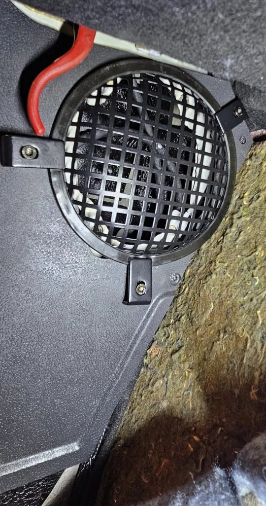

Ondertussen weer wat verder met het luidsprekerprojectje, vanmiddag eens wat aandacht gegeven aan de afdekroosters nadat ik de Zoomzoom wasbeurt had gegeven.
Nogal ehhhh...'chunky' maar goed, het is vooral functioneel aangezien je er eenmaal gemonteerd nauwelijks nog wat van ziet.
Voordeel van alle montage delen met bout moer/rivnut verbindingen maken is dat het ook redelijk makkelijk en snel te demonteren is mocht dat nodig zijn.
Ook het montageplaatje voor de luidspreker zelf is bijna klaar, alle gaten zijn geboord, later de kopse kanten behandelen tegen indringing van vocht (één van de belangrijkste redenen dat het oude spul kapot ging) en dan een paar laagjes Osmo erover kwasten.

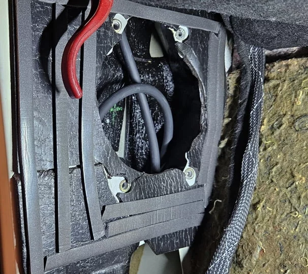

Volgende stap, weer eens de PAD van stal halen:
Op een ploatje bitumen:
Er moest nog een ietsiepietsie plaatwerk weggehaald worden voordat ik er van overtuigd was dat de luidspreker er nu zo inglijdt, dus de trusty Dremel eens aangeslingerd nadat ik wat freesstiftjes had besteld:
Daarna de bitumen aangebracht en wat strips zelfklevende foam alwaar de montageplaat van de luidspreker later tegen wordt geschroefd:
Zoals hierboven wel vaker benoemd, ook hier geen schoonheidsprijs maar wel functioneel, uiteindelijk zie je hier nul, niets, nada, noppes, wala, ora ana apa-apa, hakuna chochote meer van.
