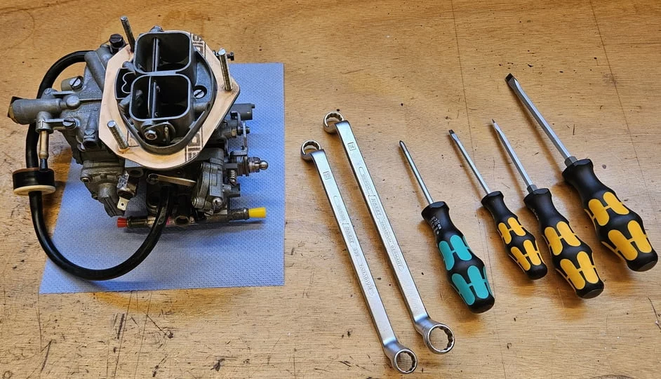

Scherp opgemerkt @RedCat , de afgelopen jaren heb ik beetje bij beetje gereedschap verzameld waaronder een normale slagmoer machine en een haakse, accuschroef machine, een haakse slijper en redelijk recent nog een rechte slijper.

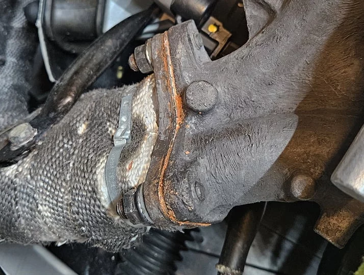

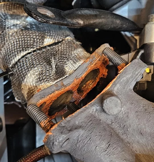

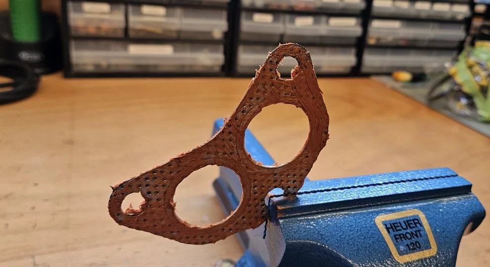

Vandaag ook nog wat dingen gedaan aan de Volvo waaronder de voorpijp weer verbinden met het uitlaatspruitstuk:
Eerst alles even in de koper siliconen 'schmutz' als soort van baat het niet..
En weer met elkaar verbonden:
Daarna alle bouten en schroeven van de carburateur even nalopen nu ik er nog lekker makkelijk bij kan, ook de bewegende delen licht gesmeerd:

Ja en in tegenstelling tot het hierboven geschrevene verkies ik bij handgereedschap vaak de Duitse merken, dat was ook een heeeeel lange weg, beetje bij beetje sinds de aanschaf van de Volvo in 2008.
Het gereedschap waar ik mee begon heb ik nog steeds, voor een klein deel nog gebruikt door mijn opa.
Één van de clubleden van de V3C gebruikte ook de betere Duitse stukken gereedschap en zodoende werd het een doel om de basisset aan gereedschap daarvan te verkrijgen.
En ja het maakt echt verschil, goed gereedschap sleutelt zoveel fijner.
de laatste aanschaf is een Wera 3/8" ratelset met doppen en bitjes, deze hoefde van mij niet zo 'bullet proof' te zijn als de Hazet 1/2" set maar wel beter dan het Beta setje wat ik sinds jaar en dag gebruik, en ja, beter is het zeker naar mijn mening.

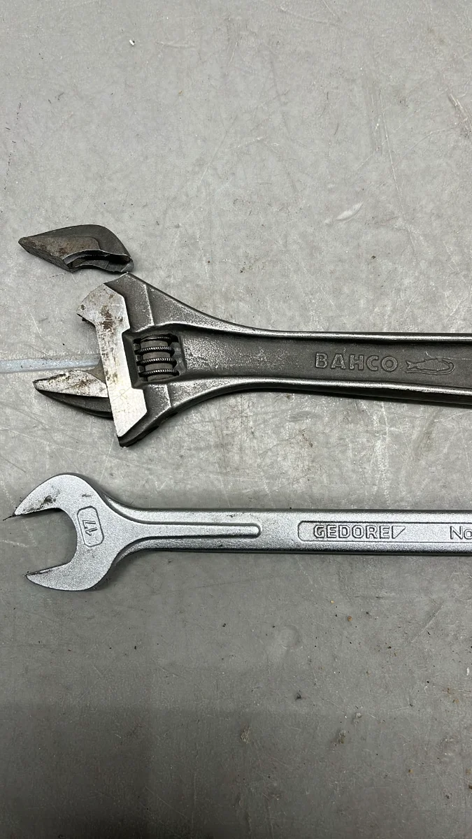

Wera of PB schroevendraaiers zijn echt top. Bahco, Wiha of Gedore duidelijk minder.
Pas geleden zat er wat flink vast. Werkplaats principekwestie geworden : Het moet en zal losgaan.
De Gedore boog uit, van de Bahco brak het vaste gedeelte af.
Uiteindelijk wel gelukt én een mooie nieuwe sleutel 17 en Bahco aan het bord. :laughing:

Door de plek waar je bij moet, heb je niet altijd een vrije keus in welk type sleutel je gebruikt, maar dat het vaste deel van de bek van een Bahco breekt/scheurt is bizar, het breukvlak is niet goed te zien, maar mogelijk dat er al wat scheurvorming zat. Dat verklaart dan wel waarom het vaste deel breekt en niet het verstelbare deel.
Klopt, een groter iets zoals een moordenaar kon er niet tussen. Dus moet je het doen met wat past.. en wat geweld. Niet alles kan daar tegen.
Bij normaal gebruik voldoet elk merk gereedschap vaak wel, als je maar (en aanvoelt) wanneer je te ver gaat.
Van goede doppen of schroevendraaiers is de passing vaak beter of hebben betere grip. En dat werkt altijd fijner.
Ondertussen heb ik zowel de inlaat als uitlaatkant (die laatste daar begonnen de werkzaamheden om) op lekkage getest, ik heb van de set-up een filmpje gemaakt:

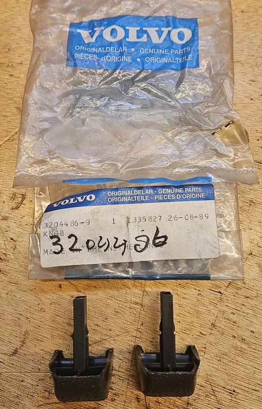

Morgen de carburateur met randdelen hermonteren, gisteren kreeg ik voor de stoelen een tweetal NOS knopjes om de rugleuning mee weg te klappen:

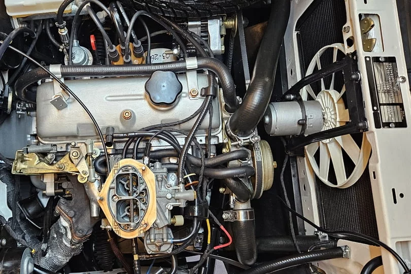

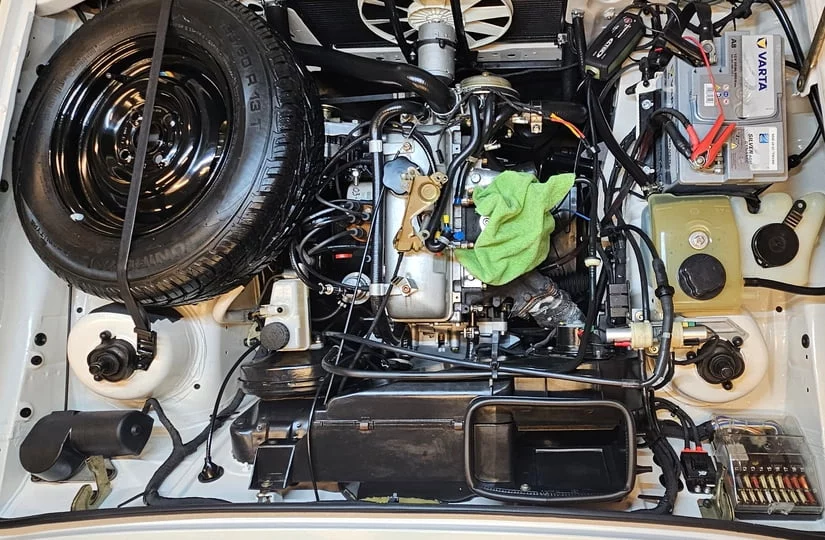

Zooooo, de 'fuel make it happener' zit ook weer op z'n plekkie
Alle slangen en andere randdelen weer aangesloten en gemonteerd, wat koelvloeistof bijgevuld, dop er af gelaten om wat te kunnen ontluchten, en na een laatste visuele controle leek het me wel een aardig plan de motor weer eens te starten.
Bring the thunder!!!!! (van een halve rechtopstaande V8.... ahem....)
De eerste keer duurt het altijd even om de carburateur weer te vullen met gefermenteerde dinosauriërs, mooi moment om het oliefilter zich na de verversing te laten vullen en wat oliedruk op te bouwen.
En jawel beste lezer, het Renault torretje draait weer als vanouds zijn rondjes, dat geluid maakt me altijd weer blij na zoveel mooie avonturen met deze Volvo.

Even een paar keer de fan aan laten slaan met de kachel op standje Sahara, beetje zenuwachtig rondlopen met een lamp, kien op gekke geluidjes en af en toe een snelle blik op het instrumentenpaneel.
Dat liep gelukkig allemaal gesmeerd, ik kan weer ademhalen hoor.
Morgen het luchtfilter erop, laatste check dubbel check en dan maandag na gedane arbeid de Volvo naar het midden van de garage rollen en eruit, dan krijgt hij dinsdag een uitgebreide was en detail beurt!

@WouterR Heb je de motor warm laten draaien zonder luchtfilter? Wat is de reden daarvoor? Je doet meer motorisch onderhoud dan ik ooit gedaan heb, maar bij een motor laten draaien zonder luchtfilter, zou ik altijd bang zijn dat de motor iets van zand/stof of andere zooi de motor inzuigt. Ik ben daarom dus benieuwd naar het waarom.
Goede vraag.
Het luchtfilter ( a.k.a. pannenkoek) ontneemt een groot deel van het zicht op de motor en componenten.
Tijdens deze ronde warmdraaien wou ik graag kunnen zien of er (nog) lekkages zijn en in het algemeen alles in de gaten houden.
Ik maak me om veel zaken aan de auto soms te snel zorgen, niet over het eventueel aanzuigen van stof, zand of anderzijds in deze situatie.
De motor draait voornamelijk stationair en in een nog net voor het starten geveegde garage waar het niet waait.
Kleine aanvulling hierop; op de opening van het inlaatspruitstuk legde ik altijd even een doek, die ligt nu op de aanzuigopeningen.

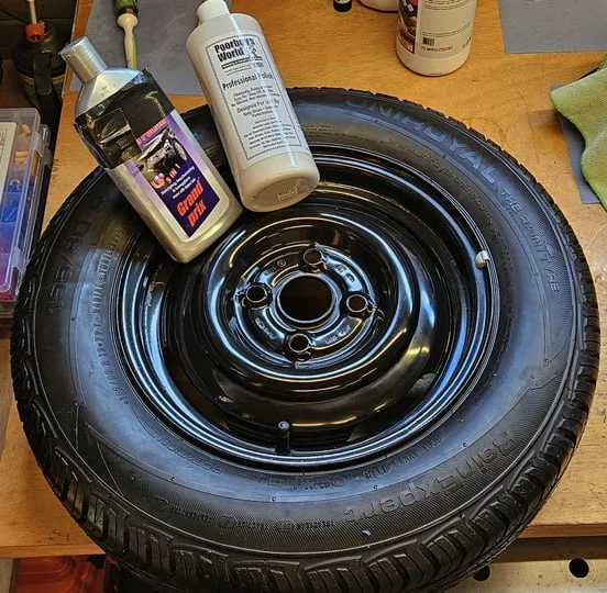

Vanochtend was het de beurt aan het luchtfilter(huis) om gemonteerd te worden, zowel behuizing als de afdekplaat even wat detail aandcaht gegeven met wat PB Professional Polish en een flesje goeiekope wax.
De behuizing is geheel van kunststof, die dus schoongemaakt en in de Vinyl & Rubbercare van Autglym gezet.
Aanschouw:
En het hierboven besproken doekje weer even over de carburateur.
Deksel na wat detailen:
En het geheel op z'n plekkie:
