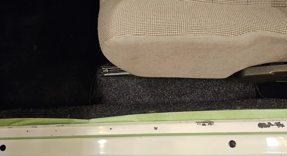

Nog even wat gedaan vanmiddag:
2 laagjes, daarna de vlakke kanten ontvetten, licht schuren, ontvetten en in twee laagjes Osmo zetten, daar ga ik morgen mee beginnen.
Fijne avond!

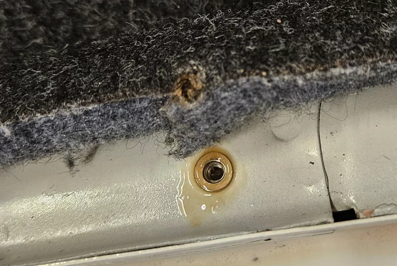

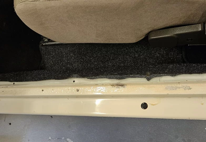

Daarnaast de bijrijdersstoel eruit gehaald en de eerste stappen van dezelfde behandeling als de bestuurdersstoel gegeven.
Stoel inpakken, daarna staalborstels, roestoplosser en reinigen.
Voor:
Na:

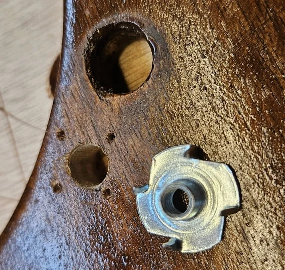

De andere kant van het montageplaatje in de Osmo, een tweetal laagjes:

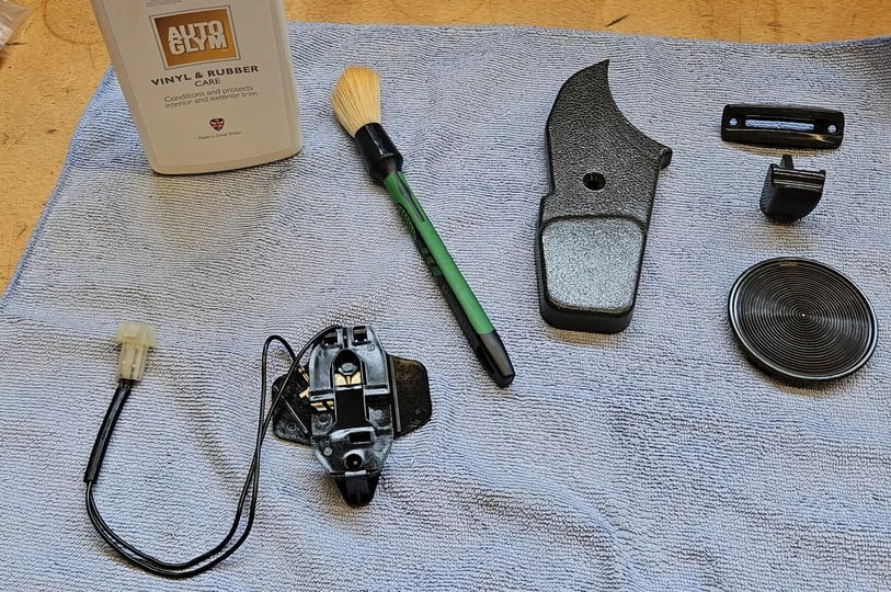

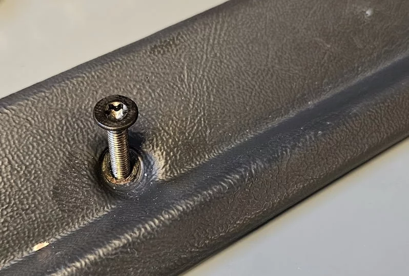

En de rails van de bijrijdersstoel ook in twee laagjes Hammerite:
Een beetje het 'rinse and repeat' principe hier, de stoel straks weer reinigen en dan de rails voorzien van wat vet, kunststof delen in de vinyl&rubber care, nieuwe boutjes en schroefjes erin.

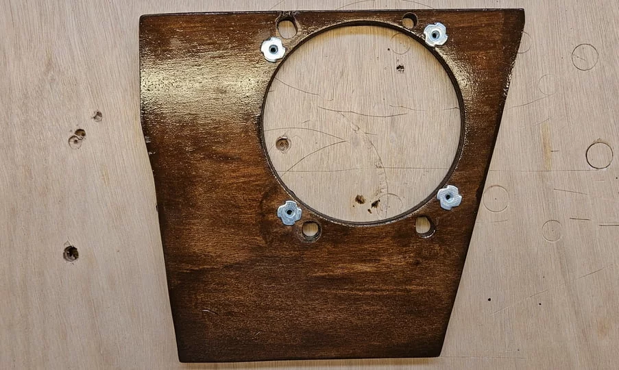

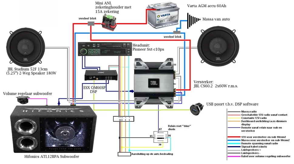

Woensdag verder met het audio projectje, de montageplaat voorzien van inslagmoeren voor montage van de luidsprekers en daarna monteren in de auto.
