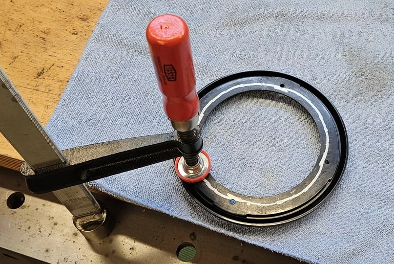

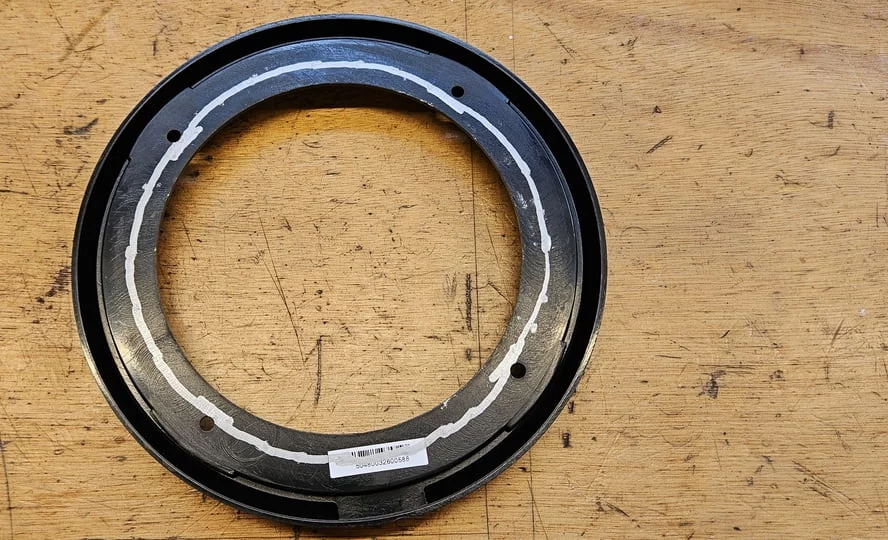

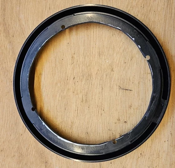

Van het drietal roosters welke ik had besteld bleek er één geschikt met een aanpassing:
De binnendiameter is net wat te klein voor de luidsprekers dus mocht er alvast één onder het me..ehh doorslij[pschijfje.

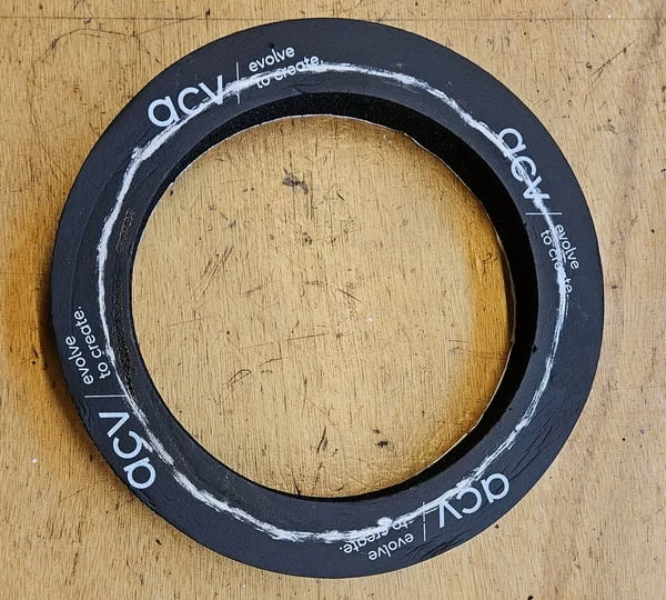

Op de OK:
Na het slijpen en vóór het nabewerken met een stukje schuurpapier:
De foamring ook even bijgeknipt en op de adapterring geplakt, daarna de rand van het rooster erop gemonteerd, gelukje daarbij; de bevestigingsgaten komen exact overeen met die in de luidsprekers, fijn!
Rooster erop, et voilà!

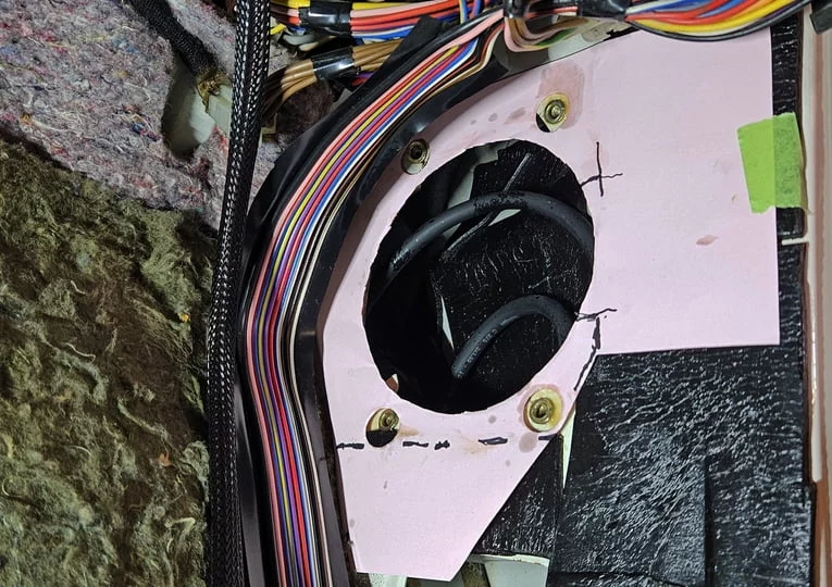

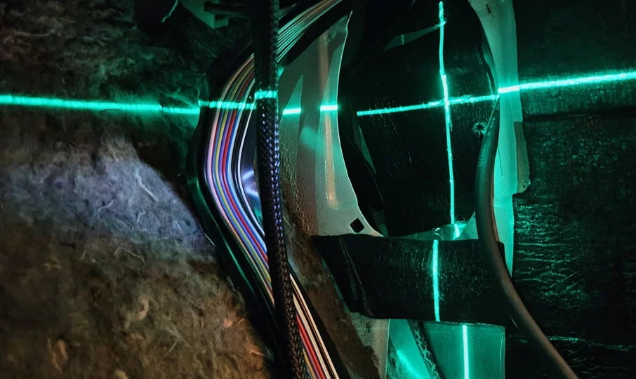

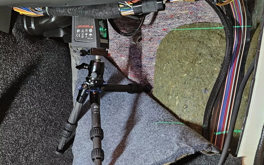

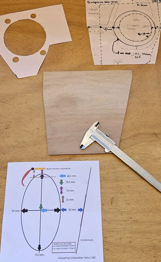

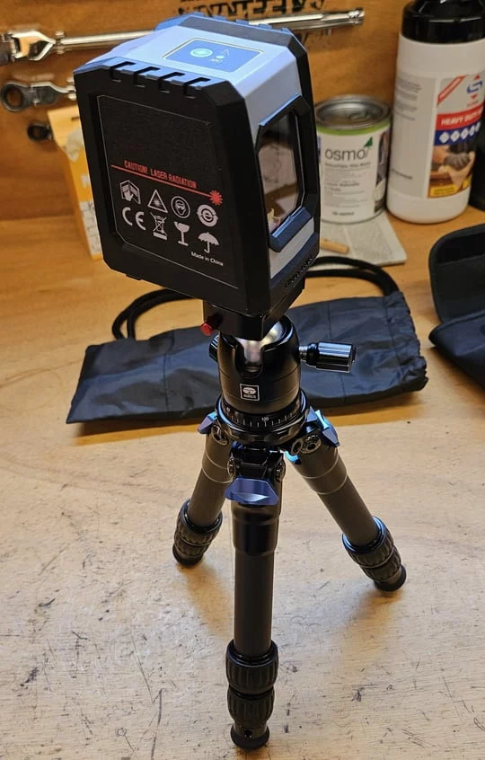

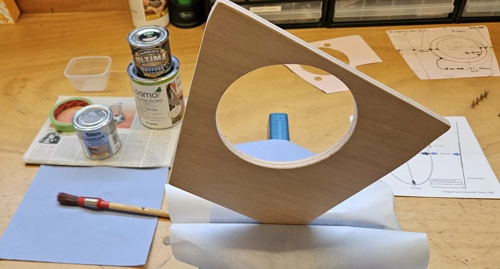

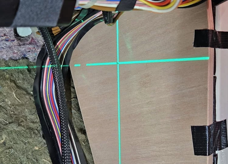

Vanmiddag begonnen met de rechterkant 'aan te vallen', daarbij viel het me al vrij snel op dat ik wat meer tempo kon maken omdat alle middelen en materialen, gereedschappen er al zijn, en natuurlijk meer kennis en ervaring.
Wat hout, tekeningen en een schuifmaat:
Pakken we de kruislaser er weer bij:
Plaatje hout ervoor, en dan is het zo simpel als een stipje op het krijspunt tekenen:
Het gat heb ik ook nog uit ge-boorzaagt.
Morgen weer verder.
Fijne avond!
Gat geboorzaagt en en de randen in de randsealer zodat er straks geen vocht in kan kruipen en de plaat niet zoals het MDF wat er hiervoor in zat begint krom te trekken.

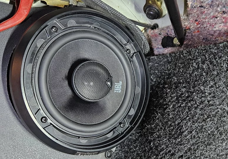

Vanmiddag de luidspreker rechts gemonteerd, ik zal jullie de tussenstappen besparen want die had je al eens gezien:
Echt passen en meten daar met de bekabeling van de auto maar het past (en anders zou ik het passend maken)
Dan een kleine test met de bestaande tjaptjoy radio (waarom heb ik dat flutding ooit gekocht....echt..)
In die radio zit een SD kaartje waar ik allerhande muziek op heb gezet, dus wat skippen voor de betere nummers die ook nog eens knetterstrak zijn opgenomen.
Op laag volume klinkt het dan nogal mwah...valt te verwachten in de huidige set-up, gaat de volume knop verder naar rechts dan wordt het steeds een tandje beter, en boven standje 30 op deze radio lijkt het wel een Honda Civic met VTEC boven 5000 t.p.m.....holy effing efjes......typisch JBL....voor die 13cm kunnen ze nog aardige klappen uitdelen zeg...
Te bedenken daarbij dat de huidige JBL versterker ca 2x30 Watt R.M.S. kan produceren bij 4Ω.
Meer vermogen kan ertoe bijdragen dat de luidsprekers nog beter worden aangestuurd zodat het geluid nog beter wordt, voor het volume hoef je het eigenlijk niet te doen, daarbij kunnen in mijn geval de luidsprekers dat ook niet meer fatsoenlijk verwerken of gaan in het uiterste geval op in rook...

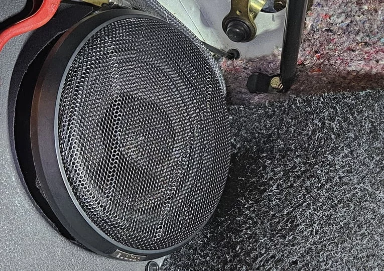

Heden middag heb ik de tijd genomen om de radio weer even tijdelijk op zijn plekje te schuiven, wederom ergerde ik me aan de bedrading aldaar, dat kan en moet gewoon anders.
Dat is dan ook precies wat ik komende tijd ga doen naast de andere car-audio gerelateerde zaken.
Meer daarover veel later, het leek me een leuk idee eens te zien of ik het afdekpaneel van het kick-panel rechts eens kon voorzien van een stukje zelfklevend tapijt wat min of meer toevalligerwijs echt krek overeenkomt met het tapijt in de auto qua kleur en structuur.
Aanschouw het resultaat van mijn gefröbel:
Vervolgens ook de rand van de adapter en het rechte randje van het luidsprekerrooster ermee bekleed, dat komt er dan straks ongeveer zo uit te zien na het even snel op zijn plek manoeuvreren:
Hier mist de afdekplaat van het dashboard nog.
Onderstaand is wat je er nu van ziet al instappende in de auto:
Niet slecht al zeg ik het zelf.

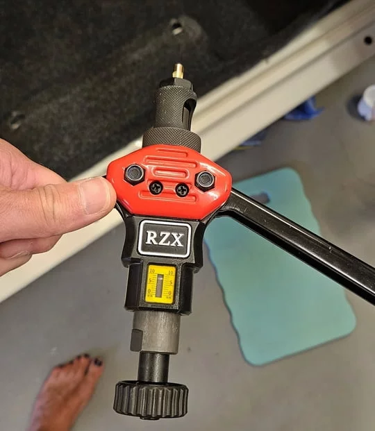

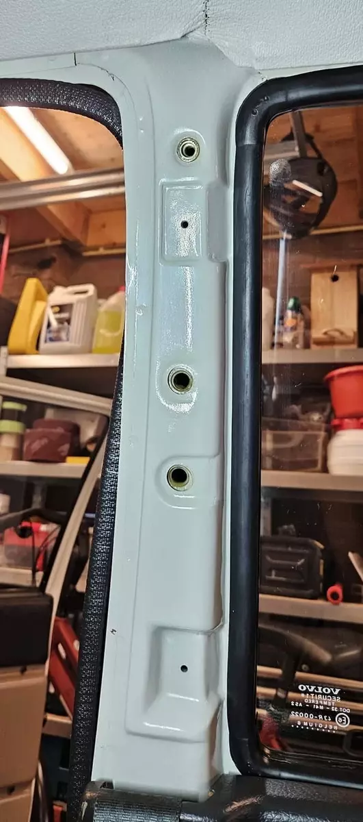

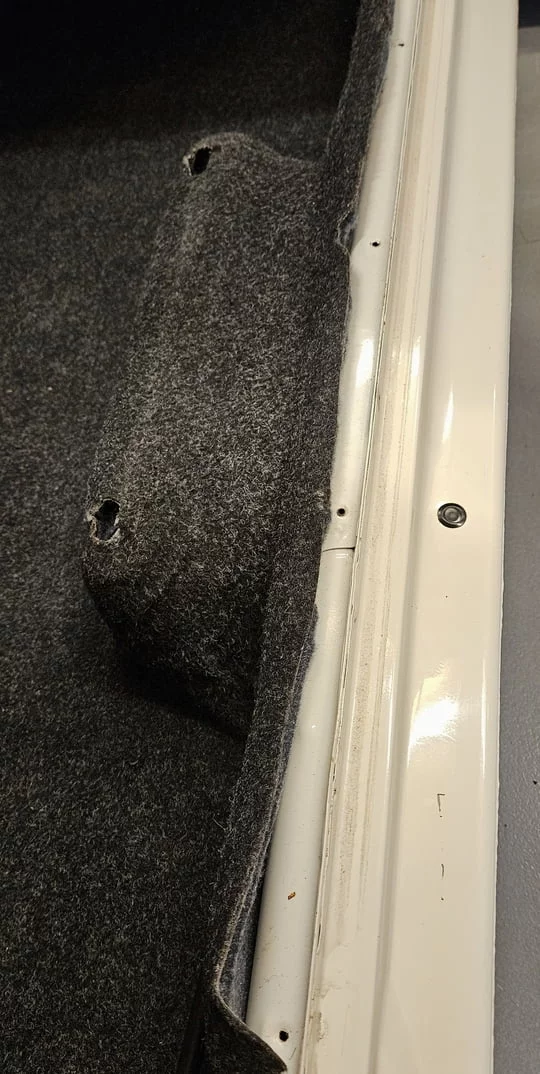

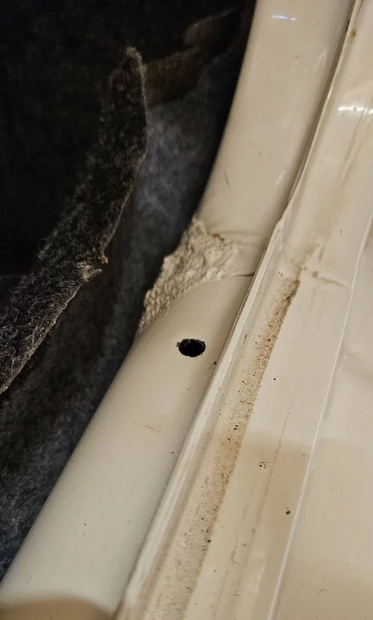

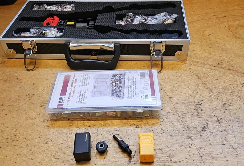

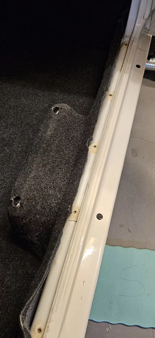

Vandaag ook weer lekker bezig geweest met de Volvo, rivnuts in de rechterdorpel gemonteerd voor de instaplijst aldaar:
originele situatie:
Daar zitten gewone pisbakken stalen schroefjes in, op zich niets mis mee maar ik wou het graag netter en bestendiger tegen vaker eraf halen van de instaplijsten.
Gaatjes opboren naar 6mm:
Het gereedschap voor de montage van de rivnuts:
Et voilà:

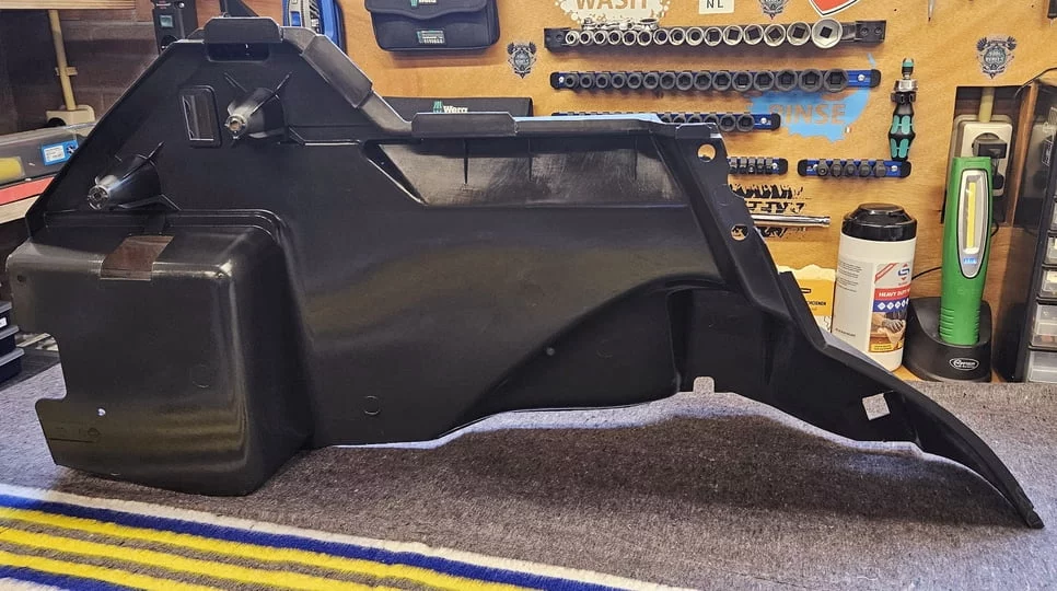

Een hoop 'while you're in there' werkzaamheden weer, eerst alles eruit en dan begin ik eens met het grote afdekpaneel onder handen te nemen:

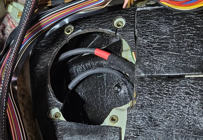

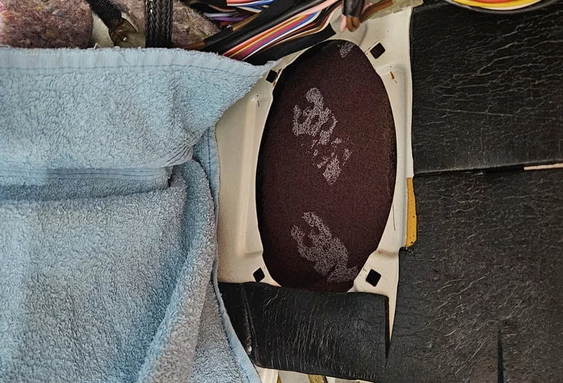

De plek waar het paneel zat:
En op de werkbank:

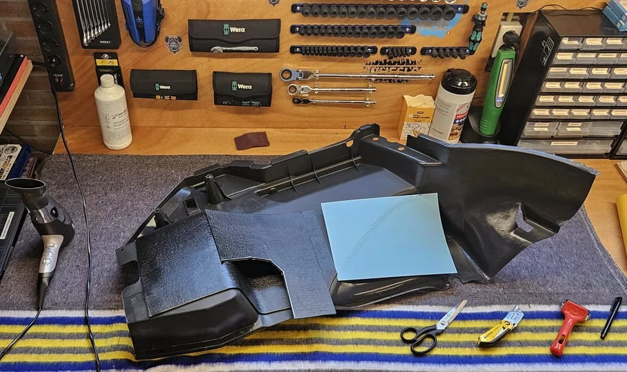

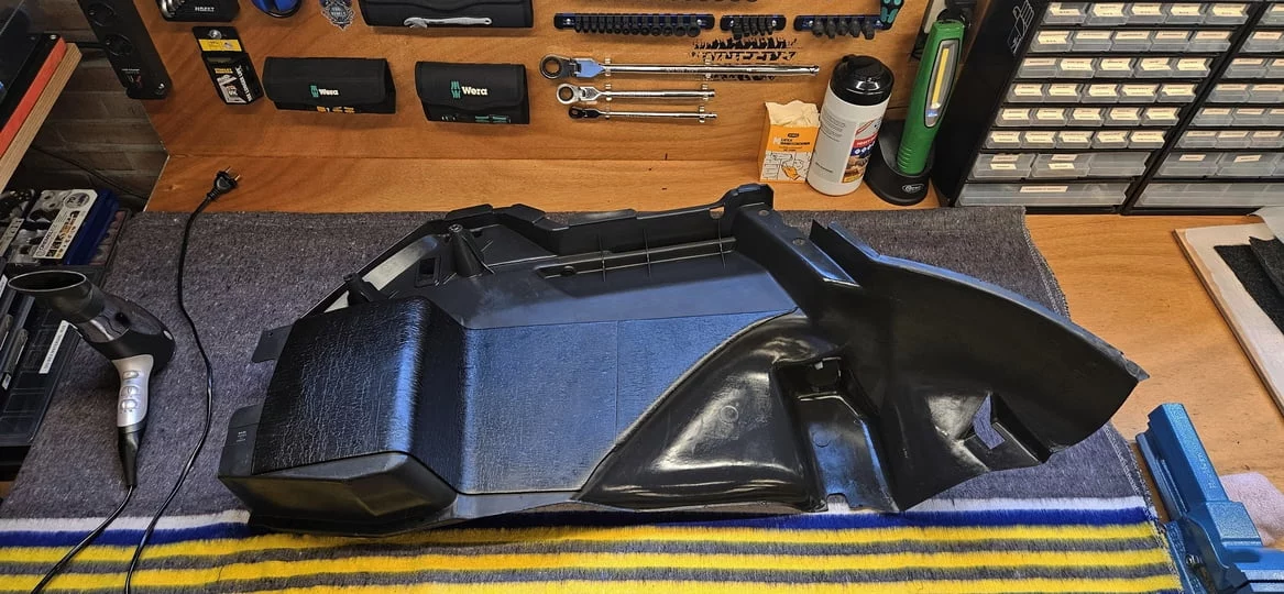

Tijd om er wat bitumen tegenaan te gooien, want zeker met de nieuwe subblaffer straks rammelt en klappert dat ding aan alle kanten.
De werkplek tijdens het 'geknutsel':
Beetje knippen en plakken zonder computer:
En klaar:
Dat scheelt een flinke slok op een stevige borrel kan ik je melden, het paneel is meteen twee keer zo zwaar...

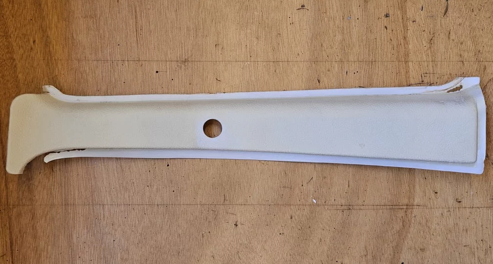

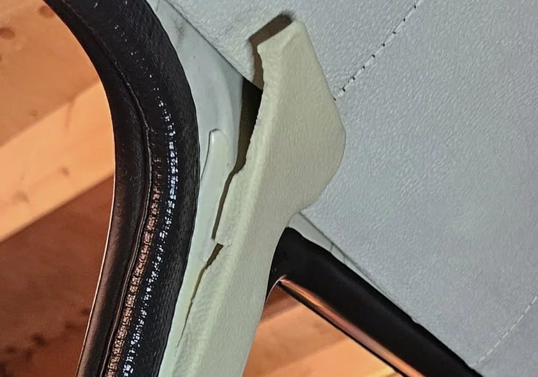

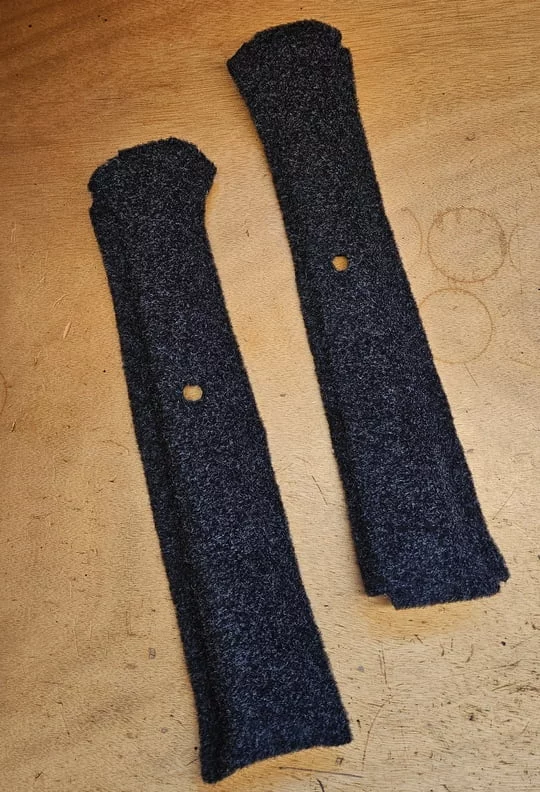

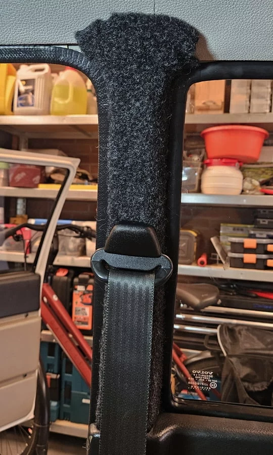

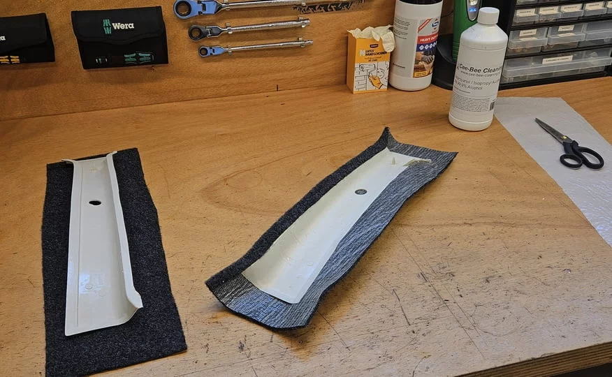

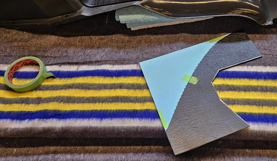

Dan was er nog het gevalletje afdekkappen van de B-stijlen:

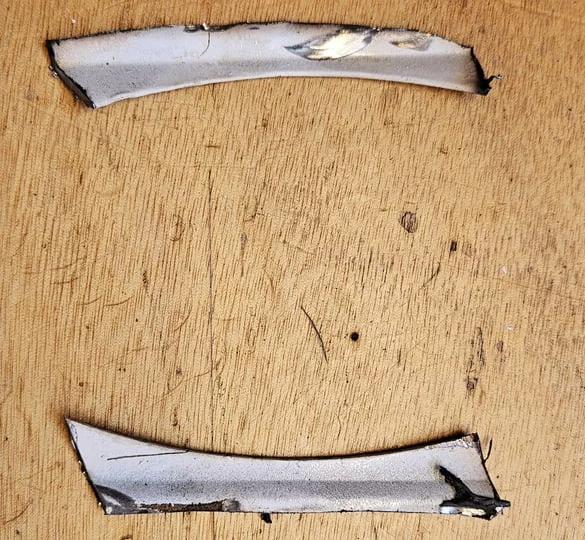

Ziet er ja nait uut mien jong, die dingen zijn al een tijdje spontaan aan het desintegreren onder andere onder invloed van uv licht.
Een tweetal tweedejans exemplaren aangeschaft en daarmee aan de slag gegaan, eerst maar eens die stukken afbrokkelende kunststof eraf halen, bietje schoonmaken, rivnut op de plek van de locatiepin en het plaatwerk in een beetje goeiekope wax gezet:
Het 'nieuwe' afdekkapje:

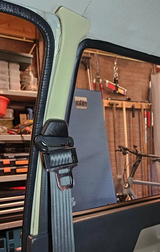

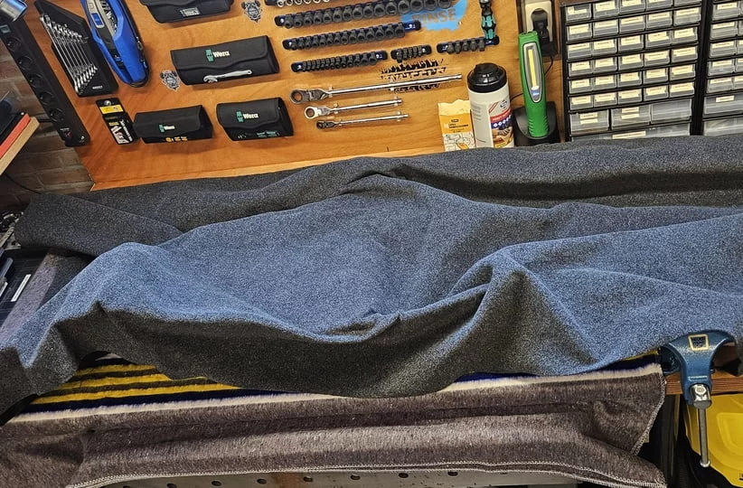

verre van perfect, maar genoeg voor het beoogde doel; bekleden met naaldvilt:
Work in progress:
En het eindresultaat:
Not too shabby!
En dan in de auto frommelen, letterlijk ook want een deel moet onder het rubber van het achterraam, dat was wel even met de tong uit de mond prullen.
Et voilà!
Het tapijt groeit omhoog in de auto :eek:

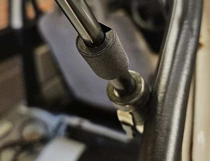

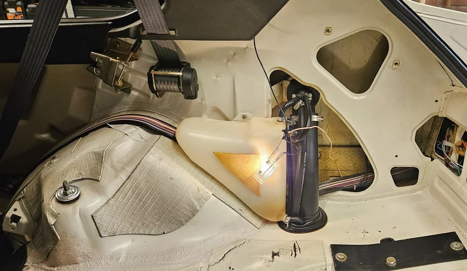

Als laatste een klusje waarvan ik ineens dacht; ga ik NU aanpakken, als sinds ik nieuwe gasdempers voor de kofferbakklep heb gemonteerd word de schakelaar voor het kofferbaklampje niet meer bediend omdat de constructie van de dempers net iets anders is.
Even op mijn hoofd gekrabbeld hoe dat aan te vliegen, na een AHAAAA!! erlebnis aan de slag gegaan met een afstandsbusje M8 van 15mm, met het volgende beeld als resultaat:
Beetje tape eromheen voor de zekerheid, en jawel, works like a charm!
