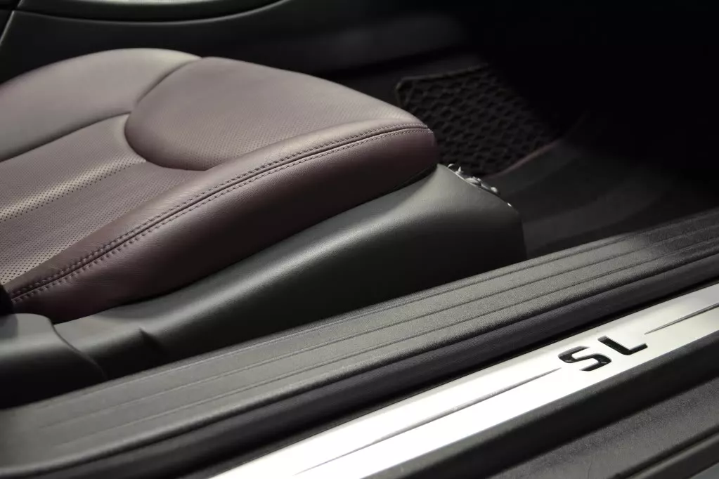

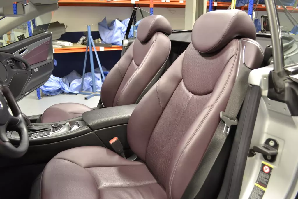

Onlangs zelf nog een interieur met geperforeerd leder gedaan (had ook ventilatie):
