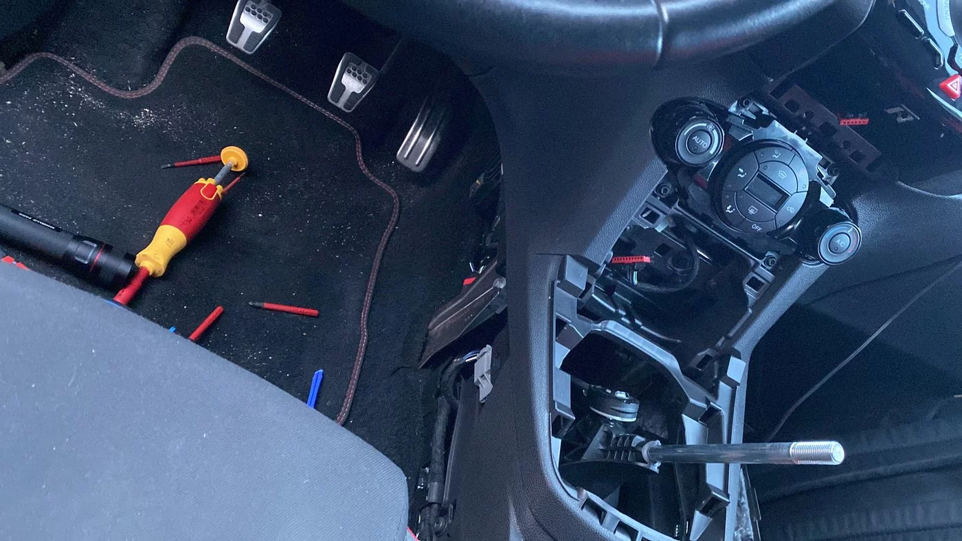

Poos geleden begonnen met dashboard uit elkaar halen.

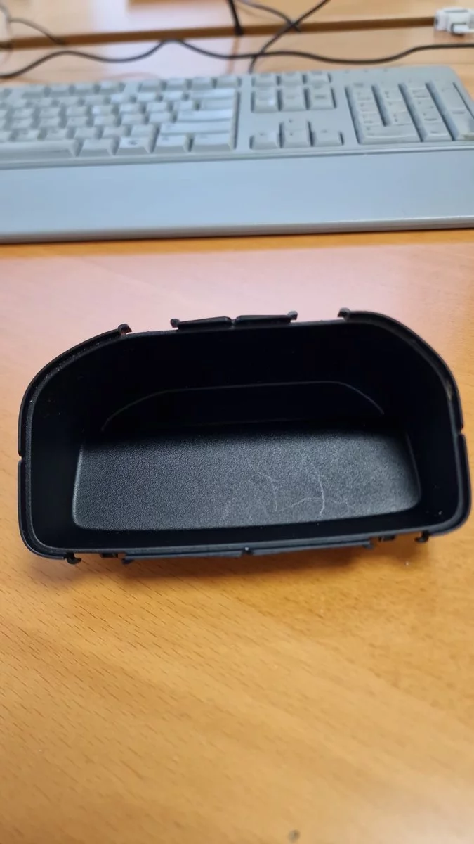

Dit omdat er een bakje achter mijn versnellingspook zat waar je net niks mee kan (ja wat muntjes van de wasboxen…)
Het bakje op de post gedaan naar

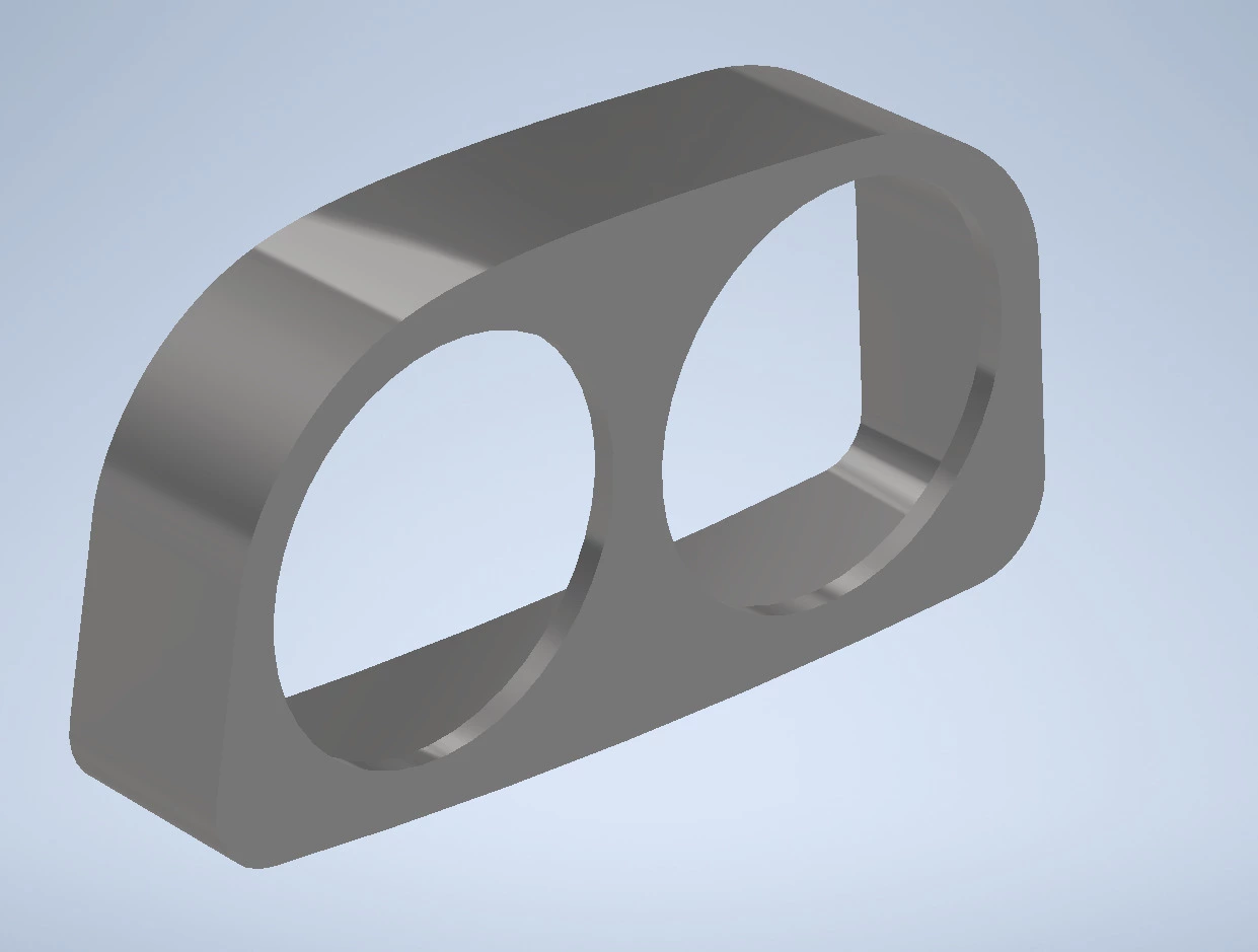

@Bumpy dit omdat hij Gigantisch goed is in 3D tekenen. En ik. Niet zo
Met een klein beetje trial en error (blijkt dat bakje niet symmetrisch is en meer van dat soort rare dingen)

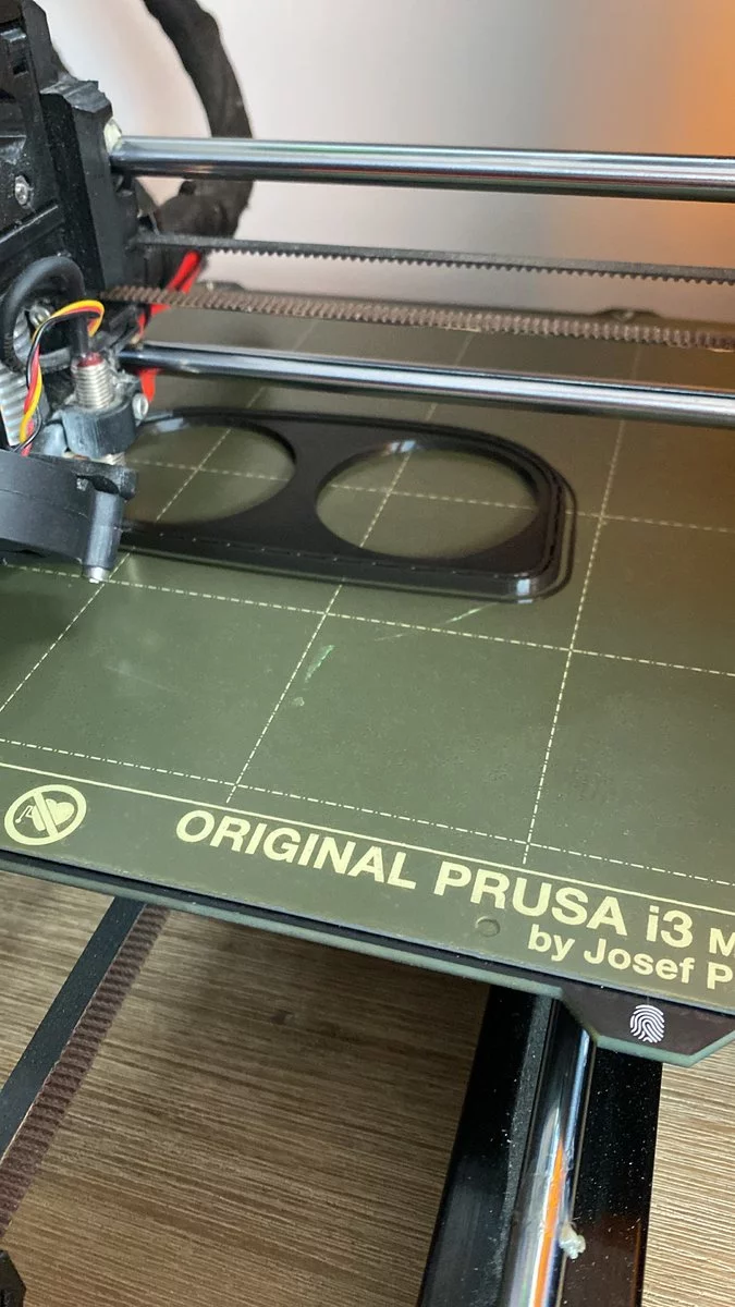

Dus daarna de printer aan geslingerd
