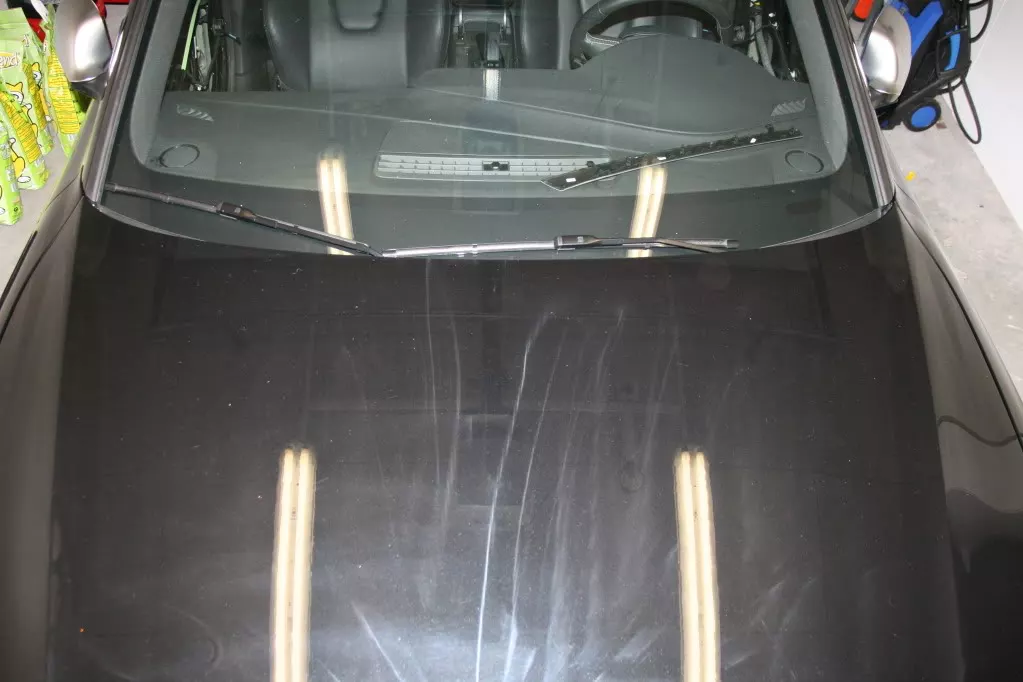

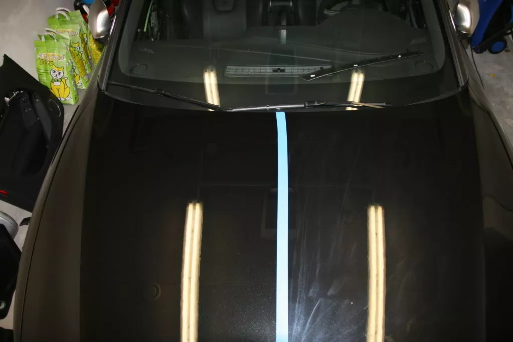

Mijn 'nieuwe' 2e hands auto is geariveerd en deze week ga ik hem onder handen nemen. Hieronder alvast een indruk van de staat van de lak en het eerste resultaat.
De motorkap is behandeldt met:
Rotary icm witte LC compressor pad icm Menzerna Intensive Polish
Excenter icm witte LC pad icm Menzerna Final Finish
Excenter icm zwarte LC pad icm PB Black Hole
