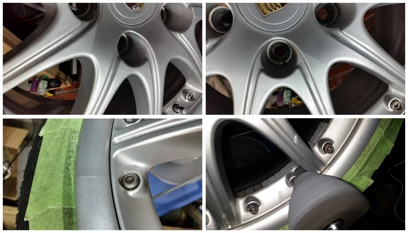

Zoals hier boven aangegeven een cone pakken en op een laag toerental op je boormachine een écht polijstmiddel verwerken. Finale, Mezzo of Veloce is een beetje afhankelijk van hoe taai het is. Mezzo is een mooie tussenweg. Ik zou wel voorzichtig zijn met een cone. Met weinig ervaring kan t ook heel snel gaan roterend. Desnoods kun je met de Mezzo handmatig proberen. Als het echt goed te verwijderen is kun je daar ook al goed succes mee hebben.
Als je toch voor de cone gaat, pak een accuboor machine en zet hem op het lage toerental. Werk voorzichtig en kijk regelmatig wat de correctie is.
Handmatig kun je het verwerken op een handpad of op de echt lastige plekken met een microvezeldoek. Als je er een hebt met korte haren lukt dat vaak ook prima voor de details....
Reacties: RedCat
Ik zou zeker niet met mezzo beginnen op een cone... ik heb mijn zwarte wielen behandeld met een cone en finale en zie het resultaat ;)
Reacties: Cordoba
Ik heb mijn allereerste keer ''velgen behandelen'' ook met een cone gewerkt. De cone draaide ik op een 230v boor die, achteraf gezien, ook voor de nodige problemen had kunnen zorgen door de snelheid van de kop.
Alles met gezond verstand en beleid, want.. ''Met geweld neuq je een Olifant!'' :p

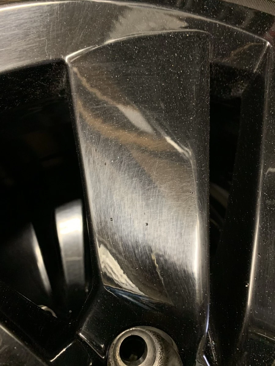

bedankt iedereen voor de comments. ik zie dat de producten nog meevallen van prijs. Ik ga de mezzo aanschaffen en het handmatig proberen, geeft dit geen resultaat, Dan wil ik wel eens met een cone proberen. Ik moet wel toegeven dat er hier veel mensen zijn die echt willen helpen op dit forum. In de branche waar ik werk, worden de zelfdoeners niet zo vriendelijk behandelt. Maar of de cone wel veilig is voor mij weet ik nog niet... misschien zal ik toch wat hulp moeten zoeken. Maar dan heb ik het tenminste al eens zelf geprobeerd en misschien heb ik er dan ook wat van geleerd.

Ik vraag me af of het zwart op de velgen ook niet gewoon remstof is, op mijn Fabia III (dus ook een recent Vagmodel) heb ik ook vrij veel last van zwart wordende velgen. Mijn suggestie is dat je misschien eens een ijzerverwijderaar als Monello non ferro moet proberen.
Overigens de naven van Vagauto's roesten makkelijk, maar dit geval is wel heel extreem en duidelijk ook niet uniform, wat er op wijst dat het waarschijnlijk maar één keer fout is gegaan, bijvoorbeeld door een te hoge concentratie van het gebruikte middel, of door een middel te lang laten zitten, zonder het af te spoelen.
Dit lijkt me geen remstof, ik zie dit soort velgen wel eens vaker in het wild...BMW noemde het vroeger Black Chrome...zilver met een doorschijnend donker laagje.
Dat lijkt nu enigszins aangetast maar hopelijk kan @Nick1407 iets betekenen.
