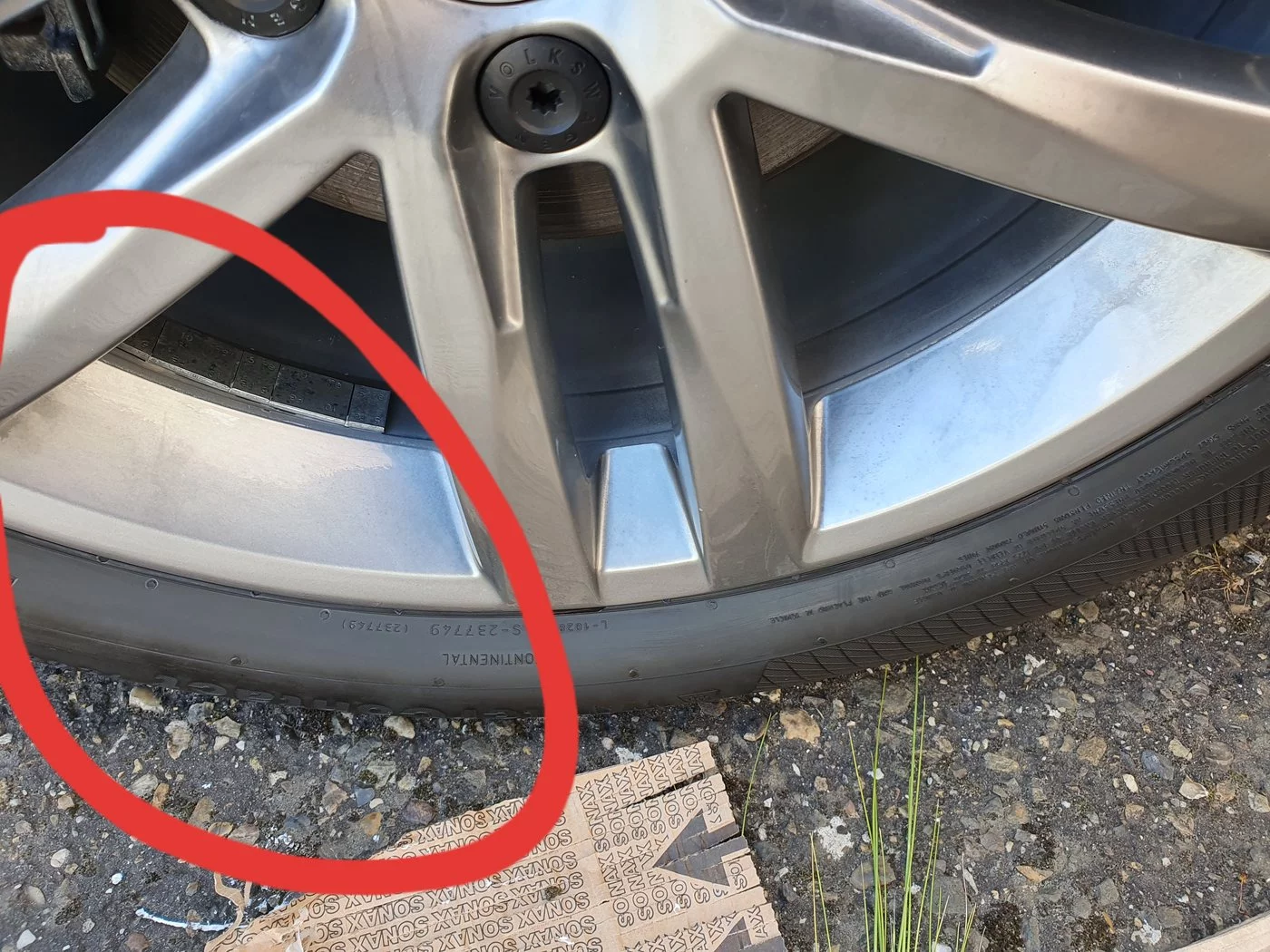

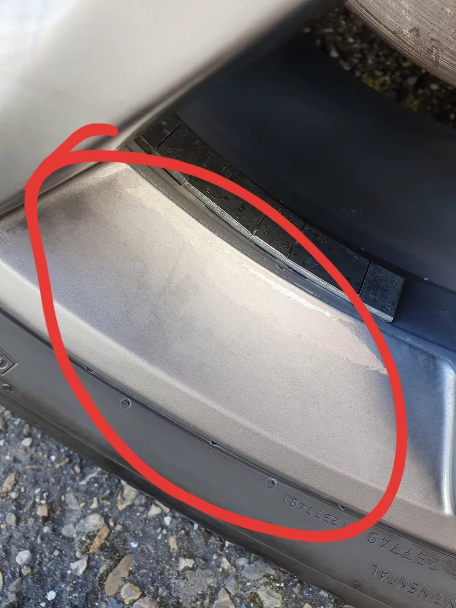

Ik heb het geprobeerd op een stukje velg, zeker 10 x over hetzelfde gegaan, er is verschil maar het gaat niet volledig weg... de rode cirkel is het gedeelte wat ik heb gedaan... je ziet dat op het rood gedeelte de linkse kant ervan, ook het niet bewerkte deel is.
Welk middel heb je 10 keer gedaan? En op welke manier?
Oeps ik zie dat de fotos niet toegevoegd zijn. Bij deze zijn ze toegevoegd.
Ik heb super resin polish gebruikt van Autoglym.
Ik heb het handmatig gedaan met de polish spons ook van hetzelfde merk. Roterende beweging gemaakt en afgekuist met microfiber. Dit staat toch zo aangegeven op de gebruikerhansdleiding van de polish.

10x nieuw product gepakt?
Anyways... Ik denk dat je moet polijsten. SRP is simpelweg niet een polijstmiddel. ;) (Bevat wel een korrel, maar echt slijpen doe je niet zo snel ermee)
