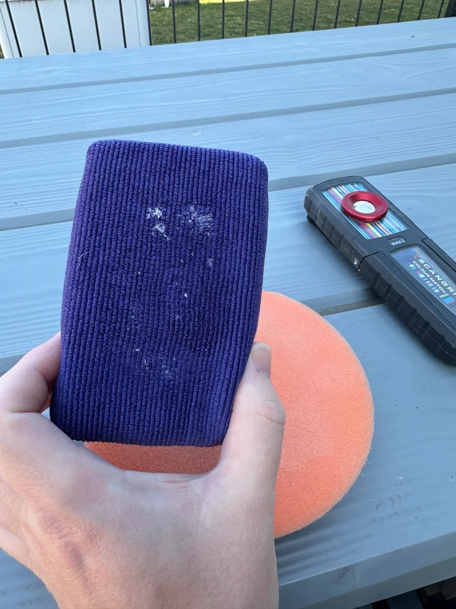

Hier nog een foto'tje van de rotzooi die uit het dopje van het flesje Pure kwam. Dit is ongeveer 1/3e van alles wat er uit kwam. Heeft er nog iemand jullie dit al voorgehad?

Het flesje is niet bij CC gekocht. Ik koop eigenlijk altijd bij CC tot ik zag dat het uitverkoop bij een andere speler die uitverkoop doet wegens verhuizing. Ook een gekende shop binnen België, dus ik ga ze even een mailtje doen. De rest van de inhoud wel zeer vloeibaar, dus ik vermoed dat het flesje wel goed gesloten was, maar in dopje zit een diepe goot en die zat vol gekristaliseerd product.

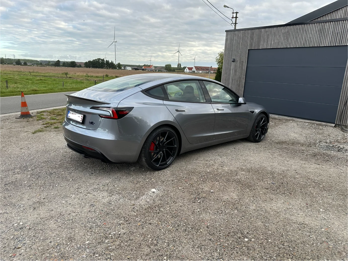

Deze ochtend snel nog een foto gemaakt toen ik de auto naar buiten gereden heb. Er ligt een mooi laagje extra glos op tegenover gisteren ochtend.

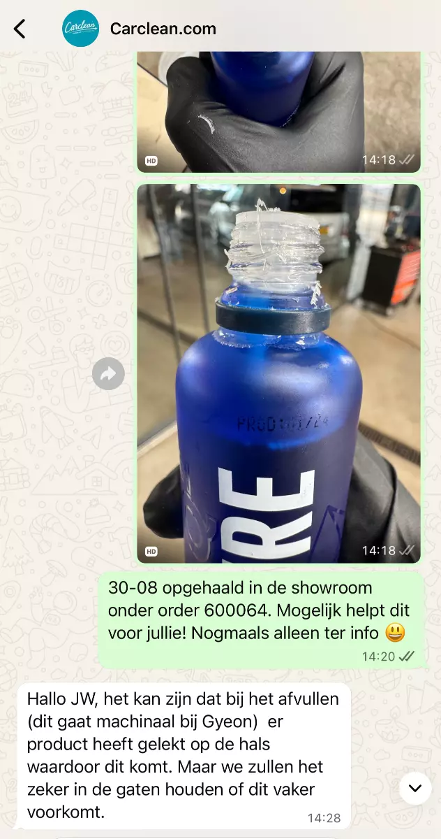

Ik heb het vorig jaar iets vergelijkbaars gehad met een 50 ml flesje wat volledig gesealed was bij aankoop. Toen met CarClean geappt met het volgende gesprek:
Pure heeft prima zijn werk gedaan echter moest ik hem van tevoren even schoonmaken.
