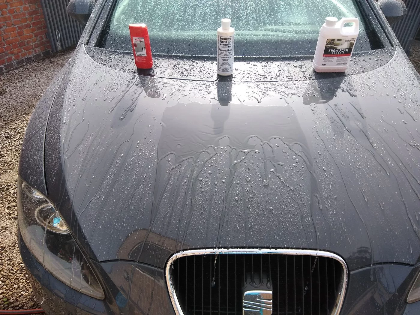

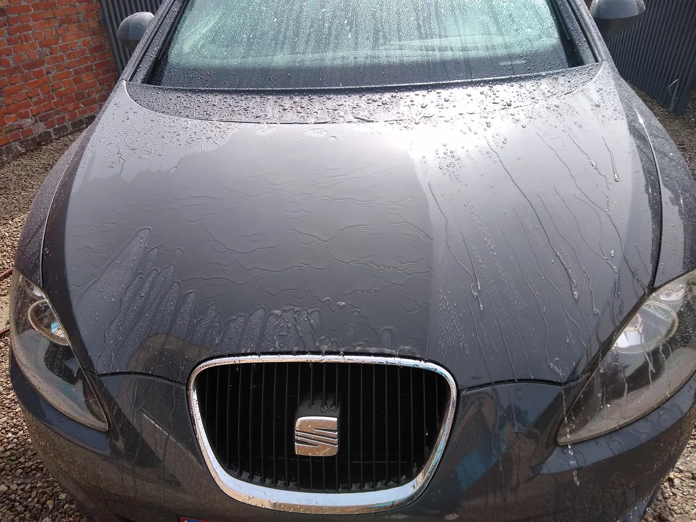

Om te ontvetten gebruik ik nu voorlopig PBW PP, vraagt iets meer werk maar je behaalt wel het gewenste resultaat = ontvetten.
Zoals op de foto's te zien is, is de beading en sheeting zo goed als verdwenen bij PBW PP.
Wat ik vaak lees wanneer men negatief spreekt over IPA om te ontvetten, is dat men veel te sterke verhoudingen gebruikt / puur gebruik / panelen zeiknat spuiten / zeiknatte doeken gebruikt / laten inwerken / etc.
"Zo goed als verdwenen" is natuurlijk ook niet voldoende. Vraag me ook af of je na PP niet alsnog wilt ontvetten om het residu te verwijderen. (Lijkt mij wel)
