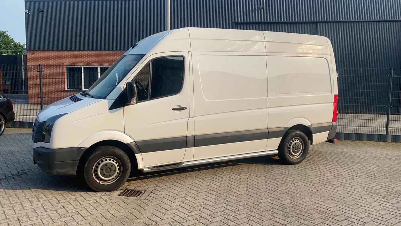

Heb van een Crafter bestickering af gehaald gisteren en vandaag.en lijmresten gaan er moeilijk af.
Nee, geen foto van.
Bus is net opgehaald door iemand die hem opnieuw gaat bestickeren.
Hij zei, wat er nog aan lijmresten op zit, heb ik er zo vanaf.
Ben al blij dat die weg is nu, anderhalve dag bezig mee geweest,
Rot werk! Ik begin er ook nooit meer aan zoiets.

Waarmee heeft hij het er zo af gekregen? Dat is nuttige info ;)
