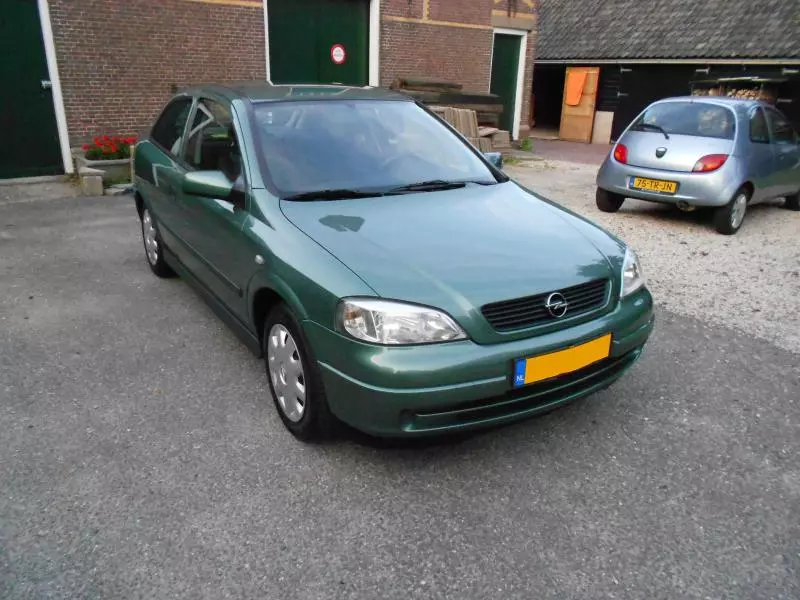

En de wagen bij aanvang :

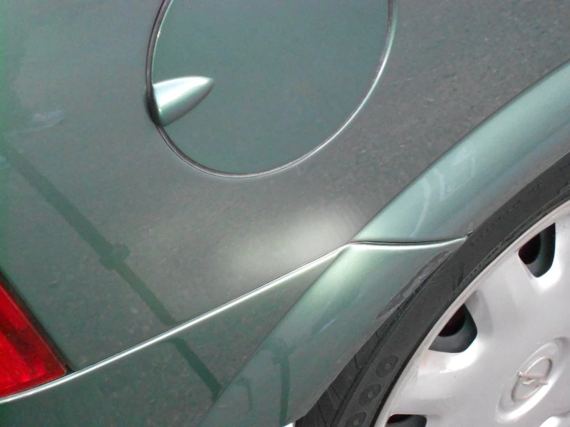

En na het kleien is ook meteen de staat duidelijk.Veel krassen , de swirls daar in tegen viel nog mee.Niet echt schrikbarend.
Goed was te zien dat er een vlek was gekomen van het tanken :
Hierna hebben we de wagen voorzien van de blauwe 3M tape.En hebben de de DAP erbij gepakt.En ook dit was voor Michael een nieuwe ervaring.En na een testspotje zijn we uitgekomen op : Monello Mezzo op oranje pad en de Monello Finale op Lichtgroene pad.Zelf heb ik de rotary erbij gepakt en ben ik met een oranje pad met Mezzo aan de gangs gegaan op de bovenste deel van de wagen.
De krassen en swirls zijn toch voor een 80/85% verdwenen/verminderd

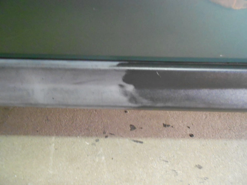

De kunstoflijsten eerst nog gereinigd met de Pre Wow en later gevoed met de Black Wow :
