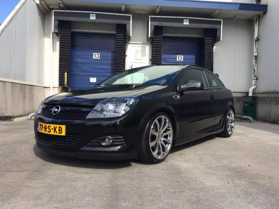

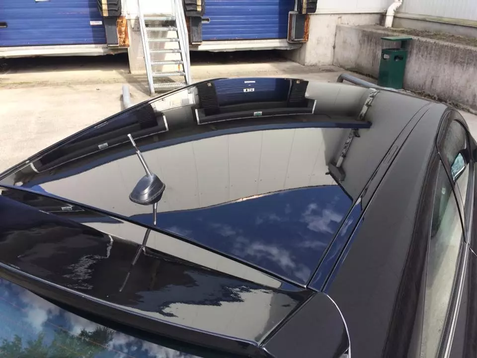

Vrijdag en zaterdag bezig geweest met een Opel Astra GTC. Al een keer eerder gedaan maar was weer even nodig voor een opfrisbeurt.
Eerst gewassen met Mothers shampoo en daarna gekleid met Monello klei icm. Poorboys Spray&Wipe 1:1 verdund.
Gepolijst met Monello Mezzo op oranje pad en Monello Finale op witte pad.
Als coating Sonax PNS. Zeer makkelijk in gebruik en verwerking : inpoetsen met een applicator en meteen met een doek uitwrijven ( Picollo Nero )
Verder velgen ook in Sonax PNS met bandendressing van Mequairs Endurance Tire Gel
Chromen sierstuk uitlaat met Mothers mag & aluminum polish behandeld.
Kunststof behandeld met Autoglym vinyl & rubber care.
Helaas geen vooraf foto`s maar een aantal na-foto`s:
