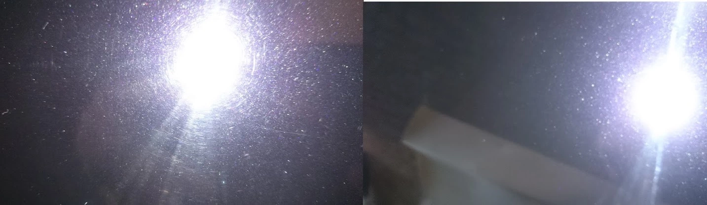

Dit weekend een Opel Astra mogen doen, hij had voornamelijk veel last van Swirls.
Vermoedelijk door gebruik van een spons en wasstraat door de vorige eigenaar.

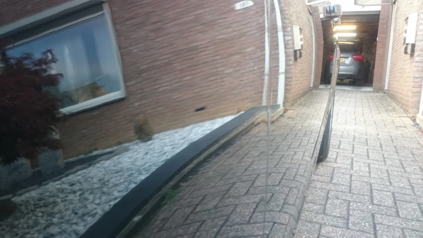

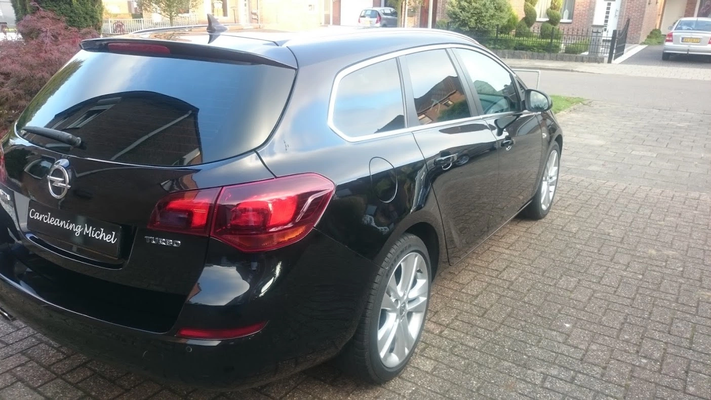

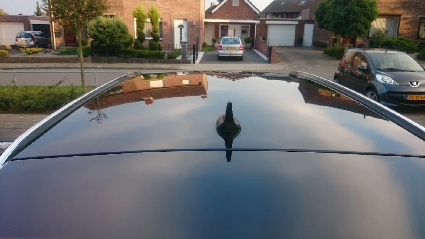

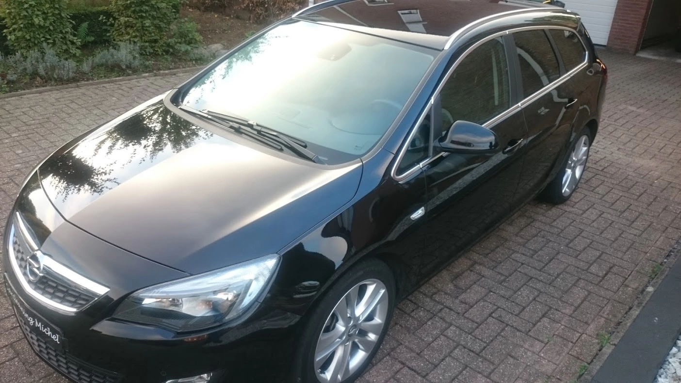

Zie foto`s met eindresultaat:
