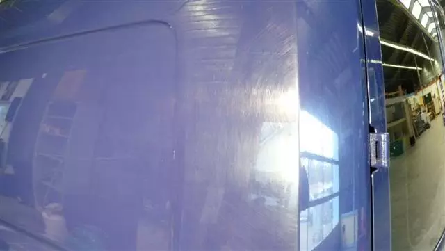

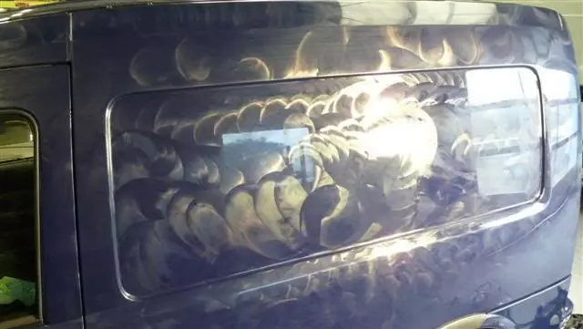

Omdat de auto in de polder nogal snel vies wordt heeft deze menig wasstraat van binnen mogen bekijken (ook mede dankzij de vorige eigenaar die op lakgebied er niet bepaald zachtzinnig mee om is gesprongen)...
Hierbij een kleine inpressie over hoe bijvoorbeeld het zijpaneel qua lak erbij staat :

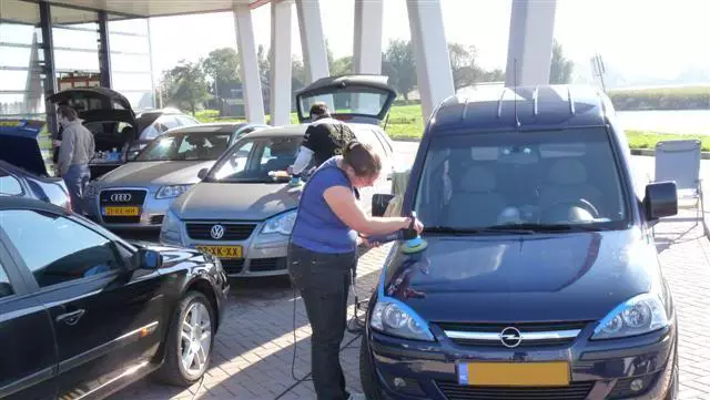

Diegene die 10 oktober op de DAP clinick aanwezig waren hebben de auto denk ik ook wel gezien :

Als eerste de auto gewassen en vervolgens de hele zijkant geclayed :

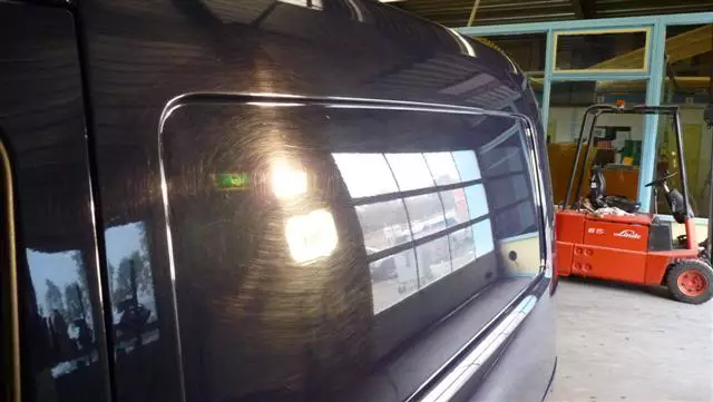

Omdat de swirls en krassen erg goed zichtbaar waren in het normale "zon" licht besloten om met mezzo op een oranje pad te gaan starten met in het achterhoofd dat ik vermoedelijk wel bij Inizio Forza op geel zou uitkomen.
Na Mezzo op oranje :
Dat gaat m dus niet worden...

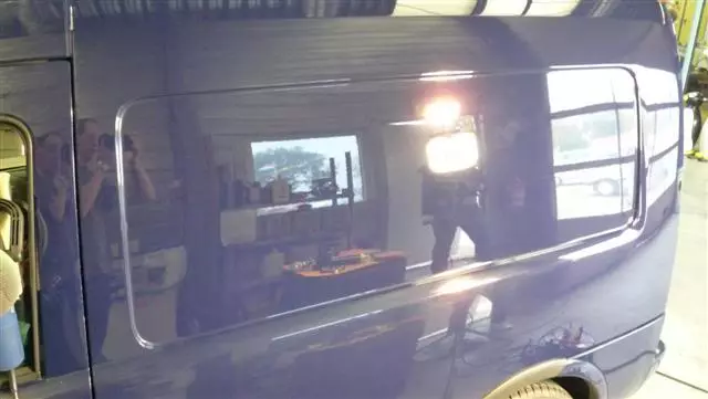

Daarom overgestapt op Inzio Forza op een gele pad (1 hit), gevolgd door Inizio Forza op een oranje pad (1 hit), gevolgd door Mezzo op een oranje pad (1 hit), gevolgd door Finale op een licht groene pad(1 hit) en uiteindelijk gefinished met Finale op zwarte pad (1 hit) :
Omdat de eigenaar aangaf over een uur de auto weer nodig te hebben de gehele zijkant afgenomen met Spruzzo en daarna voorzien van een laagje Dodo Purple Haze.

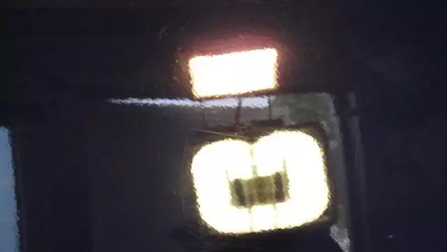

Na een half uurtje een swipe test gedaan en de de wax uitgepoetst :

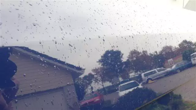

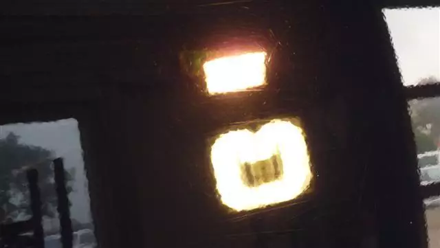

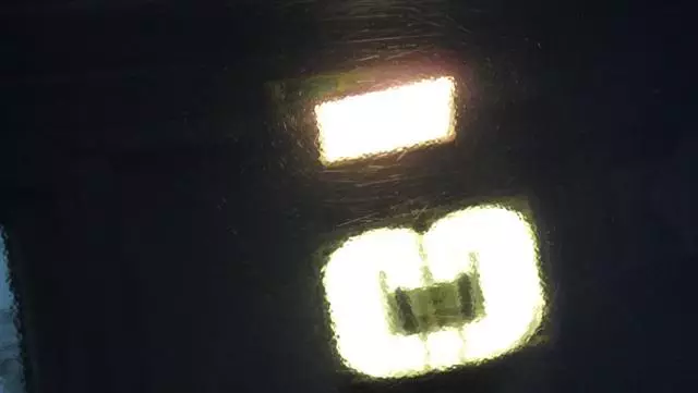

Vervolgens de auto naar buiten gereden om de beading te controleren :
"Beading" rechter zijpaneel :

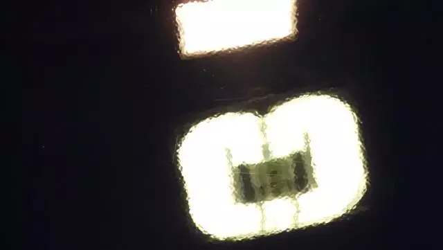

Beading linker zijpaneel (Dodo's Purple Haze)

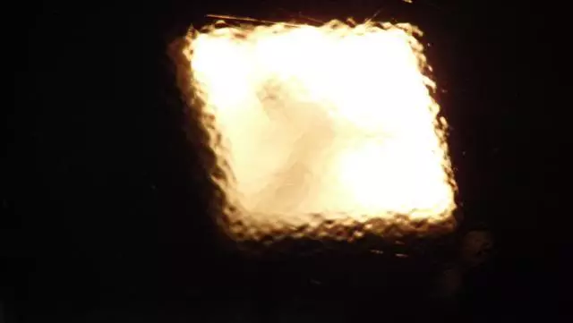

Beading motorkap (Dodo's Blue Velvet)
