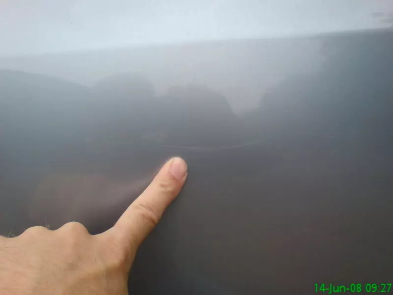

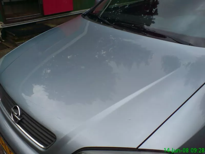

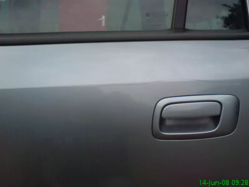

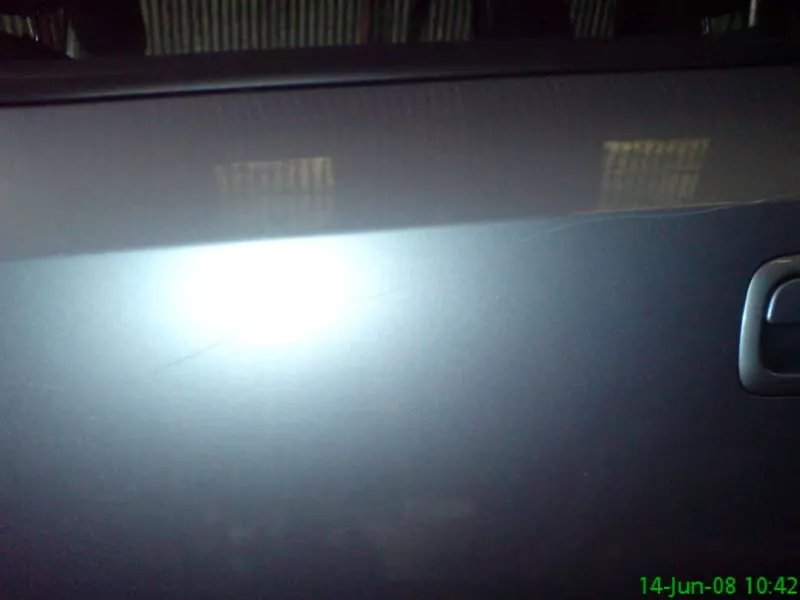

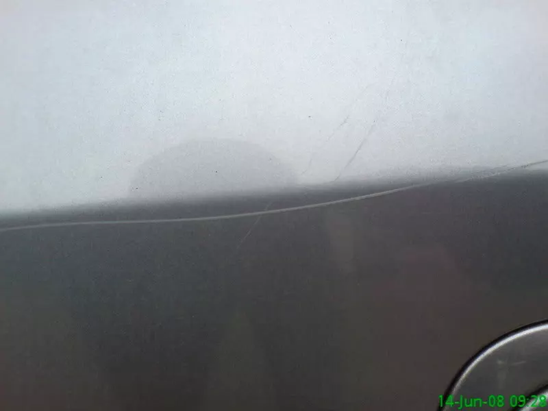

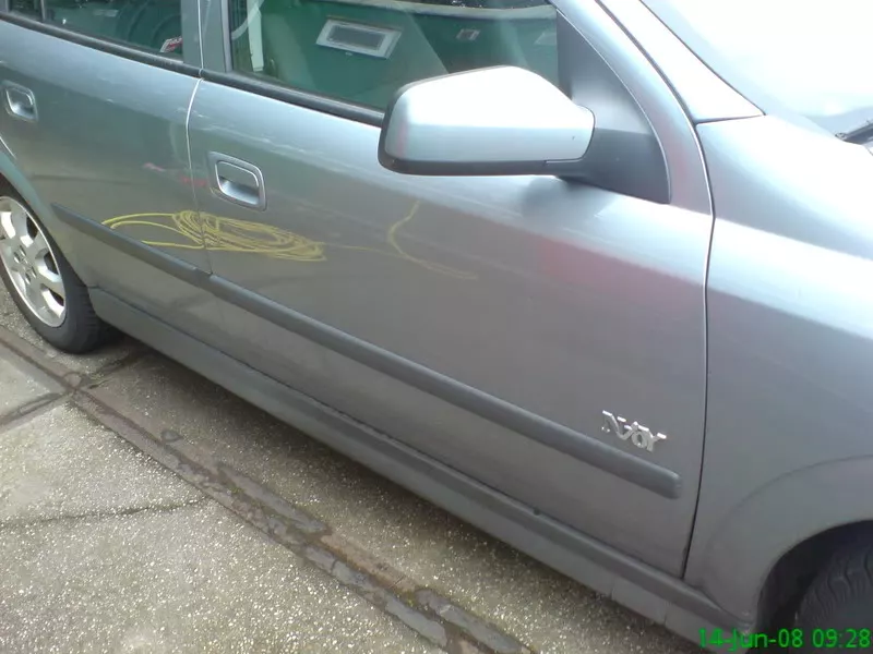

deze had ik nog op mn camere staan maar vergeten te uppen.

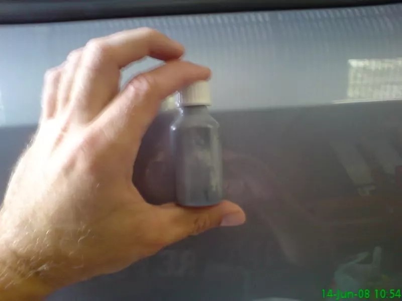

het betreft een opel stationwagon, zilverkleurig. de auto had wat diepe krassen die ik heb geprobeertr opte vullen met lak en daarna wetsanden en polijsten. helaas was de lak een beetje te verdunt waardoor er weinig bleef zitten. de eigenaar de de lak had mee genomen vond dat de lak wat e dik was en is zelf gaan mengen:no
de stappen;
wassen met shampoo plus

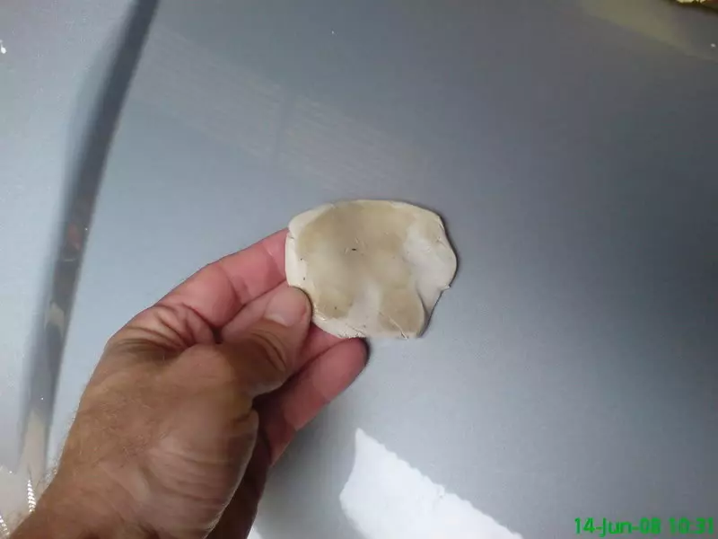

kleien ( en dat was echt nodig8-()) )
weer wassen met de shampoo plus
kras opvullen

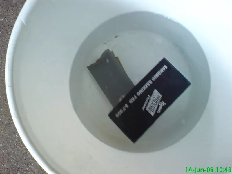

hier en daar wetsanden met 2500/ 3000 grid

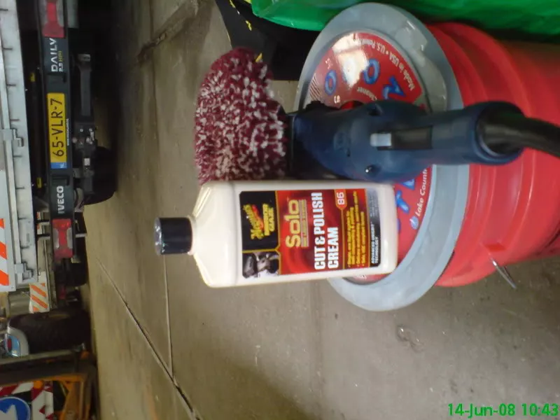

polijsten met solo van meg
polijsten met de M95 speed compound icm whoolpad
buffingmarks verwijderen met de g220 icm de 5'5 inc blauwe lake country pad icm de m80
sealen met de M21 2.0 2 lagen
waxen met smartwax 1 laag

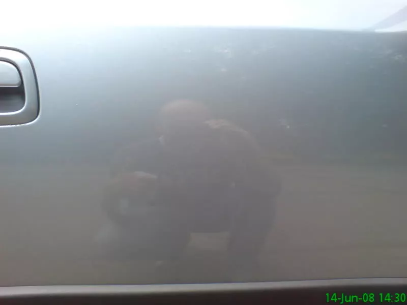

toppen met smart concourso wax

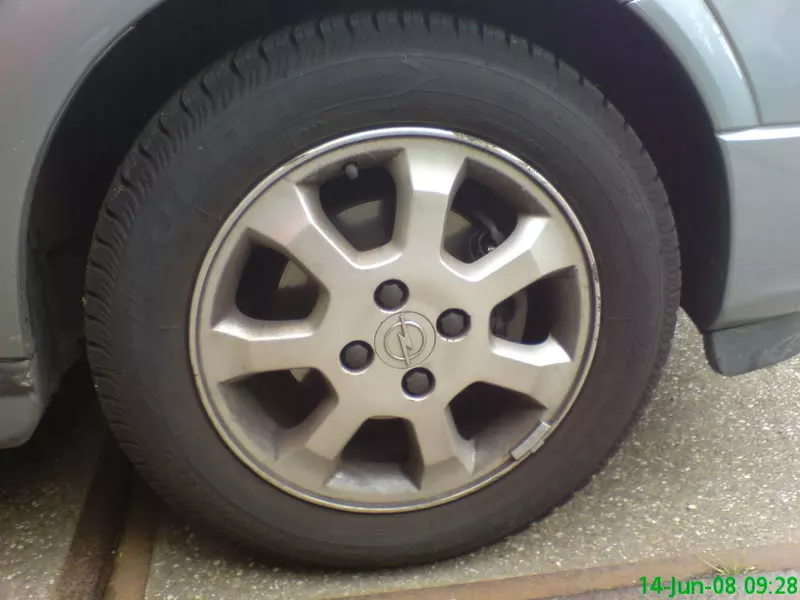

velgen: in gesprayt met safe-degreaser, wassen met zachte straal, gewaxt met rimwax van smartwax. banden in de endurance high-gloss gel
trims en ander kunstof delen met poorboys natural look.
de pic's Voor

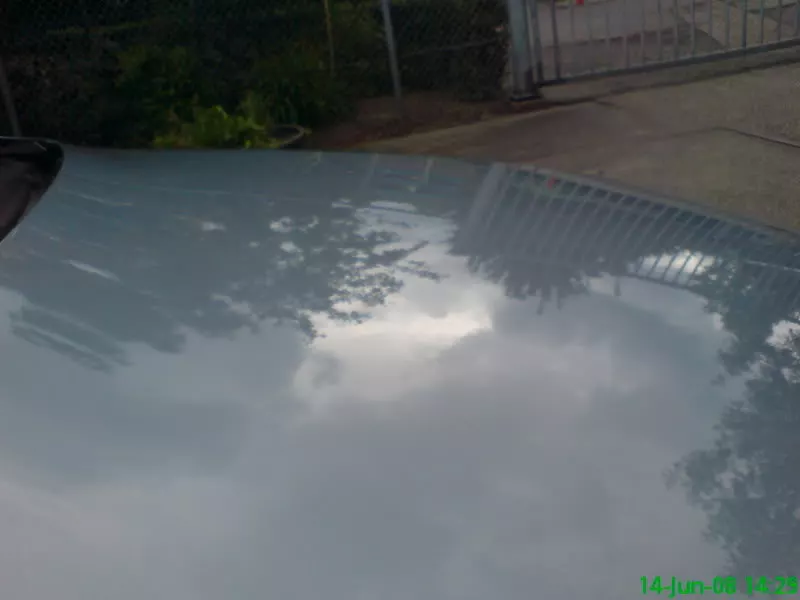

en weer de NA8d
zijn er helaas niet zoveel gezien het slecht wer was en er geen zonnestraaltje te bekennen was:'(
bedankt voor het lezen;-)

Netjes Cees. Ik zie zelf alleen het nut niet van het inweken van je schuurpapier. 2 keer sprayen en hij is ook doorweekt! Toch?

helaas zijn niet alle krassen 100% verdwenen..onv 80% minder.

dat voorweken van het schuurpapier heb ik geleerd van Sven uit belgie. en ook op advies van mike philps. het schijnt toch dat het beter is als je het uni-grid van meg ongv 30 min van te voren in weekt met water en de M00 shampoo als glijmiddel.
hierdoor houd de unigrid particels vrij van ophoping van lak resten. en natuurlijk tussen door voldoen de bij spuiten..is immers wetsanding he:lol

En Meguiar's geeft inderdaad aan dat je Unigrit moet inweken. Ze hebben het in de wetsanding clinics zelfs over een nacht lang laten weken... 8o
