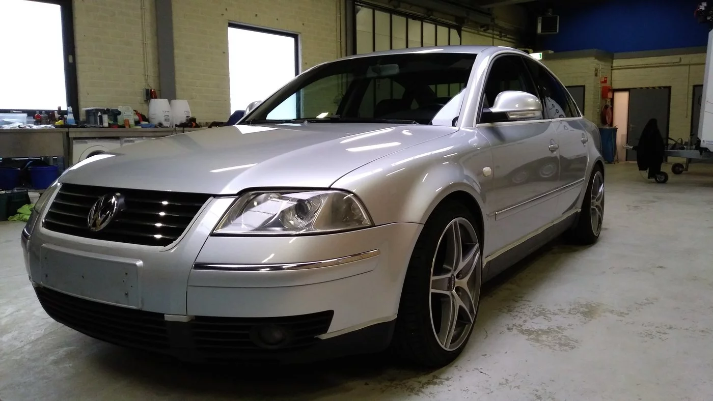

Exterior Detail Opgedane ervaring detail meeting limburg in praktijk brengen.

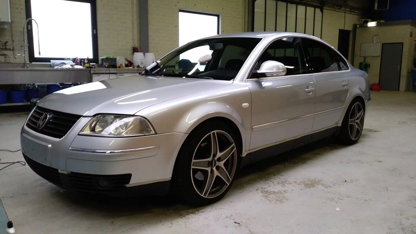

Grove polish is gereed na het kleien (stuk kan ik al bijna weggooien.
5 uur waren we klaar. Na de angelwax geen andere laag voorlopig om te kijken hoe lang die blijft zitten. Super glans naar moeilijk uit het potje te krijgen,wax is hard. Wel weer makkelijk uit te wrijven binnen 3 minuten.
Daarna nog de wielen, ramen en kunststof en richting huis.

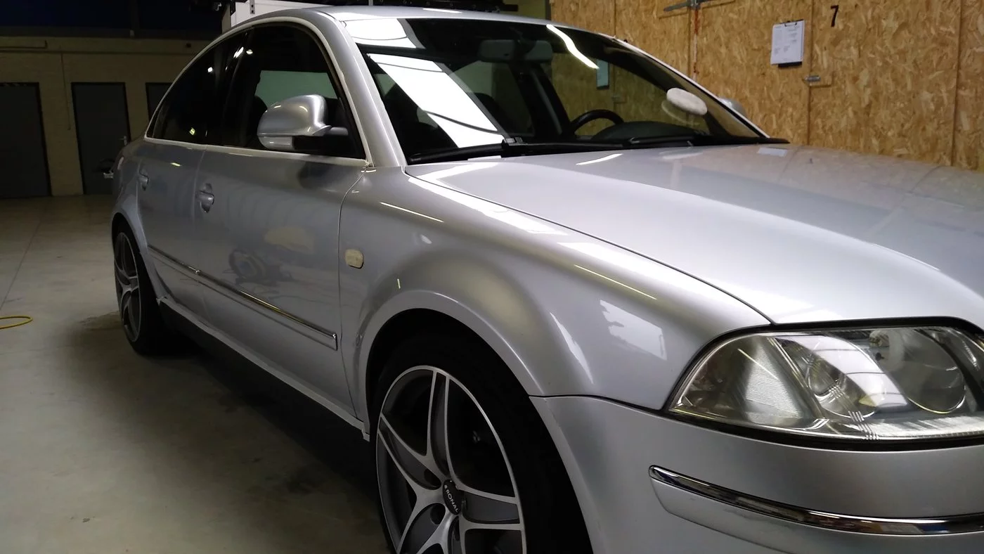

Eindresultaat na 7 uur:
Mooie glans heren, en als de glans op zo'n lichte kleur al opvalt, zegt dat wel iets. :heart: Overigens zie ik op de foto's geen toename meer van de glans na het middelgrof polijsten, maar dat zal komen omdat het bij een lichte kleur erg lastig is vast te leggen op foto.
De toename in glans nam inderdaad na het grof polijsten met de grove polishing pad van nanolex iets af, maar er was zeker nog verschil te zien en met name te voelen. Na het kleien zag ik al duidelijk verschil met ervoor, laat staan na de eerste polijstronde.
