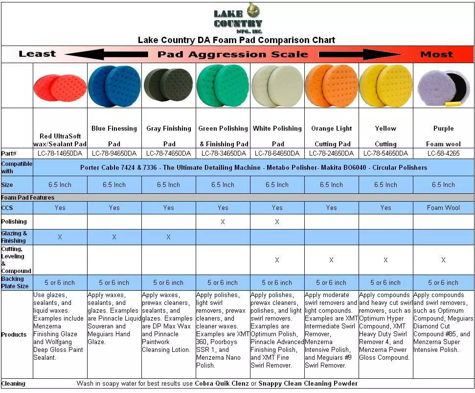

En in .PDF file
Of je kan het ook hier vinden.
Ook dat was snel :)
Het was die van Rolf waar ik naar op zoek was.
Echter die van nicknameless is ook een goeie.
thx... Gaan nu voor de eerste keer met de pro900 testen
Ik heb destijds die van Rolf gemaakt, echter voor de 500 versie.
Ik kan je vertellen dat met de DAP900 de stand 5 wel afdoende is ;)
