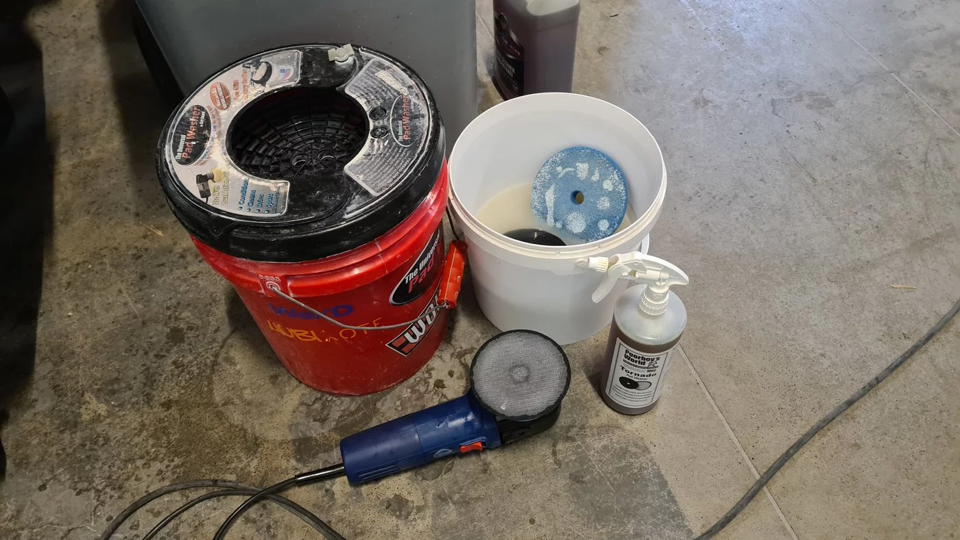

Dus jij gaat na ieder paneel naar binnen, de pad afwassen, drogen en dan weer verder?
Bijna. Je kan ook de reiniging ter plekke doen dmv emmer/padwasher. Of meerdere pads gebruiken en ze achteraf reinigen.
@FocusM,
Mijn padwasher staat onder handbereik maar die gebruik tijdens een detail af en toe. Zoals gezegd heb ik genoeg pads om door te gaan zonder deze tussendoor te wassen, de padwasher gebruik ik naderhand als ik helemaal klaar ben om de pads re reinigen.
Zelf ben ik het bezit van een kleine compressor waarmee ik na elk paneel of onderdeel van de auto de pad tussentijds uitblaas. ook gebruik ik de krabber van Rupes tussentijds. Hierdoor loopt het pad niet vol en behaal ik maximaal rendement uit het pad!
