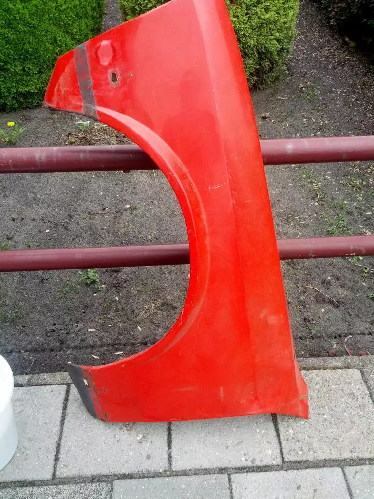

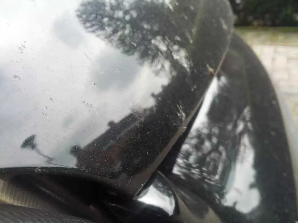

Na een tijd geleden al mijn DAP gekregen te hebben wilde ik snel aan de slag. Alleen was ik huiverig om direct op mijn eigen auto aan de slag te gaan. Na een tijd hier gelezen te hebben en mijn collectie (van voornamelijk Meguiars) aangevuld te hebben, wilde ik aan de slag. Dus ik had van een kameraad een twee oude voorschermen van een Polo geleend om te testen.

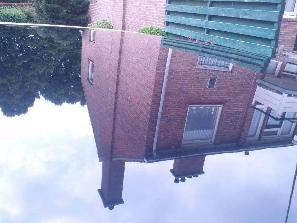

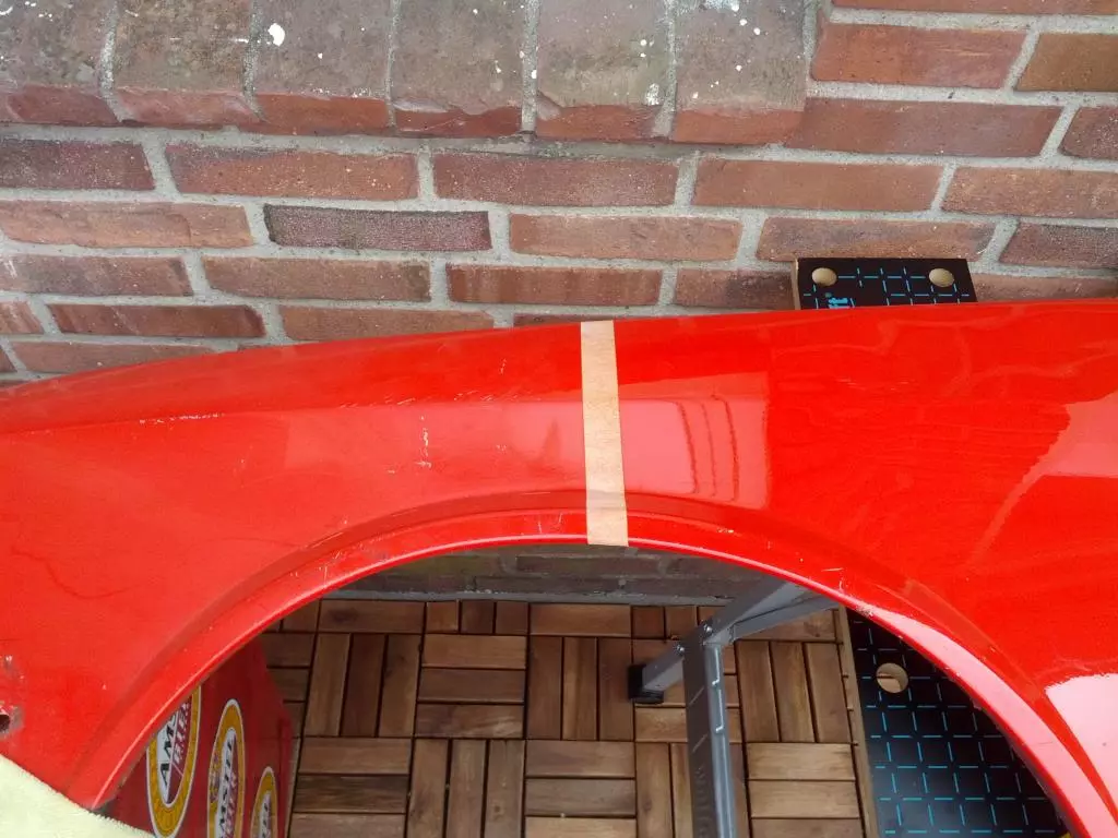

Ze zagen er niet best uit. We begonnen met een rood schermpje.

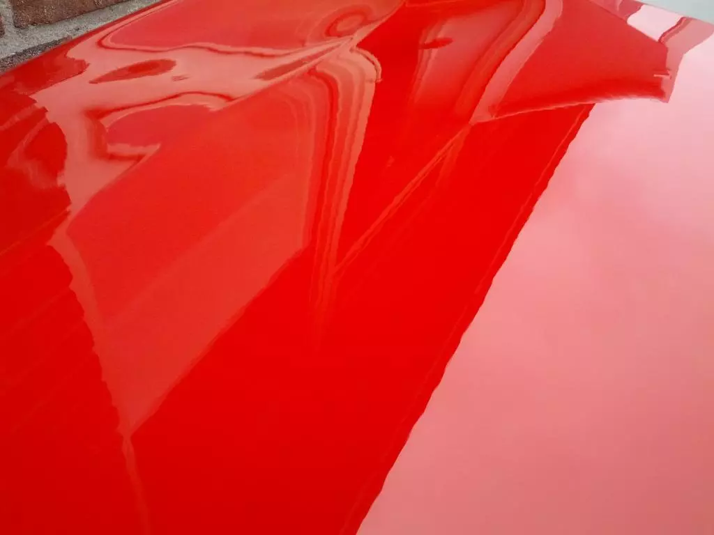

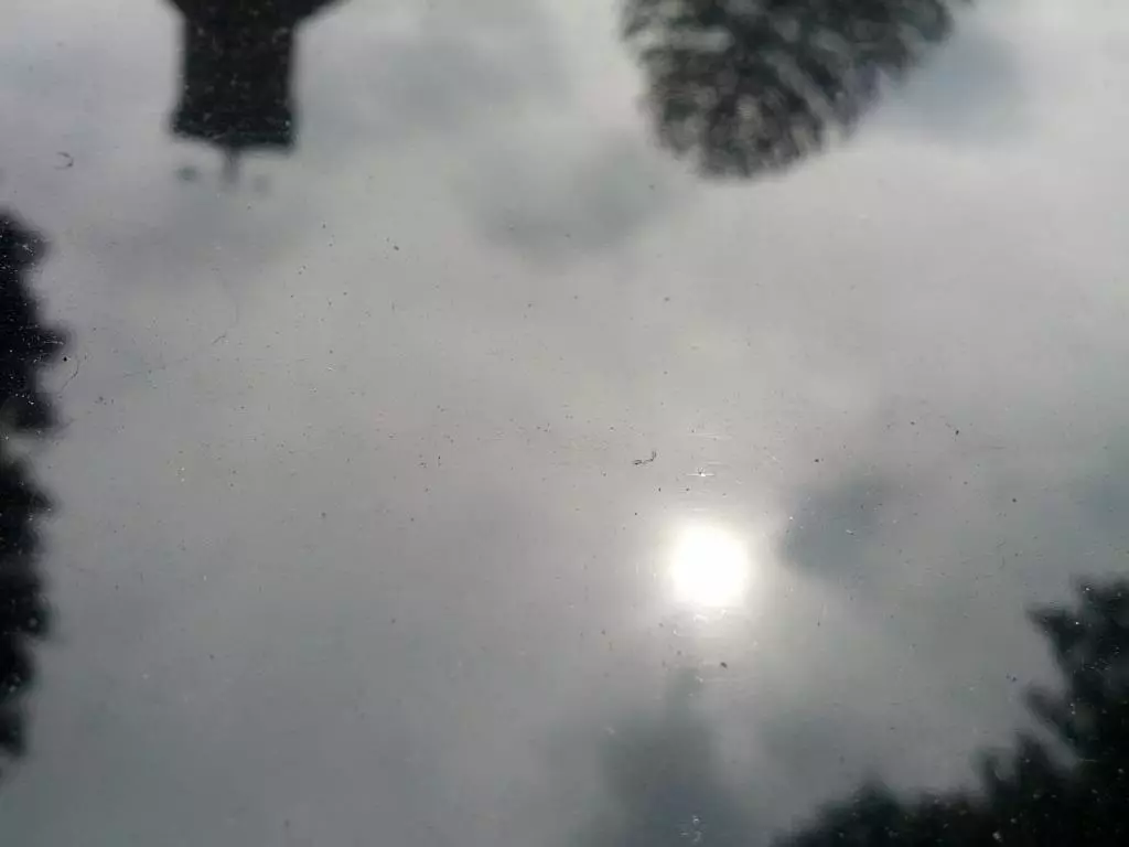

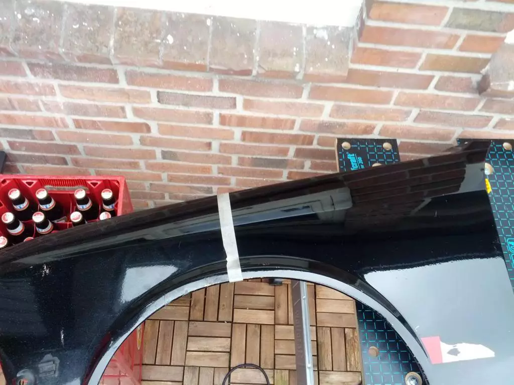

Na het wassen met Meguiars shampoo, het kleien, paint clean en polijsten met verschillende combinaties (Meg Ultimate Compound op oranje, Mezzo op wit, Finale op zwart), heb ik de Meg NTX Wax aangebracht.
Voor:
Afplakken om het verschil te zien
Na die tijd:
En het resultaat op zwart:

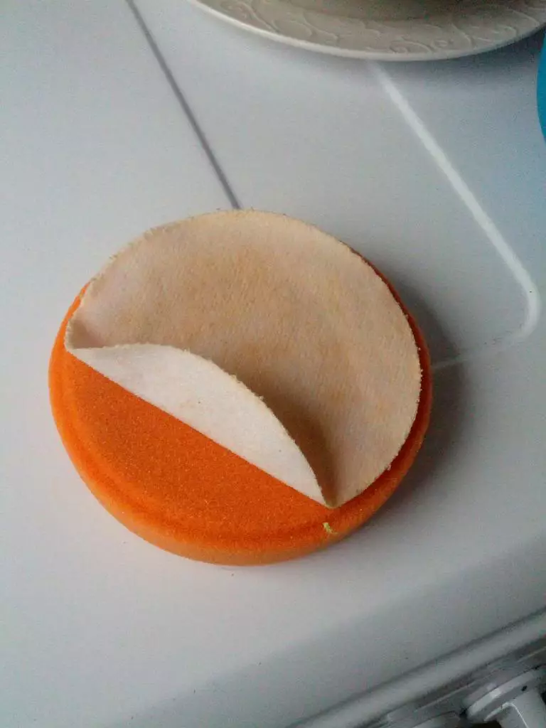

De oranje pad was na die panelen overleden, waarna ik netjes van Carclean een gele pad ter vervanging kreeg. Bedankt!

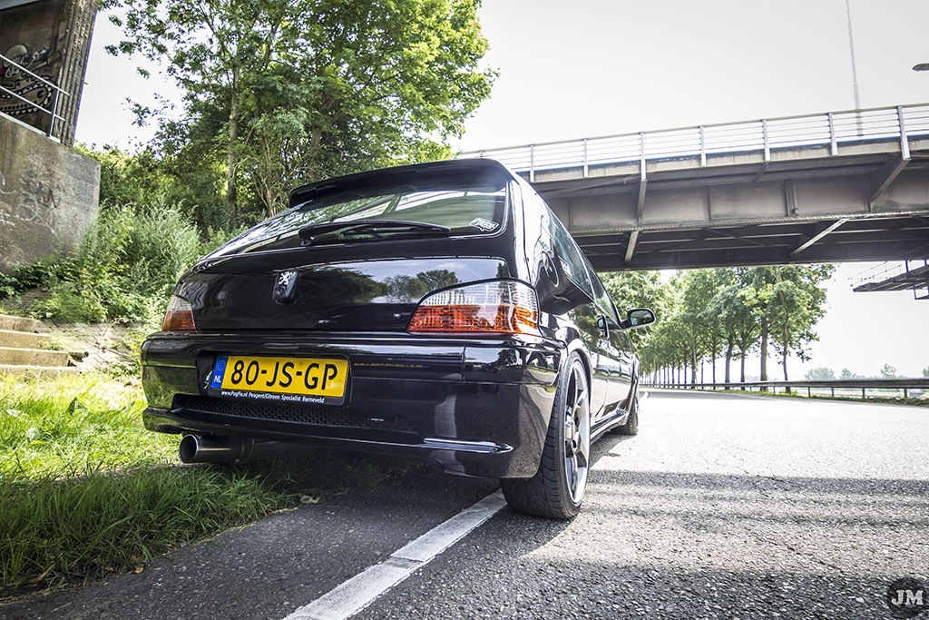

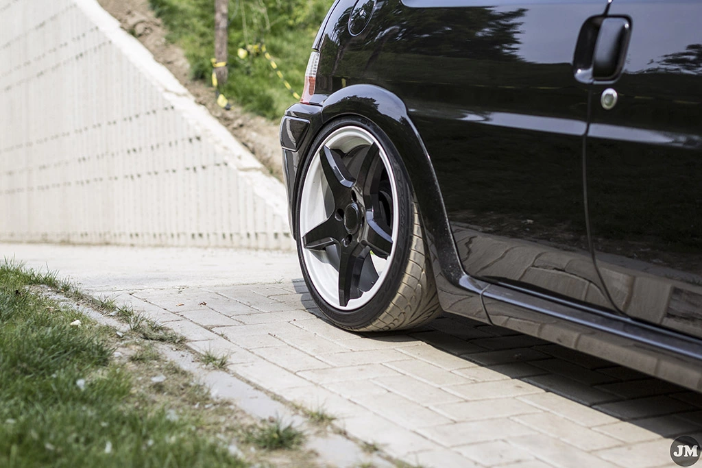

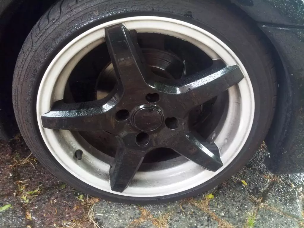

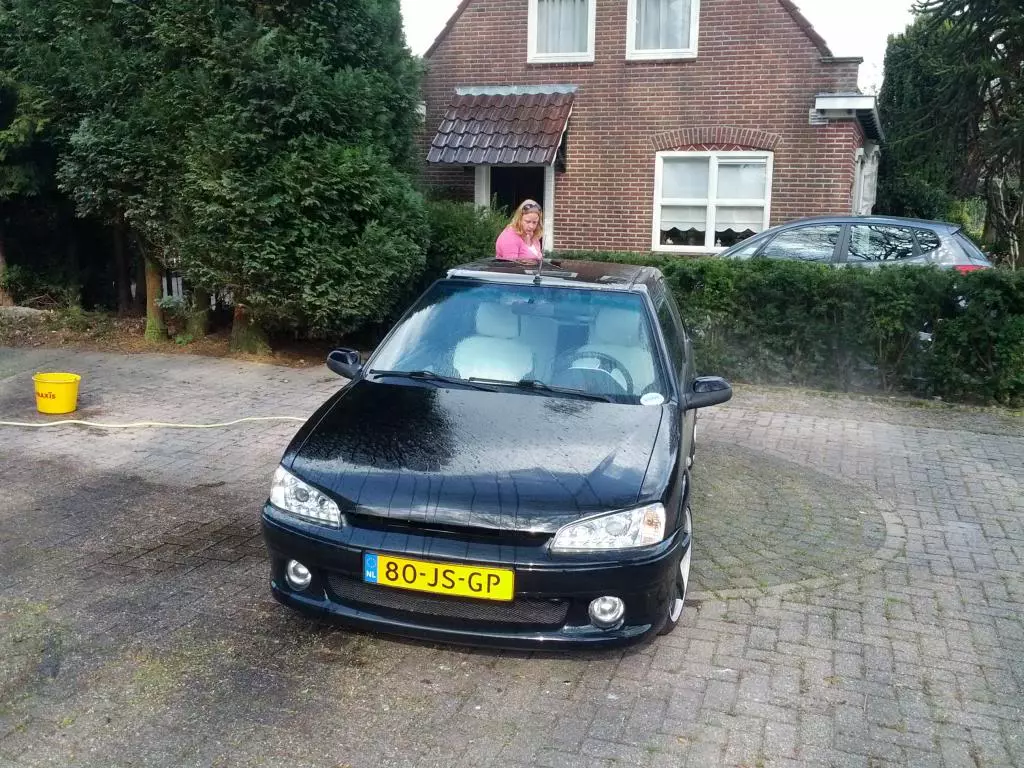

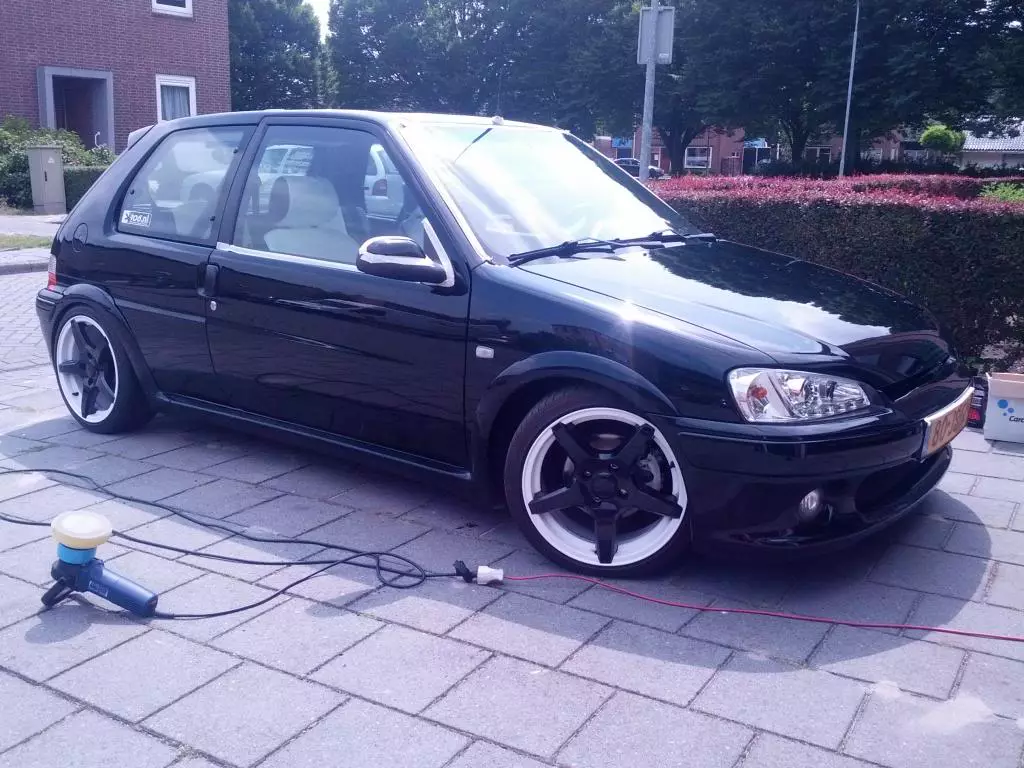

Nu had ik met de 106 club een fotoshoot meeting gepland staan. Dus een uitstekend excuus om mijn auto onder handen te nemen. Begonnen met wassen (Turtle spul wat op moest) en drogen. 2 emmer systeem gebruikt en drogen met een goede droogdoek.

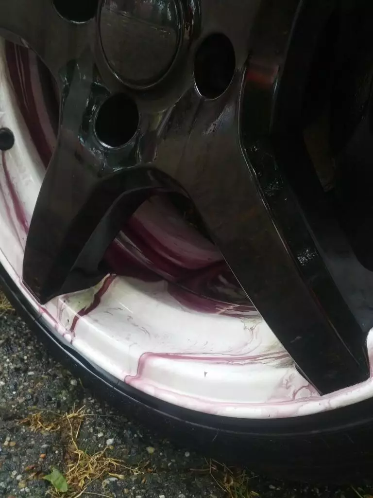

Daarna de auto helemaal gekleid en de velgen onder handen genomen. Die waren nogal vies en wit is niet echt een makkelijke kleur. Met velgencleaner, een velgenborstel en natuurlijk Iron X werd het al wat. Het verbaasde mijn hoe goed dat Iron X werkte. Ik had ingevreten remstof, dat er al wel een jaar zat en dat ik niet weg kreeg. Maar Iron X vrat het zonder problemen op.

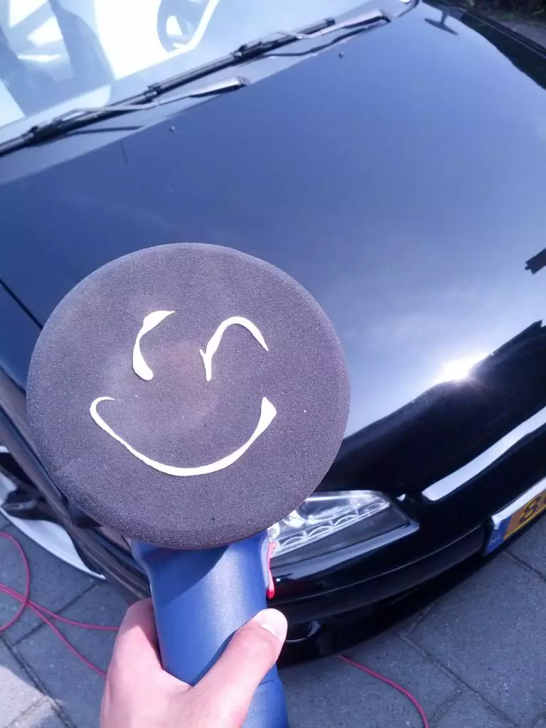

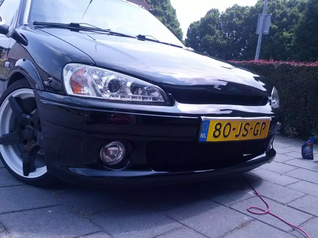

Toen was ik er eerst klaar mee, het was al later dan gepland. De volgende dag verder ging niet lukken. Dus werd het dat weekend. Om goed verder te gaan heb ik de auto eerst nog even vluchtig gewassen en toch maar helemaal handmatig met Meguiars Paint Cleaner onder handen genomen. En dan de kunststof delen even afgeplakt. Het werd al wat. Eerder was ik met dit resultaat al tevreden geweest. Maar jullie hebben mij veeleisender gemaakt. Dus we gaan “Dappen”.

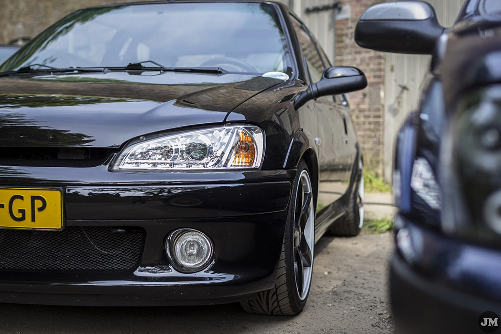

Begonnen (na een testspot) met Mezzo op de gele pad en doorgegaan met Finale op wit. Vervolgens met de NTX wax op een zwarte pad afgewerkt. De banden met Insane shine van Meguiars afegmaakt. En was redelijk tevreden.

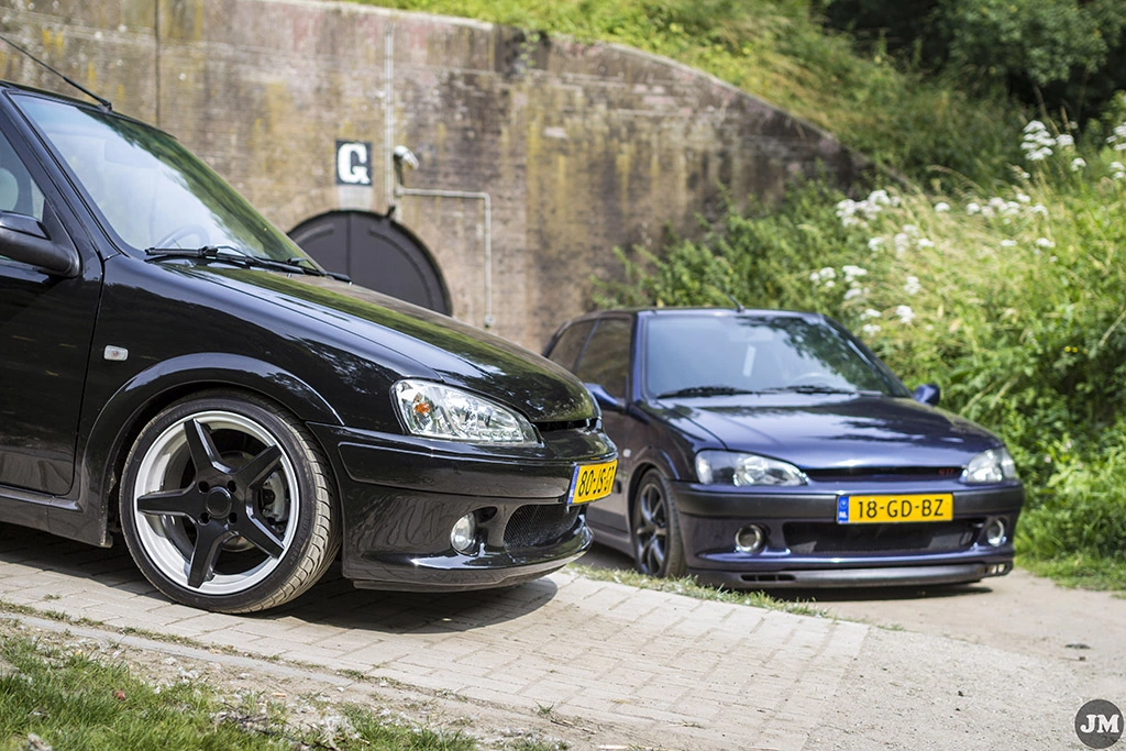

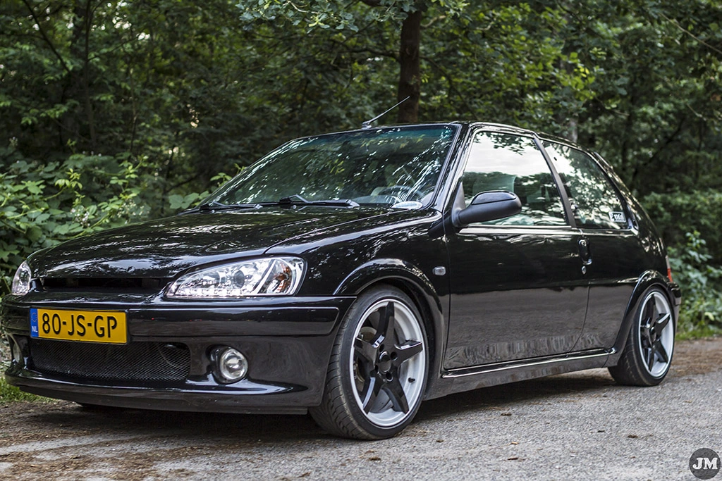

Toen naar Utrecht voor de fotoshoot. Natuurlijk met het nodige vuil van dien. Dat heb ik met Quick detailer opgelost. De foto’s gaven het resultaat mooi weer.
