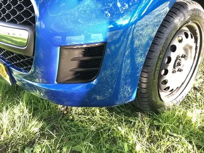

foto’s bij het verhaaltje....
voor
tijdens
na
voor
na
50/50
voor
na
voor
na
en nog een aantal rondom :grinning:..

er bestaat polijstmiddel met kleur die de laatste witte lijnen zou kunnen verdoezelen om het helemaal af te maken.
ik heb er hier staan van turtle wax, color+ in de kleur blauw en dit werkte goed bij één van mijn vorige auto's.
Reacties: elgiorgio87
die is behoorlijk opgeknapt. dankbaar werkje. :)
(de trim op de achterbumper kan zelfs nog wel een extra rondje dressing gebruiken) ;)
ja klopt inderdaad, er zitten nu 2 laagjes revive op. en daarna als laatst er overheen gegaan met sonax - pns, misschien had ik dat niet moeten doen. ieder geval bij de volgende wasbeurt weer flink smeren :expressionless:.. thanks!
ken het niet, zal het is even googlen.. denk alleen dat je het daarmee voor even aanpakt, klopt dat? vul hem dan liever op met kleurlak...
bedankt voor de tip!!
