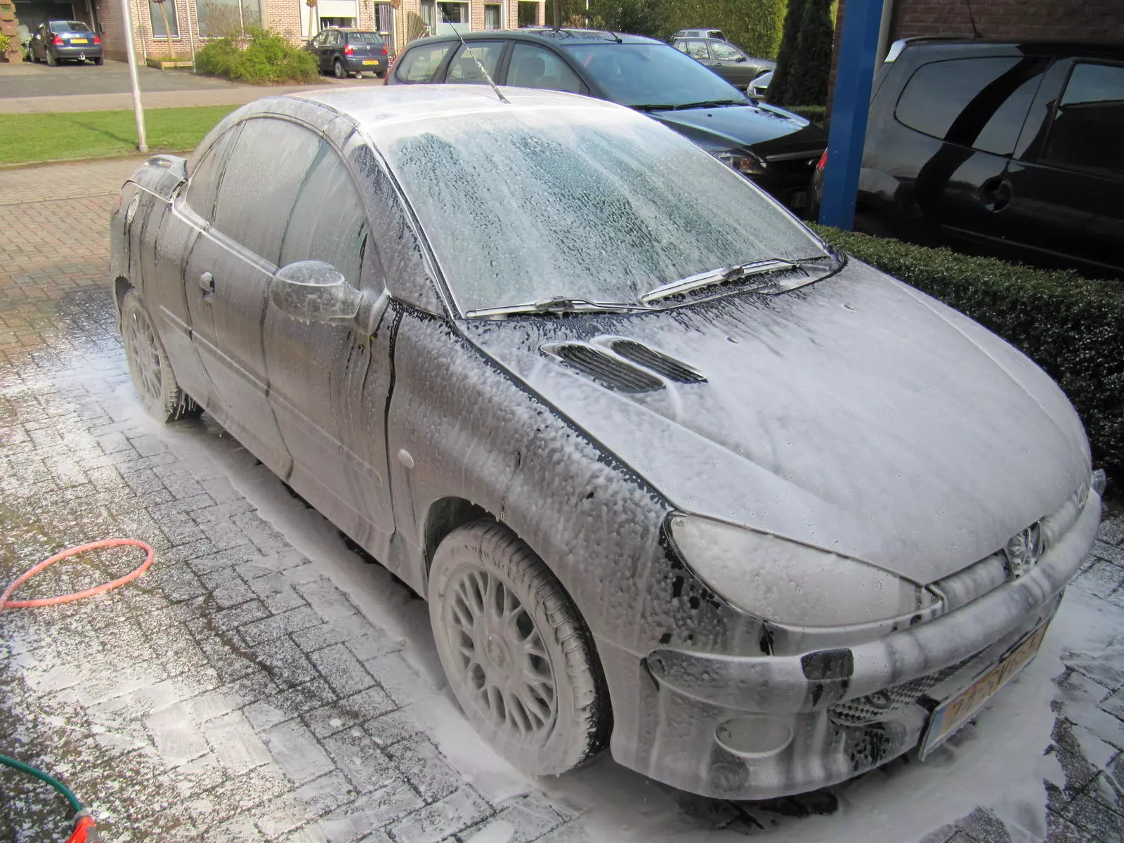

Als eerste de "nieuwe-2e-handse" Autobrite HD foamlans met Magifoam uitgeprobeerd. Aangezien dit de 1e keer was dat ik een foamlans gebruikte was het dus experimenteren. Leuk gezicht om een zwarte wagen te veranderen in wit!

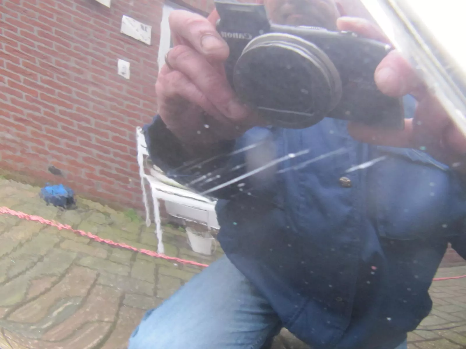

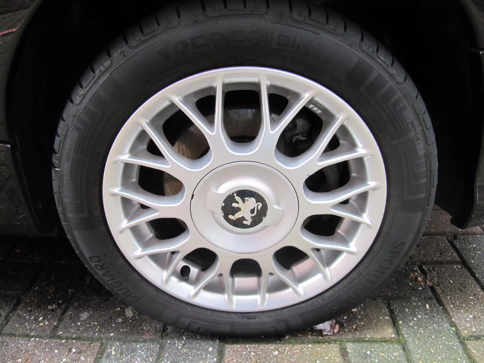

De wagen afgedroogd met een Megs Water Magnet Towel, waarbij ik een paar krasjes "ontdekte" op de lak. Tevens blij verrast dat er zeer weinig vuil van de velgen af kwam, dit dankzij de PB Wheel Sealant die er voor de winter is opgebracht vermoed ik (er wordt niet veel met de 206CC gereden, dat scheelt natuurlijk ook).
De DAP gepakt en met de Monello oranje pad & Monello Veloce de krasjes aangepakt. Geen test-spot gedaan: voor de winter de wagen nog gepolijst met Mezzo op groen en Finale op wit, en ik herinnerde deze krasjes nog.....dus wist dat het drastisch moest worden aangepakt. Zie foto voor het resultaat.

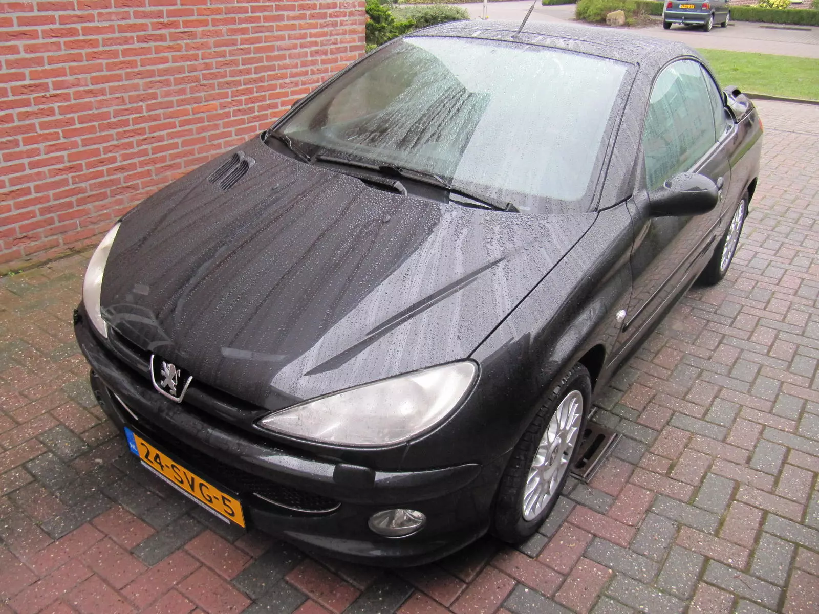

Tijdens het polijsten een buienalarm-melding: ja hoor, rond 12:30 uur regen. Grrrrrrr.
Eerst maar lunchen dan maar.

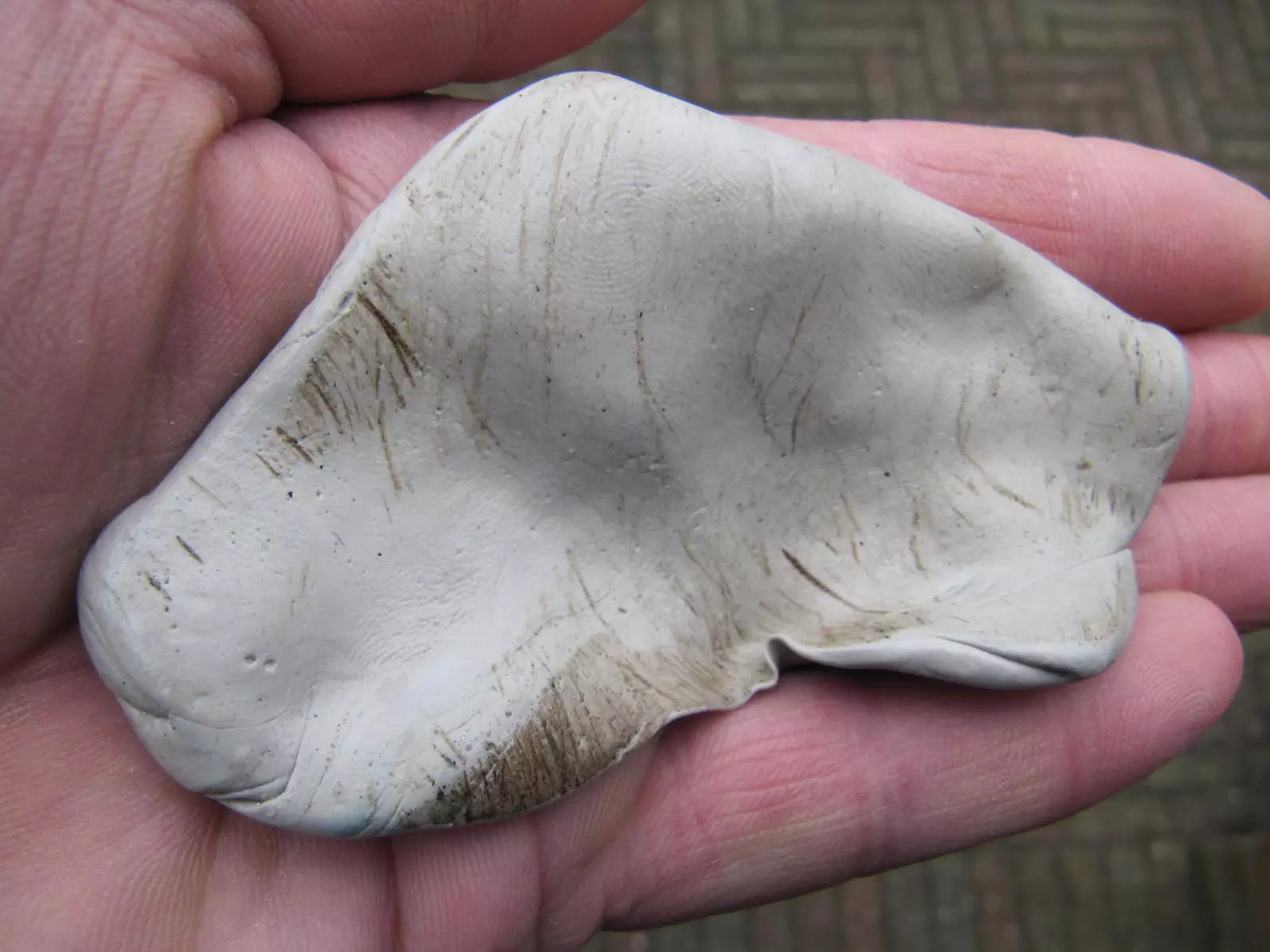

Na de lunch de natte auto begonnen te kleien. Aangezien ik Bilt-Hamber klei (soft) deze keer gebruik is een natte wagen niet zo'n probleem: deze klei mag gebruikt worden met alleen water als glijmiddel. Echter omdat de lak toch vrij nat was en er nog steeds miezerregen uit de hemel kwam vallen PB Spray&Wipe (verhouding 1:4) erbij gebruikt. Verrassend veel vuil nog met de klei eraf weten te krijgen, en die klei kon dus de kliko in.
Omdat het maar bleef miezeren maar gestopt voor vandaag....... Hopelijk is maandag het klimaat beter en kan ik de wagen nog behandelen met PB Black Hole en in de Collinite Wax zetten (al weet ik op dit moment nog niet welke: heb zowel de 915 - Marque d' Elegance, 476s - Super DoubleCoat wax als de 845 Liquid insulator wax). Heb ook nog Gyeon CanCoat maar deze bewaar ik voor een heerlijk voorjaarszonnetje dag.
