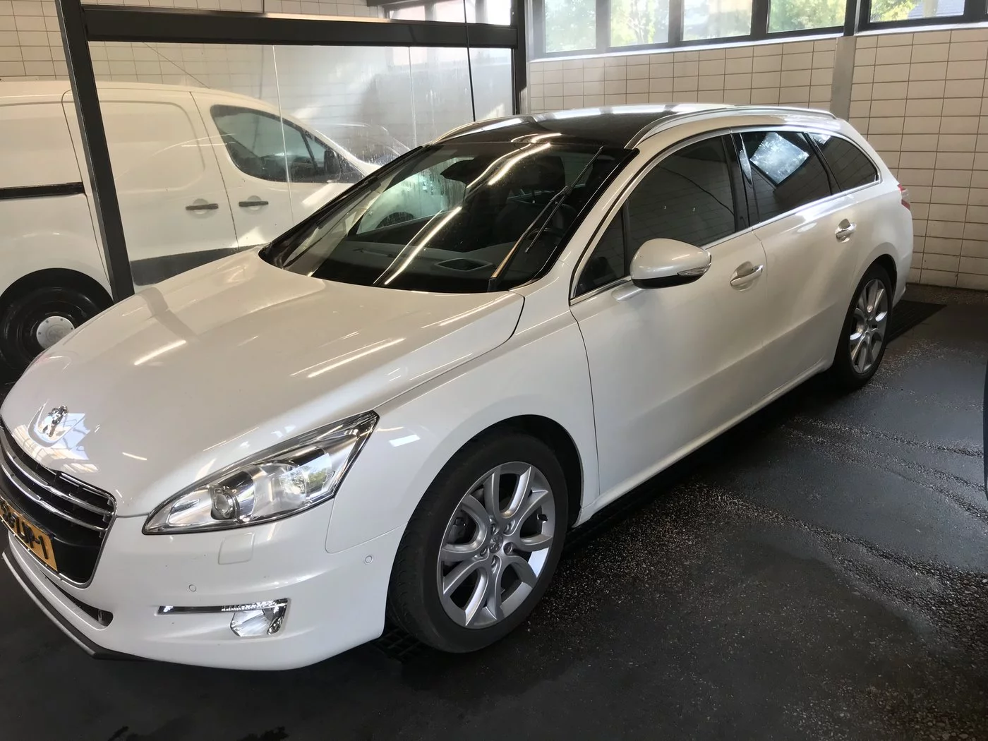

Toen eerst goed afgespoeld met water en vervolgens begonnen met de velgen. Mooi spul dat non ferro van monello, maar wat een lucht.
Velgen gewassen en een foamdeken over de auto heen gelegd. Meteen vraag 1: ik heb even nagevraagd en dit (onderstaand) is geen pH-neutrale foam (ph 11), dus is het verstandig om dit te blijven gebruiken? Of tast dit de waslaag aan?
En vervolgens
met monello lavare gewassen. 2 mits gebruikt ( bovenkant en onderkant apart) en 3 emmer (velgen, wassen en spoelenj.

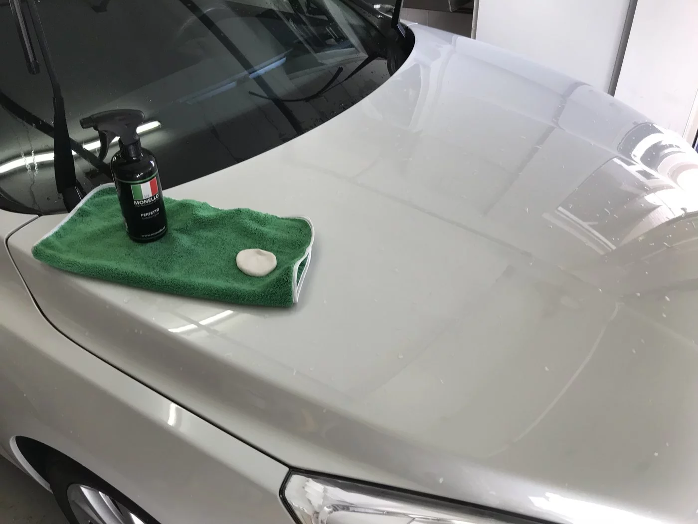

Auto nat naar de andere poetslocatie gereden, velgen droog gemaakt en gestart met kleien. Voor mij de eerste keer (met de uitleg van jullie hier op het forum) en ging lekker.
Veel imperfecties aangetroffen zo in de lak. Ook reparatie van de laatste schade kwam nog nevel aan het licht. Aangezien ik in september een nieuwe 508 krijg, maak ik me daar nu niet meer druk om. Maar nu snap ik de polijstfase beter qua nut en noodzaak.
Vervolgens de lak afgenomen met nanolex ex pre-coatspray en toen de wax aangebracht.
Motorkap te dik aangebracht en was behoorlijk werken, maar de rest was precies goed...
Ramen nog met monello cristallino gedaan en voila, 3 uur later, een schoon autootje.

Netjes hoor
En die Ph waarde, neem het voor lief
Beter een schone auto en een keer extra waxen
Dan vuiligheid die achterblijft, zeker met een witte
Leker bezig geweest! Ziet er glimmend uit.
Tips
De standaard foam uit de Wasboxen, zijn over het algemeen meer agressief om de waxlaag te strippen (en de uitzondering bevestigd...) Maar dat gaat je heus niet na een keer foamen gebeuren. Keertje extra waxen, is vast geen straf.
Met een natte auto rondrijden... niet meest ideaal. Immers stof en zand (helemaal nu) blijft makkelijker aan de auto hechten. En dan gaan kleien...
