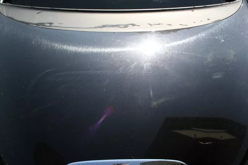

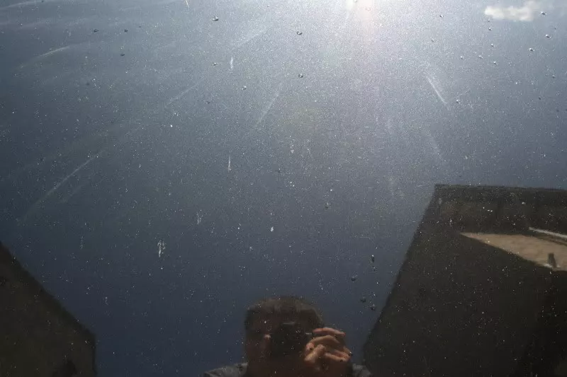

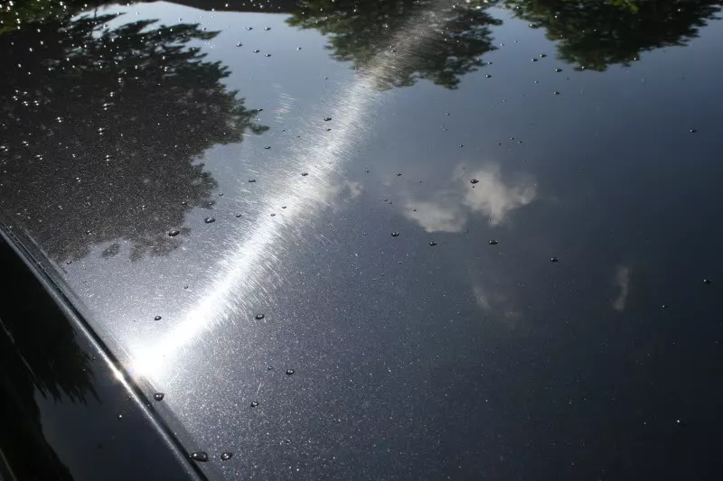

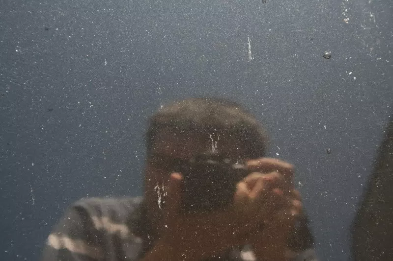

Na het wassen en kleien heb ik de lak eens goed bekeken. En de staat van de lak is echt beroerd! De wagen is eigenlijk nooit fatsoenlijk bijgehouden, alleen maar af en toe een keer door de wasstraat.
De lak zit dus vol met flinke waskrassen, andere krasjes en heel veel ingevreten ongedierte op de motorkap en bumper.
Nu is de vraag welke combinatie ik het beste kan gaan gebruiken. Het is de bedoeling om de auto eigenlijk 2 keer te gaan polijsten.
Ik heb even wat foto's gemaakt van de staat de lak.
Foto's zeggen genoeg....

Maar zo te zien hebben ze al een keer gepolijst. Tenminste dat lijken sterk op hologrammen op de eerste foto.
Ok. Krijg je de ingevreten vliegjes en dergelijke er wel met uit met polijsten of zul je dit blijven zien?
@GWboes:Ja dat zag ik ook. Ze hebben volgens mij een keer plaatselijk op de motorkap gepolijst. De rest van de auto bevat geen hologrammen..

@IVO's: Het is een diesel die 180.000 km heeft gelopen en alleen door de wasstraat is schoon gehouden. De vliegenlijkjes zijn er dus heel erg ingevreten.
