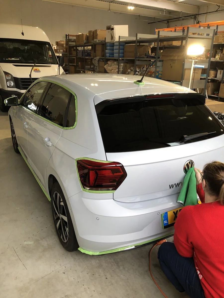

Vrijdag 20 dec: lekker op tijd beginnen, vriendinlief wou zelfs helpen! (Hele dag kerstmuziek op, ik had het er voor over)
Auto gewassen, ont-ijzert, ont-tart en toen aan het kleien geslagen. Niets spannends dus. Toen afplakken en begonnen met polijsten. Omdat we die dag klaar wouden zijn met polijsten, hebben we voor 2 staps gekozen. Ja, het kon beter. Echter hadden we die tijd niet.
Hierna de complete auto geprept. Totaaltijd: 7 uur. Veel tijd bespaard omdat we konden afwisselen met de pads. Ik gebruik 1 pad per paneel, dan schoonmaken en op naar het volgende paneel.

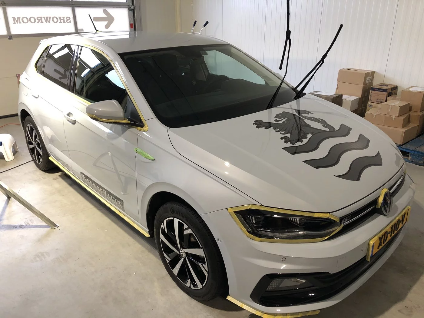

Coaten ging erg voorspoedig. Echter als je denkt het ' wel even te doen' valt het vies tegen!
Eerst hele auto nagelopen met prep en een swiffer, zodat alles stofvrij was (blijft een loods). En toen van boven naar beneden de coating aangebracht.
Vriendinlief de coating aangebracht (iets meer geduld als mij haha) en ik in 3 staps de coating uitvrijven.
Dit idem met de Rim. Totaaltijd 7 uur.

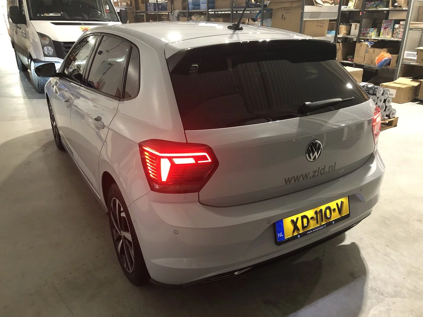

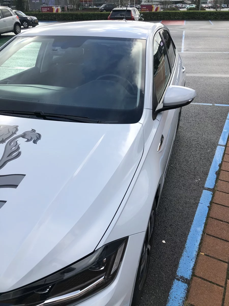

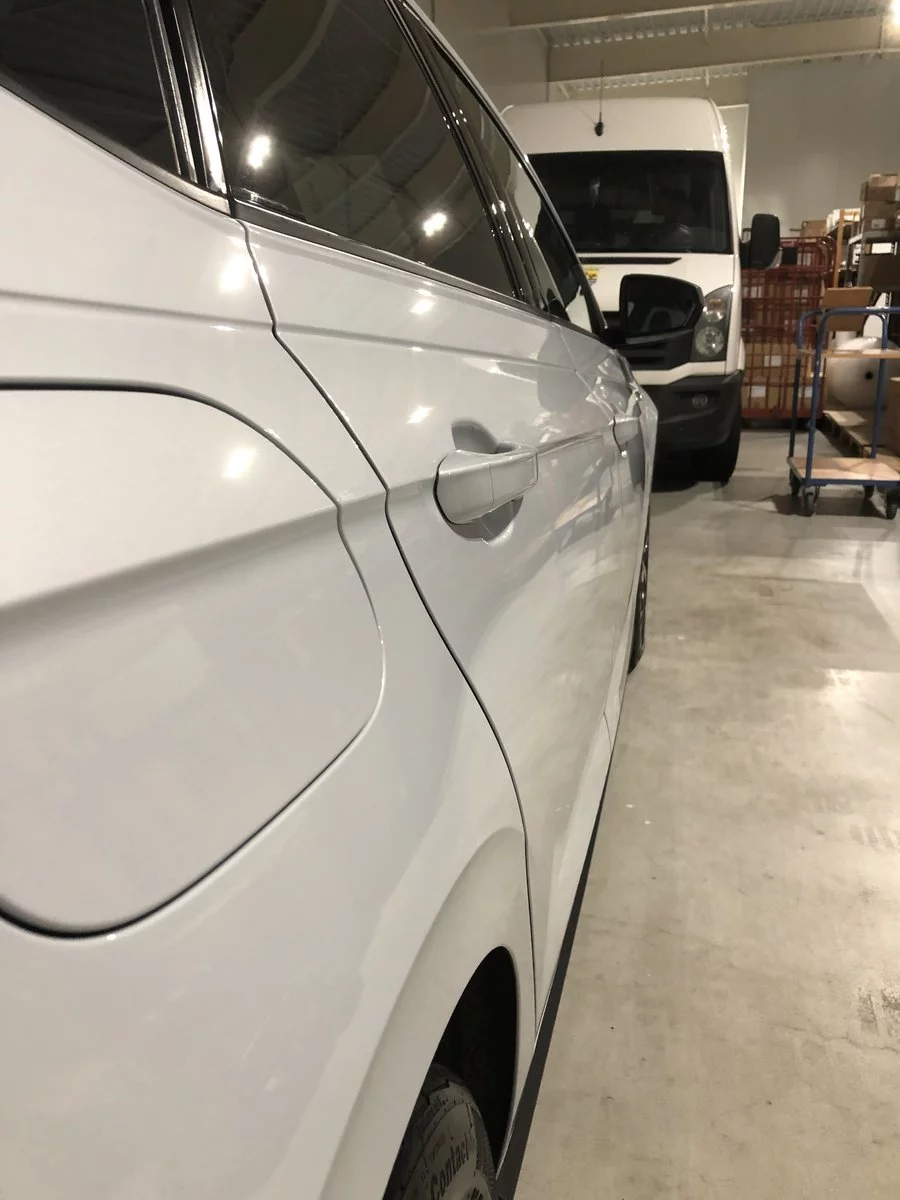

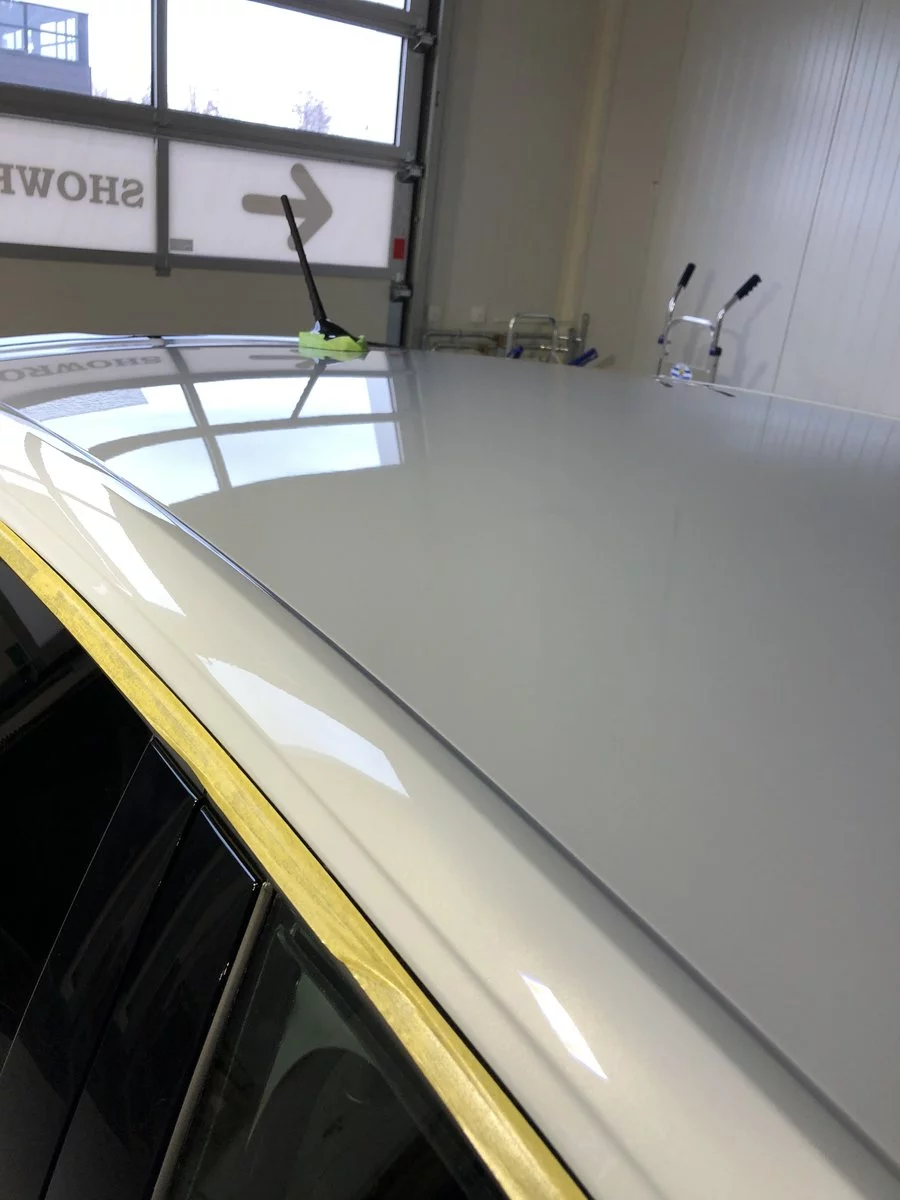

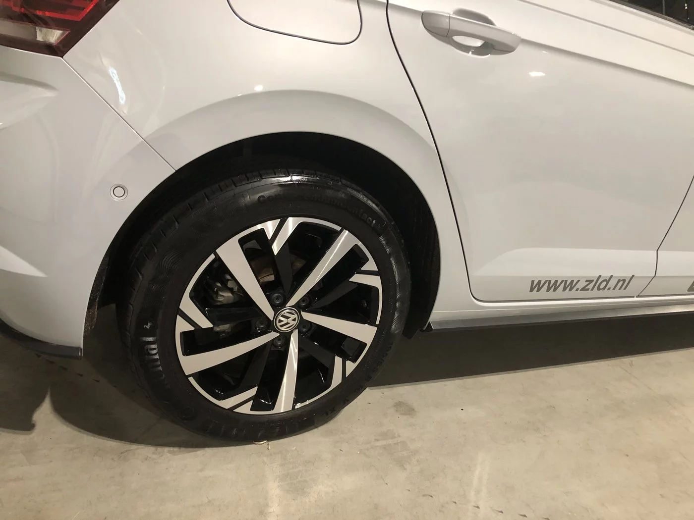

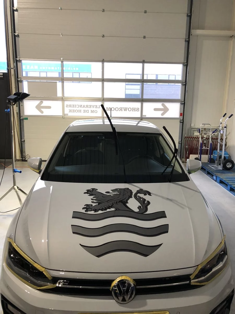

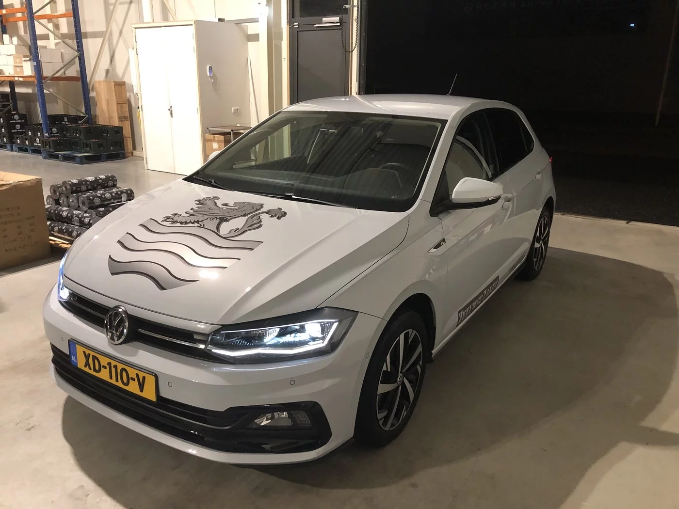

Nieuwe foto's (krijg ze niet goed op volgorde) staan erop met het resultaat.
Lak zelf ziet er prima uit, naar wens. De ramen minder, zal inderdaad te veel coat op zitten.
Als kers op de taart natuurlijk nog even bandenzwart aangebracht. Hoop dat hij zo weer even een paar maanden meegaat!
