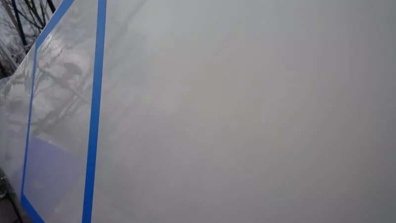

Vandaag testspots gedaan met SSR3/Wolfgang finishing glaze/dualaction+rotary
Ik ging voor het vergelijk tussen een rotary en een dualaction in een aantal 50/50's op de boot.
Met DA en rotary met dezelfde soort witte pad de SSR3, en beiden finishing glaze op een zwarte pad. Links bij de 50/50's de DA (DAP500), rechts de rotary (Festool).
Op de foto's zie je weinig verschil tussen de resultaten, maar de rotary kwam overal als winnaar uit de bus. Wat een power zo'n ding, en polyester verbrandt inderdaad een stuk sneller dan autolak... :schaam (niet doorvertellen, was maar een klein plekje en die heb ik weggekregen met de dap :-d )

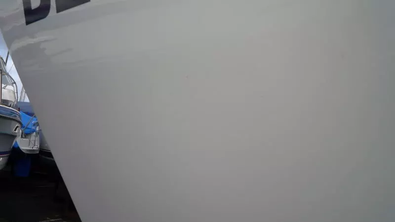

Voorkant voor behandeling:
Voorkant na behandeling:
Verschil in resultaat tussen DA (links) en rotary (rechts):

Het achtersteven voor behandeling:
Het achtersteven na behandeling van het linkervak (dualaction):
Het rechtervak met de rotary was iets beter.
