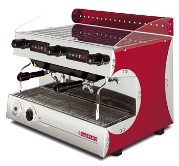

Gisteren trouwens na de PP mijn panelpot Rainforest Rub ingewijd op de rode lak van mijn espressoapparaat - gevolg is een hele mooie diepe rode kleur die ik eerder nog niet bereikt had. Geeft een beetje weer over welke rode variant ik het heb - de mijne is een 1 groeps maar verder hetzelfde.
