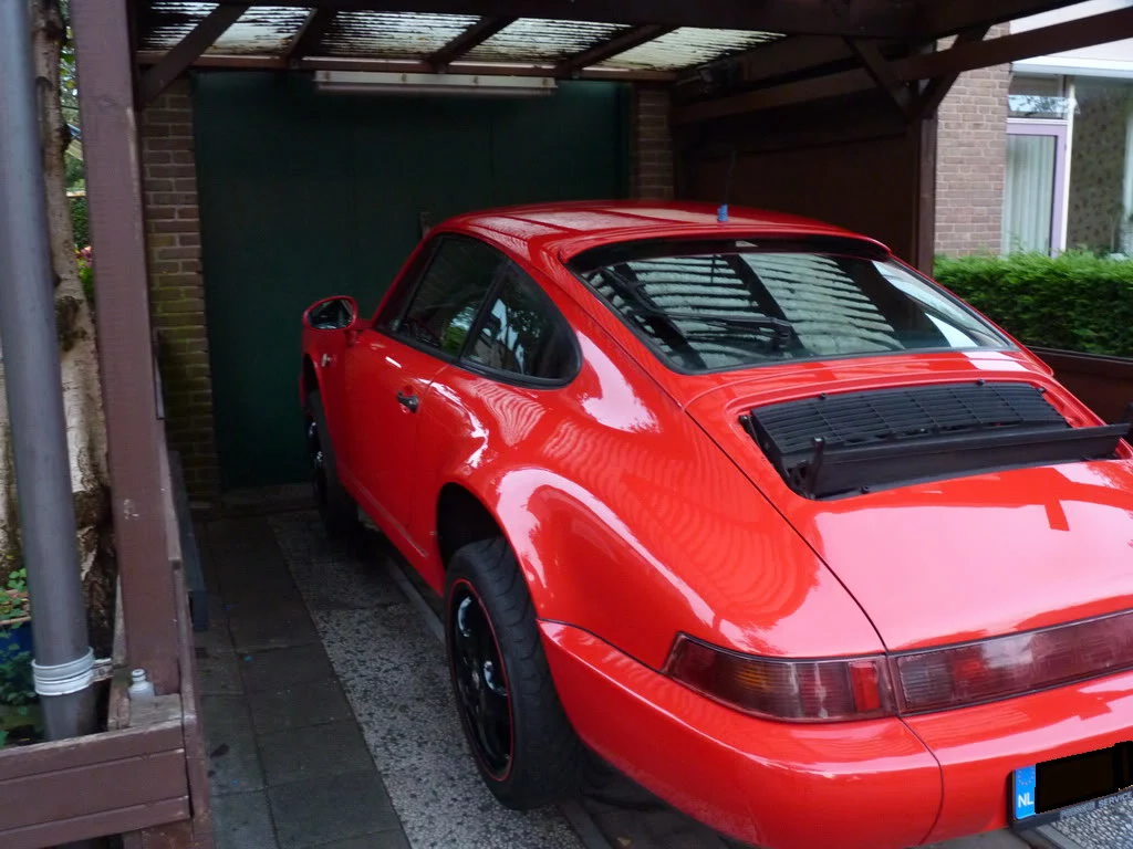

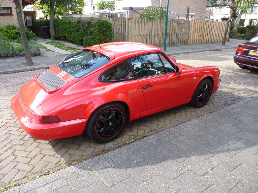

Exterior Detail Single Stage Rode Porsche 911 Carrera-2 Coupe Automatic, bouwjaar 1999.
In het weekend van 10 september bovenstaande auto te logeren gehad in Oegstgeest.

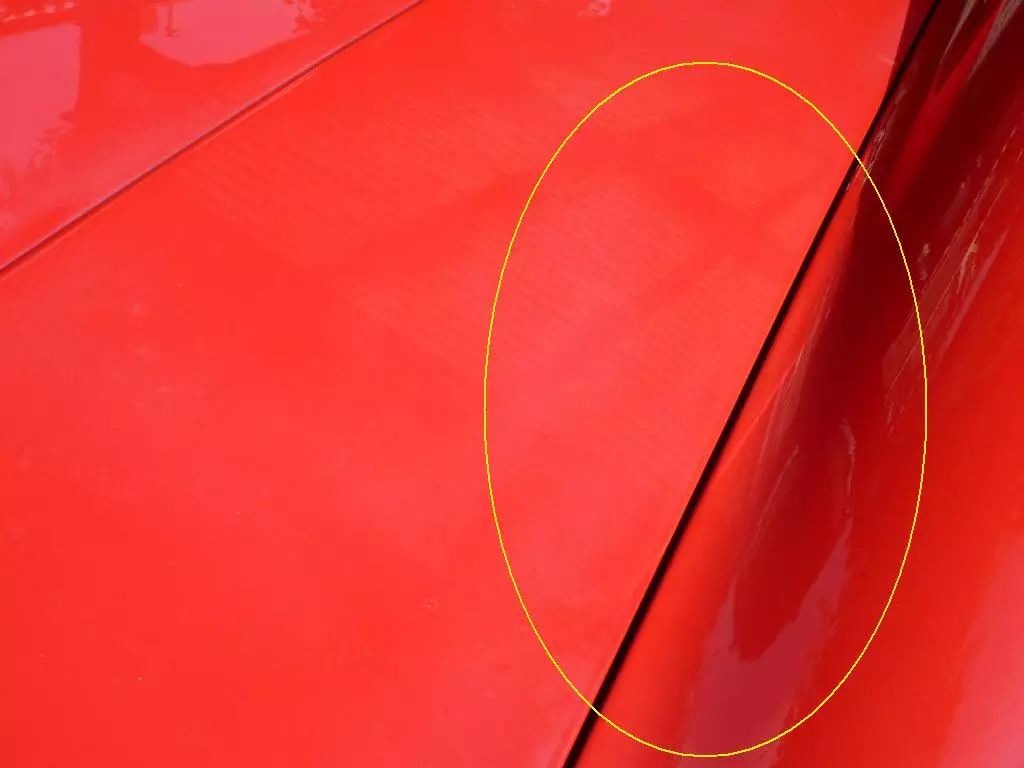

Blijkbaar had begin dit jaar een poetsbedrijf uit Delft x-] deze auto te gast gehad voor een exterior-detail inclusief lakverzegeling. Ik kan niet heel goed bepalen wat die partij allemaal wel en vooral niet gedaan heeft, maar een lakverzegeling op deze kleur heeft weinig zin, want hoe duurzaam je deze lak ook verzegelt, het wordt altijd weer roze, omdat het krijt in de rode lak onder invloed van de zon altijd weer op komt zetten en de auto roze zal kleuren.
Het enige wat je mijns inziens tegen de verkleuring van de lak kunt doen is twee keer per jaar polijsten en dan goed voeden en beschermen. Maar het zal altijd bijgehouden dienen te worden, vanwege het krijt in de rode lak.
Daarnaast stel ik ook grote vraagtekens bij de uitgevoerde behandeling, want zo kort na die behandeling is de auto al weer dof en roze gevlekt, waardoor ik verwacht dat deze 'vakgenoot' uit Delft x-] zich uitermate makkelijk van deze klus heeft afgemaakt en alleen maar een beetje gepoetst heeft en daarna een bescherming eroverheen heeft gekwakt.
Die mogelijke bescherming was ook een bijzondere. Op de lak trof ik er niets van aan tijdens het kleien en polijsten, maar de kunststof bumpers waren een heel ander verhaal. Ook deze heb ik gekleid en waren dus ontdaan van oppervlakte vervuilingen. Echter, tijdens het polijsten constateerde ik dat de bumpers minimaal twee hits moesten hebben.

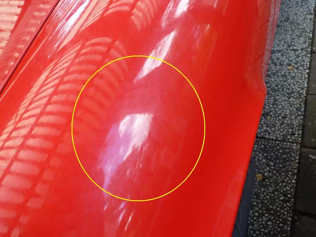

Tijdens de eerste hit merkte ik dat er een soort van laagje overheen zat, die ik tijdens het kleien niet heb kunnen verwijderen. Maar tijdens het polijsten met Monelle Mezzo op een Oranje pad, merkte ik een soort van laagje op dat ik eraf sleep. De kleur werd meteen ook veel sprekender rood. Tijdens de tweede hit kon ik dan mooi de lak corrigeren en de diepe glans boven halen.

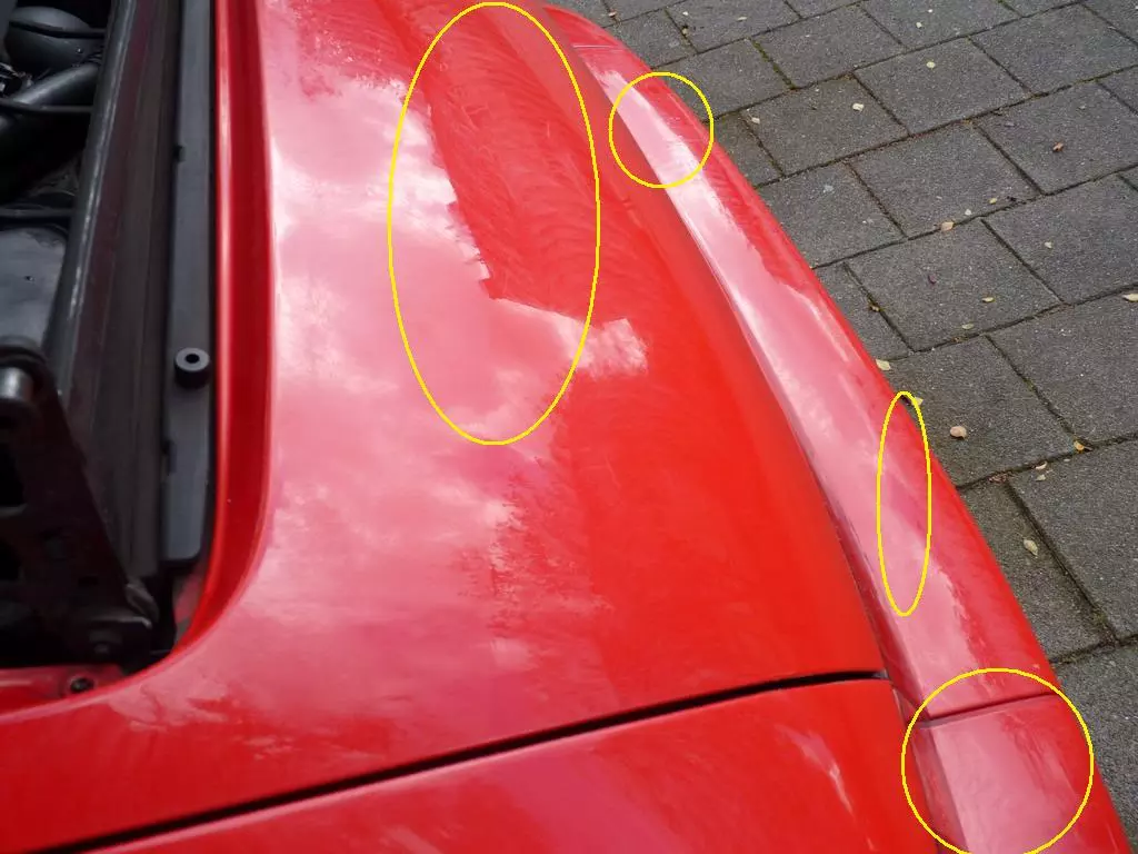

Ook was de auto een regelmatige bezoeker van krasstraten en dat toont natuurlijk vreselijk. Juist op de mooie sexie ronde vormen van die heerlijke achterpartij van deze fraaie Porsche zag dat er verschrikkelijk uit. Ik trof overal op de lak swirls en krassen aan en heb zelfs tot mijn spijt aan de eigenaar plekjes moeten aanwijzen, waar de Delftse collega door de lak heen gepolijst had. (Hiervan helaas [nog] geen foto's).
Ook hadden ze x-] de vele trims niet afgeplakt of beschermd, waardoor die op veel plekken wit uitgeslagen waren. Ik heb gelukkig tijdens mijn APC-ronde rond het voertuig de witte uitslag kunnen verwijderen, dus daar is 'ze' vanaf. (De eigenaar spreekt over –haar-, dus doe ik dat ook). De weg gepolijste lak op delen van het voertuig kon ik helaas niet herstellen.

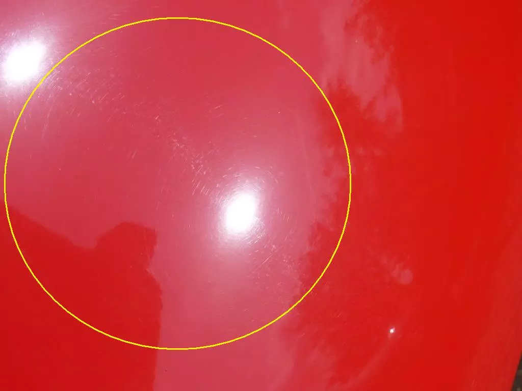

Helaas trof ik op enkele delen van de carrosserie bijzonder diepe krassen aan die ik nimmer weg zou kunnen krijgen. De reden hiervoor was dat er tijdens spuitwerk aan dit voertuig onzorgvuldig gewerkt is, waardoor schuurkrassen onder de lak aanwezig waren. Dit is helaas voor een detailer onbegonnen werk. Heb het gelukkig wel iets terug kunnen brengen met de DAP, waardoor het nu bijna niet meer waarneembaar is (voor een niet-detailer-oog).

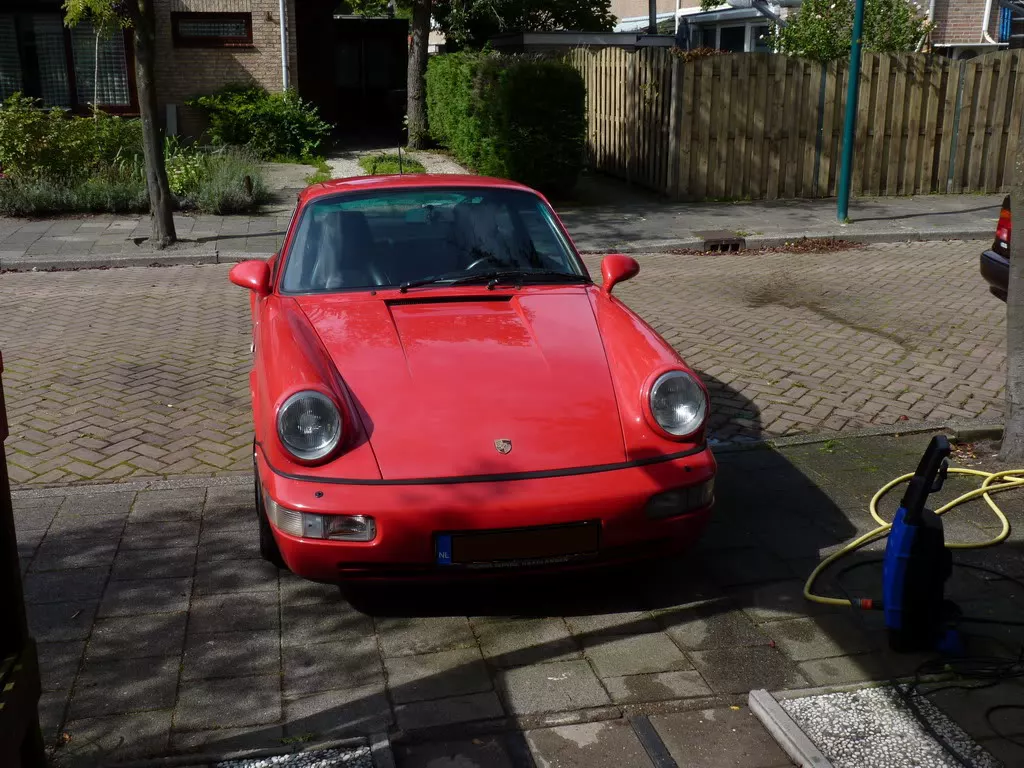

Vrijdagmiddag 10 september om 17.30-uur begonnen met de auto te reinigen. In verband met de tijdsdruk had ik helaas geen tijd om van dit proces foto's te maken, waarvoor excuses.
Ik had mijzelf ten doel gesteld de auto vrijdag voordat het donker zou worden (20.00-uur) volledig gereinigd te hebben, opdat ik de volgende dag meteen zou kunnen aanvangen met de lakcorrectie. Werd uiteindelijk natuurlijk toch 21.00-uur voor ik klaar was, maar toen was de lak helemaal kraak helder schoon.
Stappen die ik vrijdagmiddag/-avond uitgevoerd heb zijn:

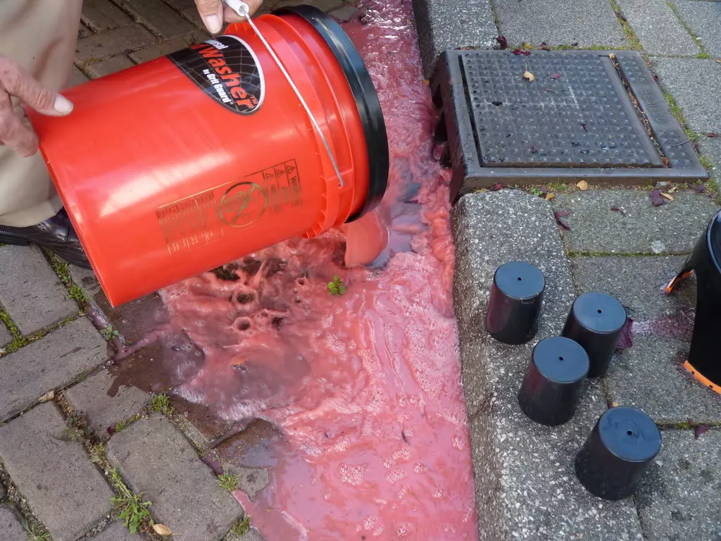

- Wielen ingesprayed met Poorboys World Spray and Rinse Wheel Cleaner en deze vervolgens geborsteld met de Carclean.com EZ Detail Brush, Mothers Wax Wheel Brush, een schilderskwast en een Gardena borstel. De velgen vervolgens voorzichtig afgespoten met de tuinslang onder gelijktijdig borstelen met die Gardena borstel.
- Foamen (Autobrite Foam Kit Heavy Duty voor Nilfisk Alto in combinatie met Bilt-Hamber Auto-Foam).
- Afspuiten met Nilfisk Alto hogedrukreiniger.

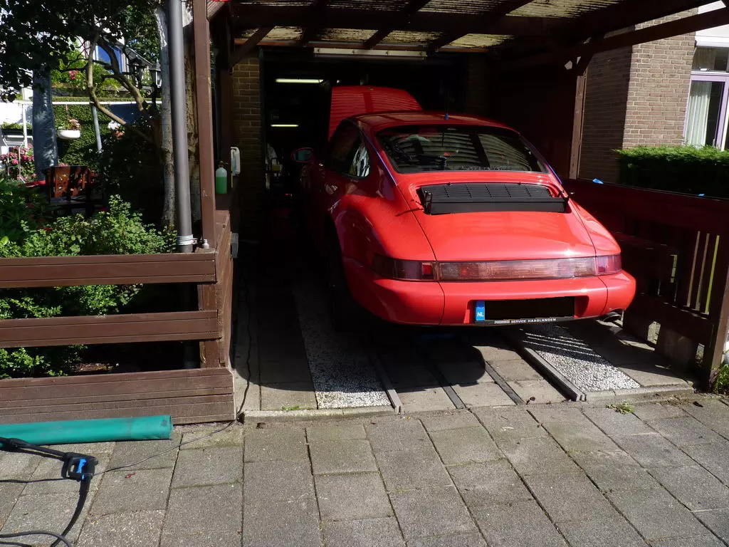

Daarna samen met mijn vader de auto op de poetsbrug gemanoeuvreerd, opdat ik comfortabel aan de zijkanten zou kunnen werken van deze redelijk lage auto.

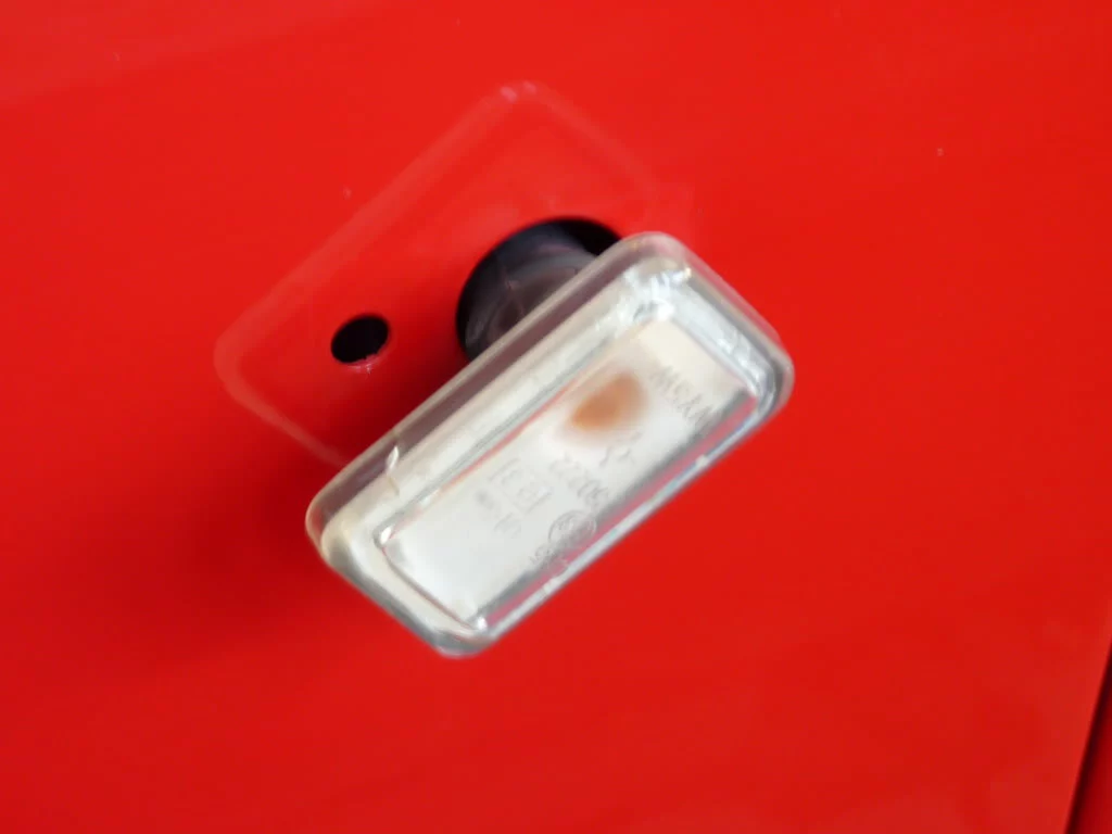

Voor het polijsten ook even die knipperlichten in het voorscherm losgenomen. Kom je er mooi achter en kun je het na afloop ook weer goed beschermen.

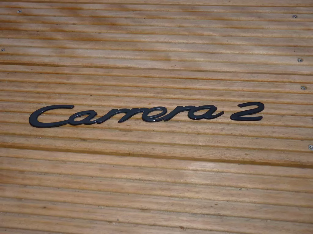

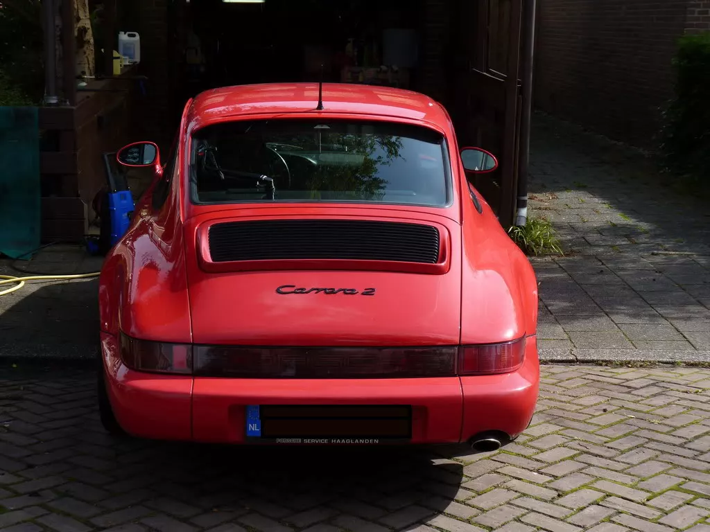

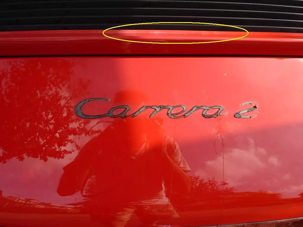

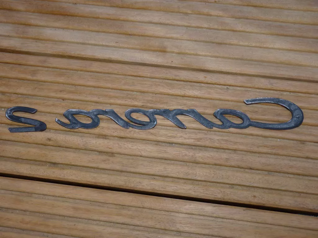

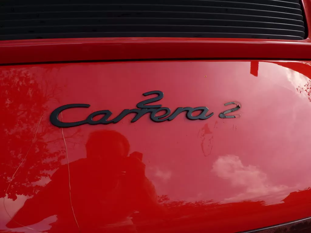

Met de eigenaar had ik afgesproken dat ik het Carrera 2 logo achter op de motorkap zou mogen verwijderen. Rondom dat logo was het ook een heerlijk swirlhalla en dus kon dat niet blijven zitten.
Met wat visdraad heb ik zaterdag het logo verwijderd en daarna de plakresten met voorzichtig peuteren
met de nagel kunnen verwijderen. Daarna het geheel lijmrestvrij gemaakt met wasbenzine. Dat deel ook
nog even met de Mothers klei gereinigd voor de zekerheid.

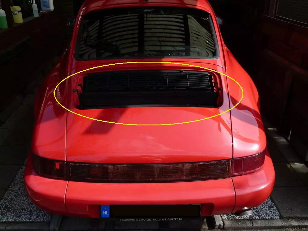

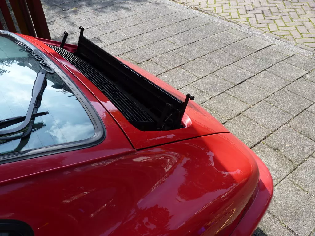

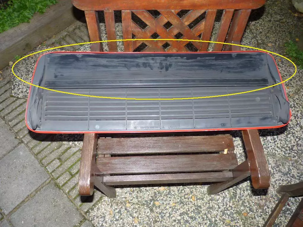

Vervolgens de bewegende spoiler gedemonteerd. Deze bewegende spoiler (het is een soort van cassette
die in elkaar geklikt zit) houdt ontzettend veel water vast en ook al had ik deze met perslucht reeds
maximaal droog geblazen, er bleef maar water uit komen. Daarnaast zat die spoiler mij in de weg tijdens
het polijsten van de motorkap en omdat ik op die motorkap toch wel serieuze correctie wilde gaan
uitvoeren, kon ik dat ding beter verwijderen. Ook de spoiler zelf had overigens de nodige correctie nodig,
en gedemonteerd zou ik die dan mooi op mijn schoot kunnen nemen om te polijsten.
Testspot.
Eerst begonnen met de noodzakelijke testspot.
DAP900 met Monello Finale en 6,5-inch Witte Lake Country CSS polijstpad. Vrijwel geen resultaat. Had ik wel een beetje verwacht, maar zekerheid voor alles.
Daarna maar meteen DAP900 met Monello Mezzo en 6,5-inch Oranje Lake Country CSS polijstpad. Dit werkte wel! Sommige delen moesten een tweede hit hebben, maar dit leverde een zeer mooi en bevredigend resultaat op. Swirls verdwenen als sneeuw voor de zon en serieuzere krassen moesten het in de regel ook afleggen na een tweede hit. Behalve die paar hele diepe die onder de laklaag zaten.

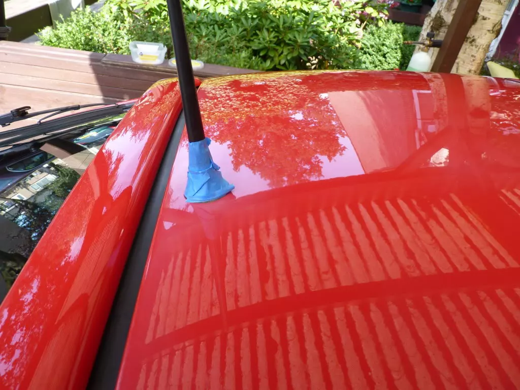

Door de soms lastige vormen en randjes heb ik toch nog flink wat tape moeten gebruiken. Ik heb hiervoor natuurlijk de blauwe Carclean 3M-tape gebruikt, maar had laatst bij een bouwmarkt eens blauwe tape gekocht van het merk Scotch (en dat is dus ook 3M) en ik moet zeggen dat ik daar zeer tevreden over ben. Het heeft er in totaal twee dagen opgezeten, maar geen plakresten bij het verwijderen en effe iets breder dan 19-mm. Kan het iedereen aanraden. Op zowel lak, kunststof als rubber werkt het prima.
Door die vele ronde vormen en het feit dat de vorige 'dienstverlener' op enkele plekken door de lak heen gegaan was, heb ik toch ook voor mijn DAP900 sommige randjes afgeplakt, om te voorkomen dat ik die te zeer zou raken.

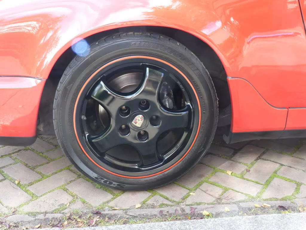

De wielen en banden.
Daarna lekker op een krukje gaan zitten en wiel voor wiel onder handen genomen.
Eerst de gepoedercoate velgen licht gepolijst met de hand met Poorboys World Professional Polish op een Monello White Polishing CCS Euro Foam Hand Applicator. Afgenomen met oude handdoek. Vervolgens de velgen in de Collinite 845 gezet. Terwijl dit aan het drogen was, de banden gedressed met Poorboys World Bold N Bright Tire Dressing. Hierna even een kleine pauze genomen, om vervolgens de wielen uit te wrijven met een Cobra Working Towel Groen. Toen nogmaals de velgen een lading Collinite 845 gegeven.

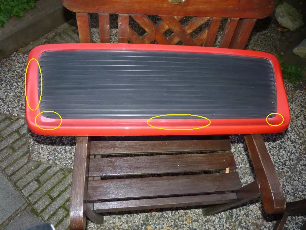

Die spoiler.
Helaas heb ik niet al te veel foto's van die spoiler, maar daar ben ik nog niet tevreden over. Dit is 'em:
Alvorens ik ben begonnen met polijsten, heb ik eerst de onderzijde helemaal gereinigd. Hier moest echt wasbenzine aan te pas komen. De motor spuugt natuurlijk tijdens het gebruik allerlei rotzooi naar buiten en dat 'botst' tegen de onderzijde van die spoiler. Dat wilde ik zo niet op mijn schoot hebben.
Daarna de spoiler op mijn schoot genomen en die lelijke witte vlekken te lijf gegaan met Monello Mezzo op 4-inch Oranje. Na twee hits was ik er vanaf, maar ik had het nog geen goed gevoel over.
Twee maal gevoed met Poorboys World Black Hole, gevolgd door twee laagjes Collinite 845.

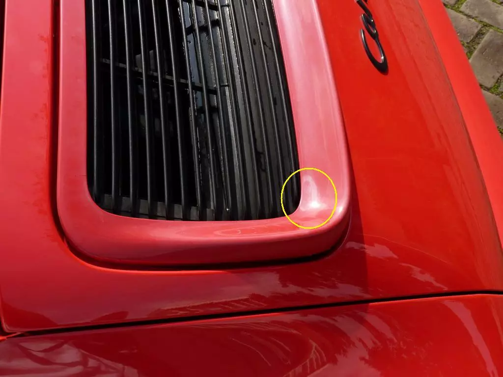

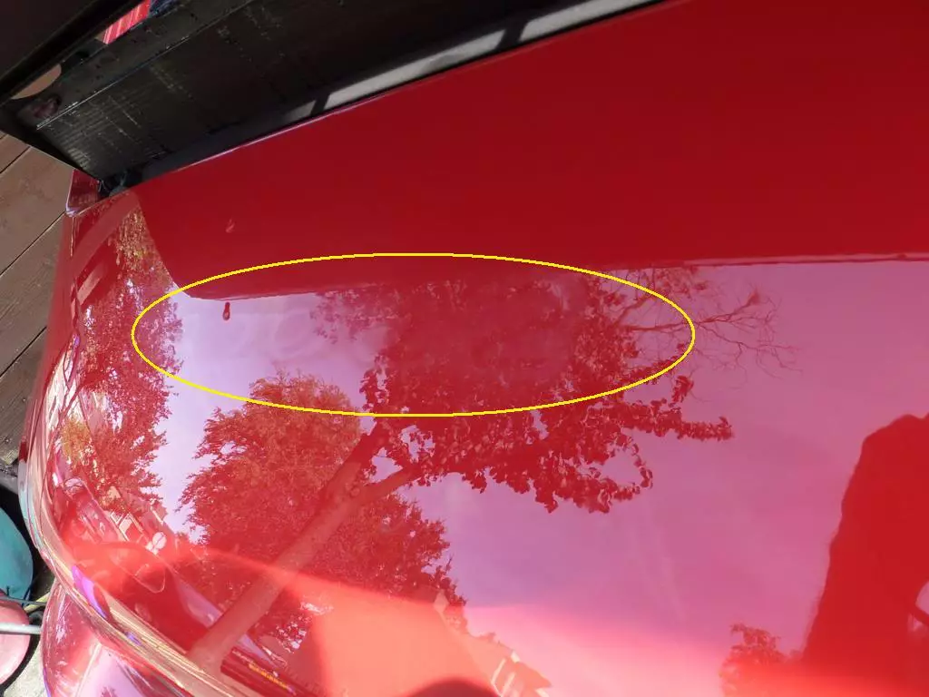

Twee dagen later ben ik de auto gaan bekijken en wat ik al vreesde (en had besproken met de eigenaar) werd bewaarheid. De serieuze witte vlekken in de hoeken van de spoiler zijn weer terug. Daar heeft natuurlijk zijn leven lang water in gestaan, dus was blijkbaar twee hits niet voldoende.
VRAAG: Heeft iemand hier een goede suggestie voor? Ik zou het graag beter afleveren.

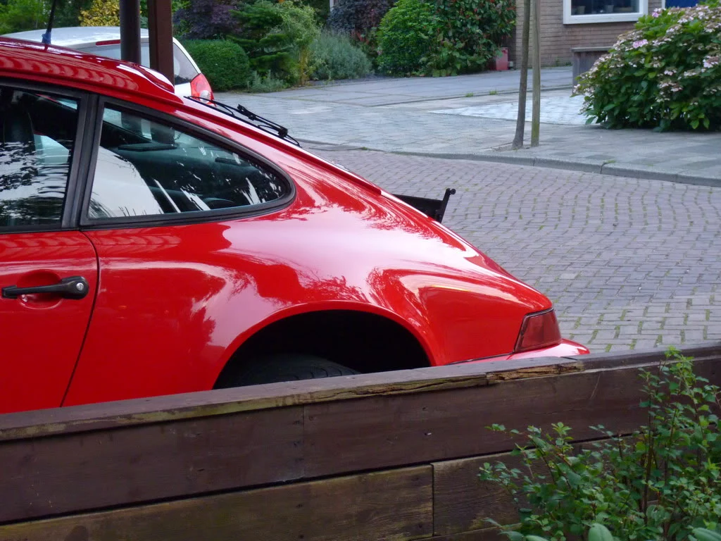

En dit is dan het resultaat geworden.

- Mijn eerste vraag betreft dus die spoiler met witte vlekken, hierboven.
- Mijn tweede vraag betreft het logo.
Zoals ik al eerder heb bericht, had ik met de eigenaar afgesproken dat het logo verwijderd mocht worden. Nu, na de detail zou de eigenaar dat logo er graag weer op hebben.
Zoals op de foto's te zien, zijn het min of meer holle letters met daarin een plakstrip van schuim. Deze kan ik heel eenvoudig verwijderen.
Hebben jullie tips m.b.t. wat ik zou kunnen kopen/gebruiken om dit logo weer te kunnen bevestigen?

Een poetsbrug op de oprit zie je niet vaak. Je maakt me ook benieuwd waar die dikke elektromotor van is :weetniet

En voor het logo kijken wat ie bij de dealer kost, misschien valt het mee ondanks dat er porsche op staat:o) :o)

Zelf heb ik voor mijn logo's dubbelzijdig tape gehaald bij de bouwmarkt. Deze tape is erg sterk en geschikt voor buiten gebruik, dit mag dus ook gewoon nat worden. Weet het merk enzo niet meer precies maar het heeft een donkergroene tape aan beide zijden, terwijl standaard dubbelzijdig tape vaak geel is.

Een poetsbrug op de oprit zie je niet vaak. Je maakt me ook benieuwd waar die dikke elektromotor van is :weetniet Hans
Wss van die poetsbrug
Carrera logo bestelnr. 91155903700(70C) +/- € 28,-
2 logo bestelnr. 96455924101(70C) +/- € 10,-

voor het embleem idd dubbelzijdige tape gebruiken. volgens mij is die er ook van 3M
ik heb op mijn cruiser diverse chroomwerk vastgeplakt en daat gaat uitermate goed!!

De eigenaar heeft me gevraagd of ik het logo weer terug kan plaatsen en dat wil ik op zijn minst proberen, ondanks de relatief lage prijs van een nieuwe (waarvoor dank). Zelfs met bestelnummers compleet. Hoezo detail...

Die dikke elektromotor, waarvan je een stukje op de foto ziet, hoort (inderdaad D20VT) bij de brug. Over de grond zie je op die foto een kabel/zwarte slang lopen/liggen. Daarmee wordt die lift hydraulisch bediend. Het is de foto met de geopende kofferruimte waarin allerlei artikelen van de eigenaar liggen. De kap geopend, om plezieriger die rondingen aan de voorzijde te kunnen corrigeren, zonder de kap te raken. Er is later nog wel een laken in de kofferruimte gelegd, om te voorkomen dat ik die handel zou bevlekken.

Op die vervelende witte vlekken in de spoiler moet ik mij nog verder verdiepen. Ik denk dat ik dat nog intensiever moet polijsten. Die vlekken kwamen namelijk op meerdere plekken van die spoiler voor, maar daar zijn ze tot op heden niet terug gekomen. In de hoekjes blijft water het langst staan. Dat trekt blijkbaar het krijt uit de rode lak naar boven. Mocht het me goed en afdoende lukken, dan zal ik het zeker delen met jullie.

Voor het logo zou ik eens gaan kijken in een hobbywinkel waar ze 3D-kerstkaarten-materiaal verkopen.
Deze dubbelzijdige tape is zeer smal en in verschillende diktes verkrijgbaar.
