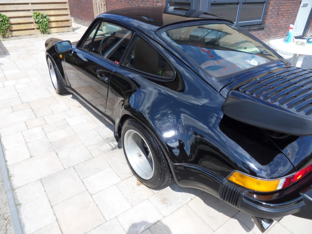

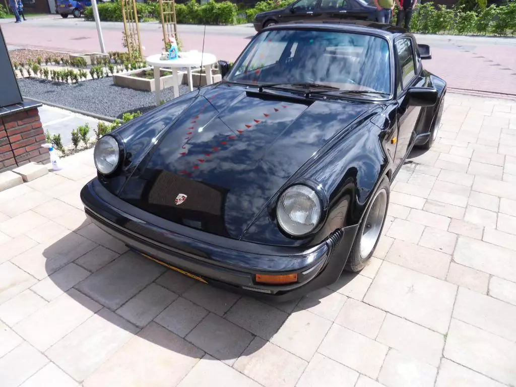

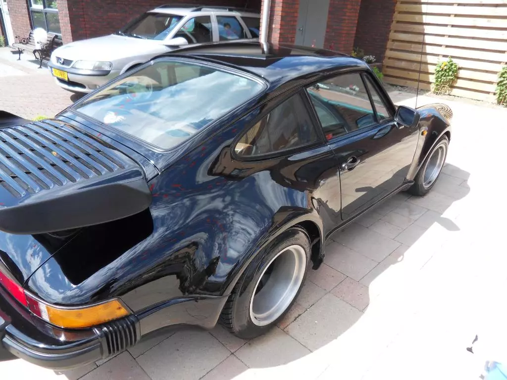

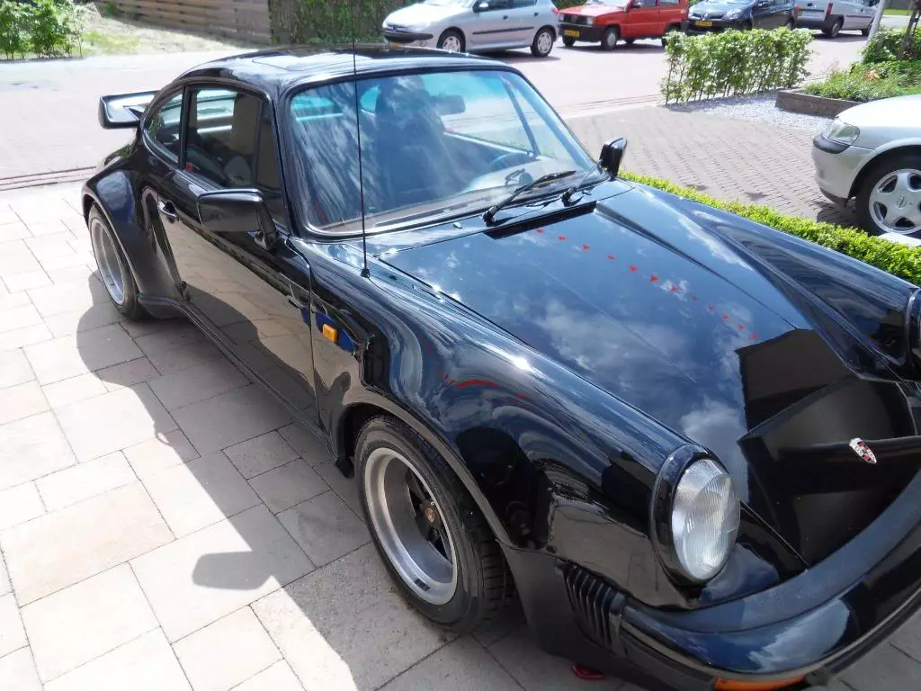

Laatst bezig geweest met een zwarte porsche 911 uit 1987.
Plan van aanpak.
-foamen met de Super Spray - Hose end sprayer (zeer goedkoop alternatief voor een foamspuitlans behaalt alleen niet de resultaten van een echte foamspuitlans.)
-Wassen met nxt en 2 emmer methode.
-Drogen met de watermagnet.
-Vervolgens kleien.
-Trim afplakken met 3m masking tape
-M83 met de Parkside aanbrengen. (heb gelukkig inmiddels een dap500 wat een hele verademing is).
-M82
-Poorboys black hole
-M21
-Pete's 53
De 911 zat vol met swirls en kreeg ze er nagenoeg allemaal uit.
Het resultaat mocht er wezen na 9 uur hard zwoegen met de parkside.
De parkside is nu met pensioen gegaan en mag zijn oude dag nu gaan slijten met schuren waarvoor hij geschikt is .
