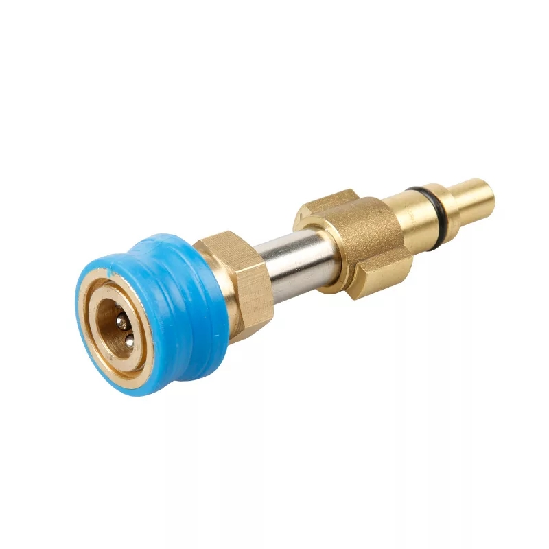

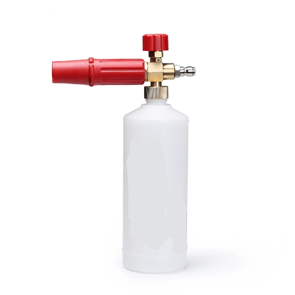

Voor m'n Nilfisk hoge druk reiniger heb ik een adapter besteld zodat ik de foamlance en de nozzles kan gebruiken.
Deze komt in de lance van de HD.
Op de foamlance monteer ik een quick release connector
En ik kan de nozzles met verschillende spraykoppen gebruiken.
Met deze configuratie hoef ik geen apart pistool te nemen met allerlei verloopstukken van de slang naar pistool.
Bekijk bijlage 122534
Bekijk bijlage 122535

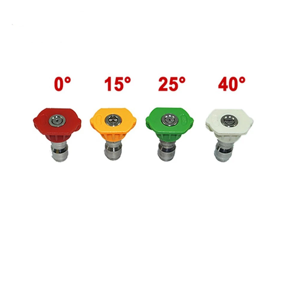

Bekijk bijlage 122536
Ik zag deze ook ergens voorbij komen, werken de verschillend hd kopjes goed?
Ik vind het een verademing. Gebruik ze echter niet op een short trigger gun, maar aan een RVS gebogen verlengstuk. Zo kan ik heel makkelijk de wielkasten door de velgen heen reinigen en dorpels etc.
