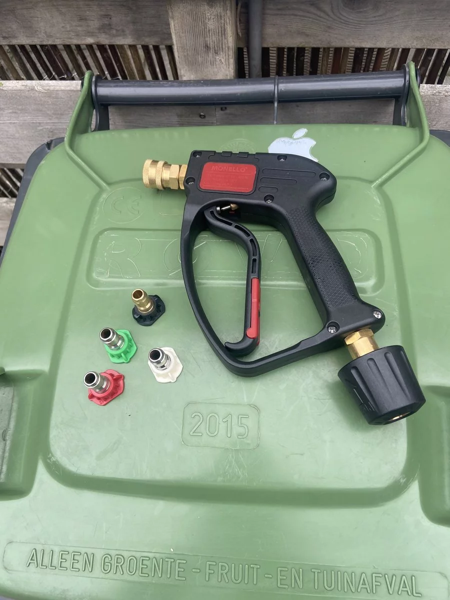

Hier ook binnen gekregen vandaag!
Voelt inderdaad degelijk aan. En ligt fijn in de hand. Bij de eerst volgende wasbeurt maar eens proberen!

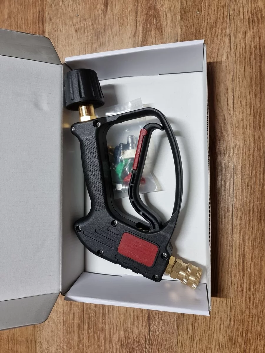

Heb de mijne ook binnen gekregen vandaag en kan ook zeggen voelt kwalitatief goed.
Nu mijn slang nog los zien te krijgen van de K4 :confused:

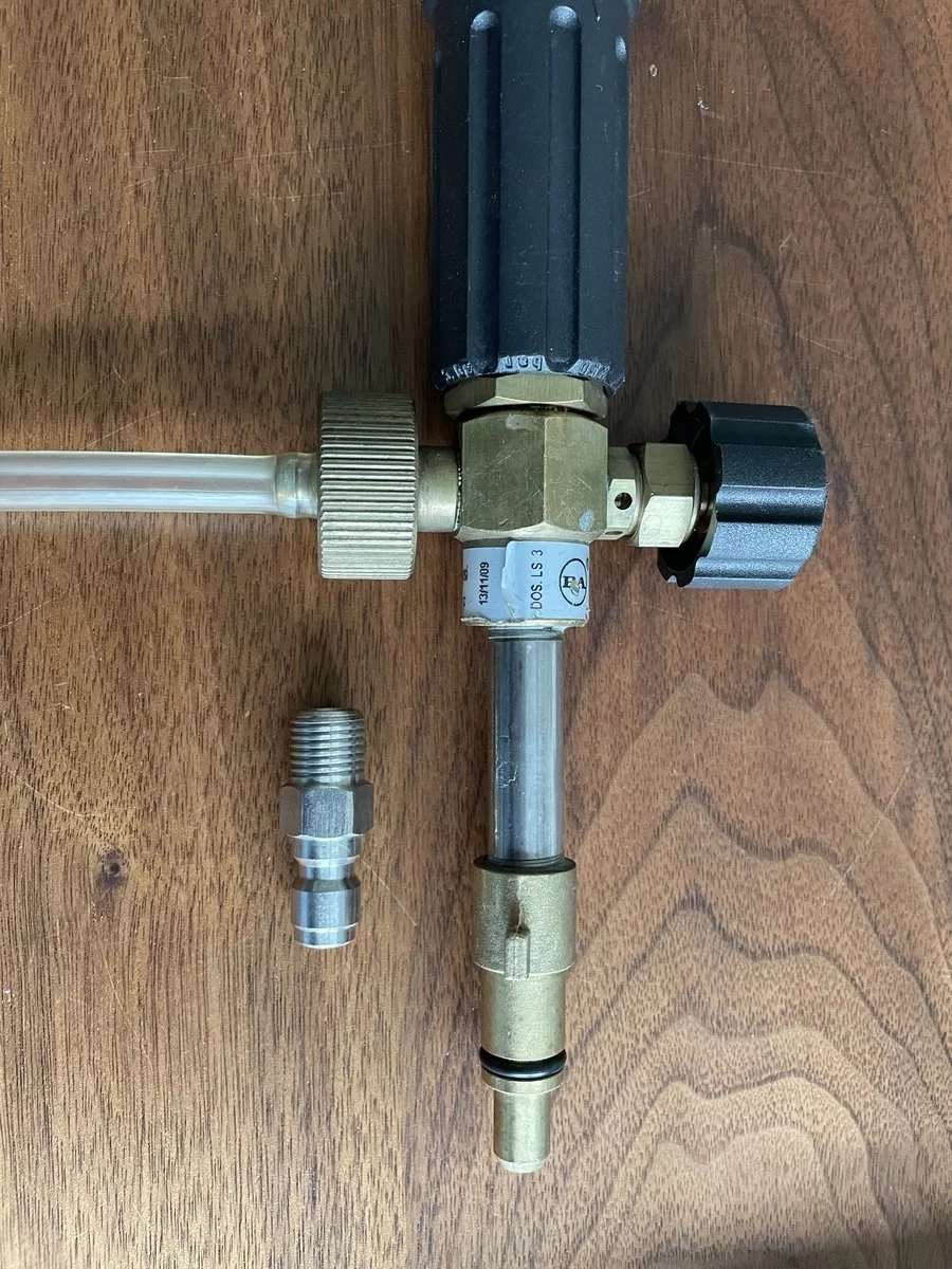

Ik zocht even naar deze post i.v.m. foamlance, denk dat deze in dit draadje wel op z'n plaats is:
Originele bericht
En de link:
https://www.carclean.com/nl/lancia-2-0-connector-aansluiting.html

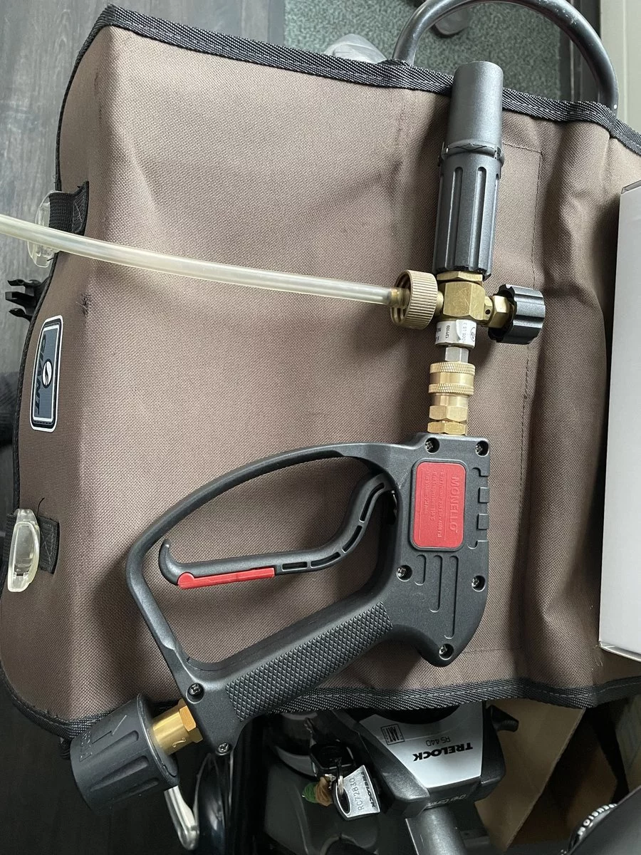

Het is mij gelukt om het quickrelease stukje in de Lancia 2.0 aansluiting te monteren. Gelukkig hadden we van die witte teflontape in huis, schroefdraad omwikkeld, er ingedraaid en met steutel 14 vast gezet.
Nu kan ik kiezen of ik de foamlance gebruik met de short trigger gun of met mijn Kärcher aansluiting.
