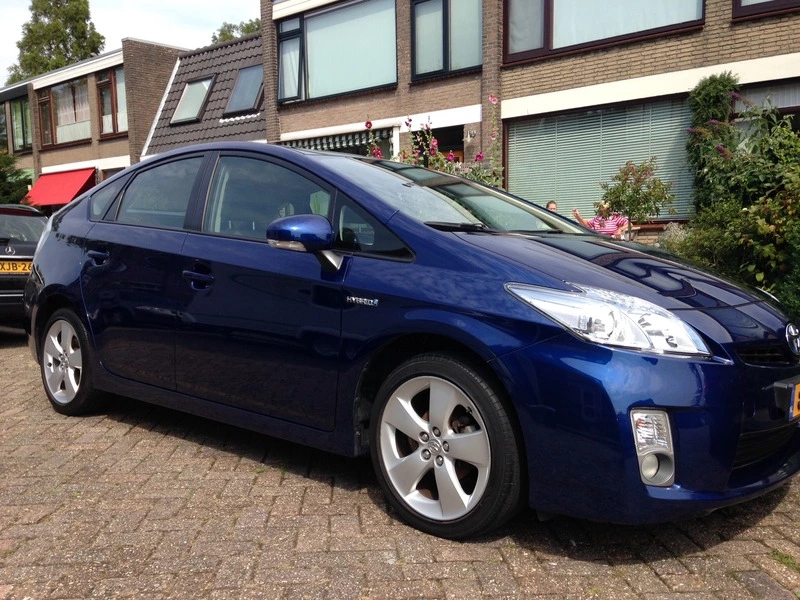

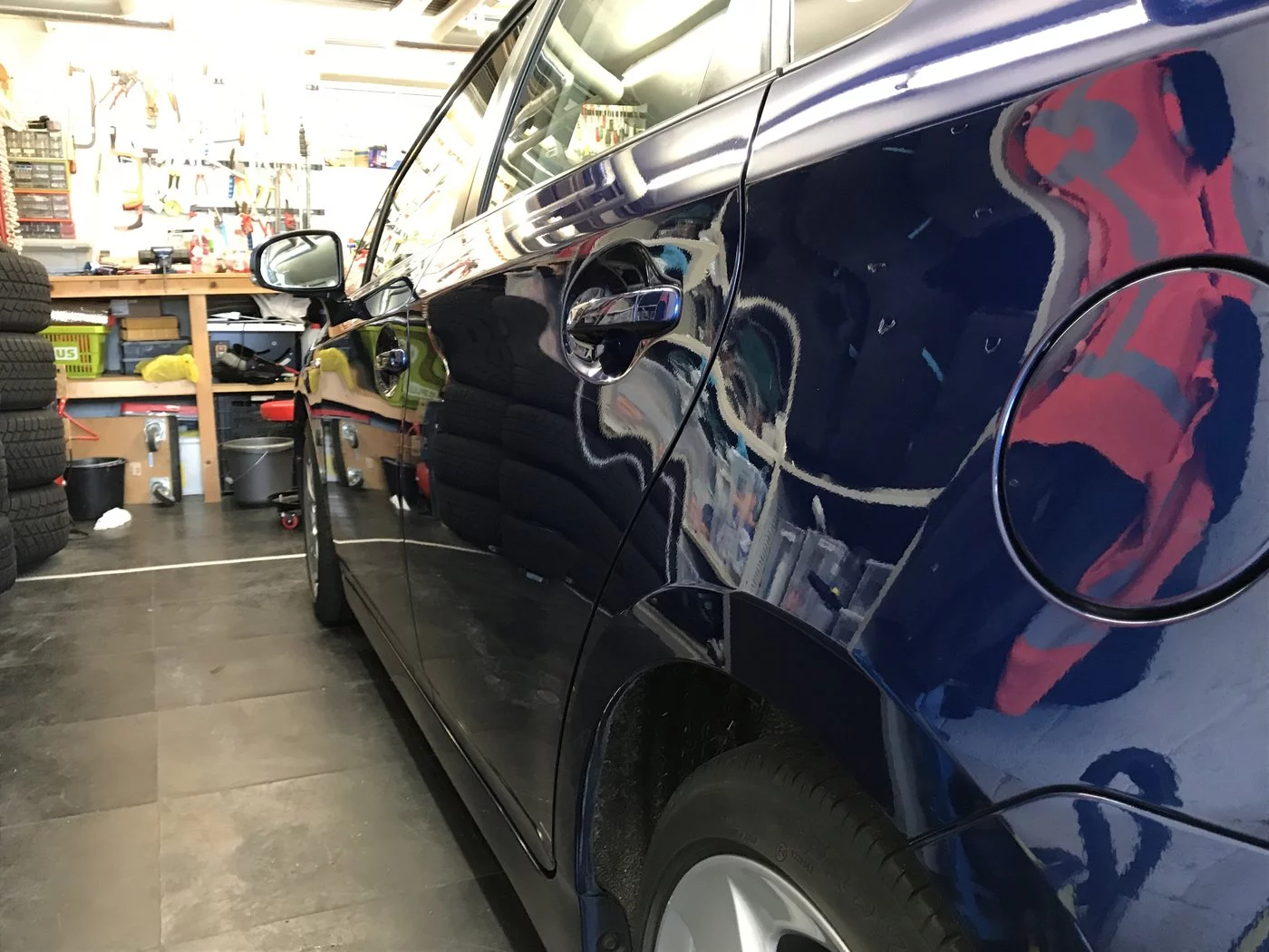

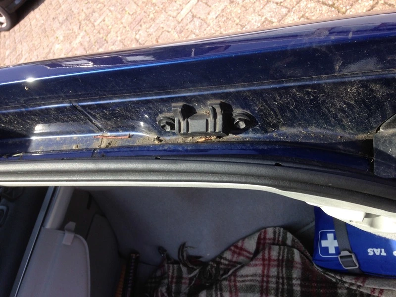

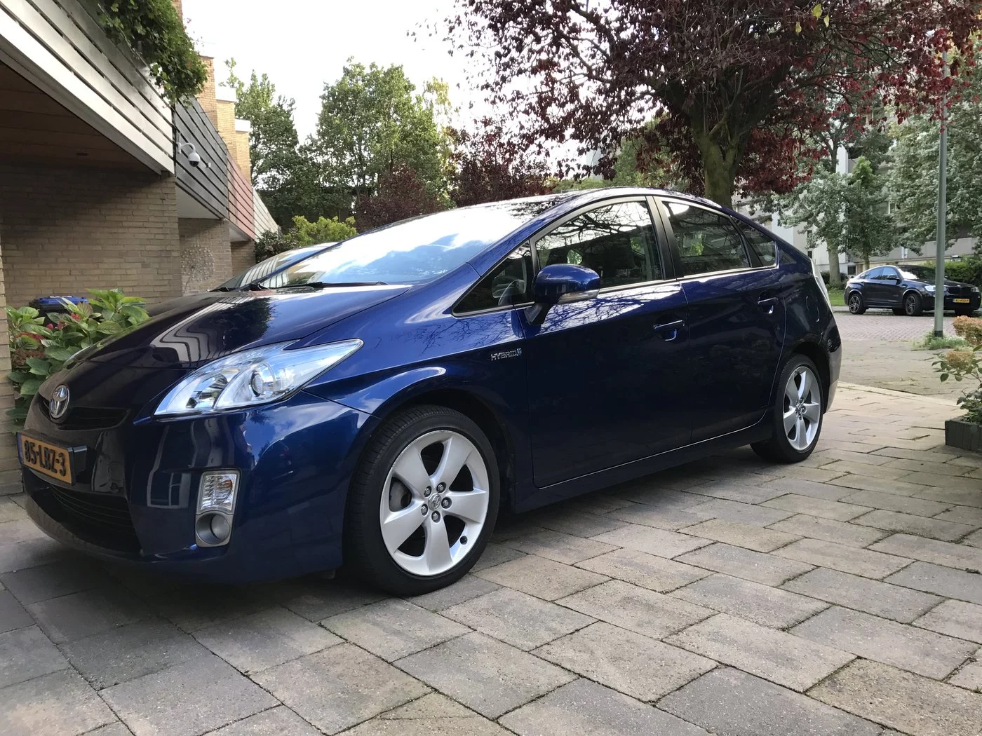

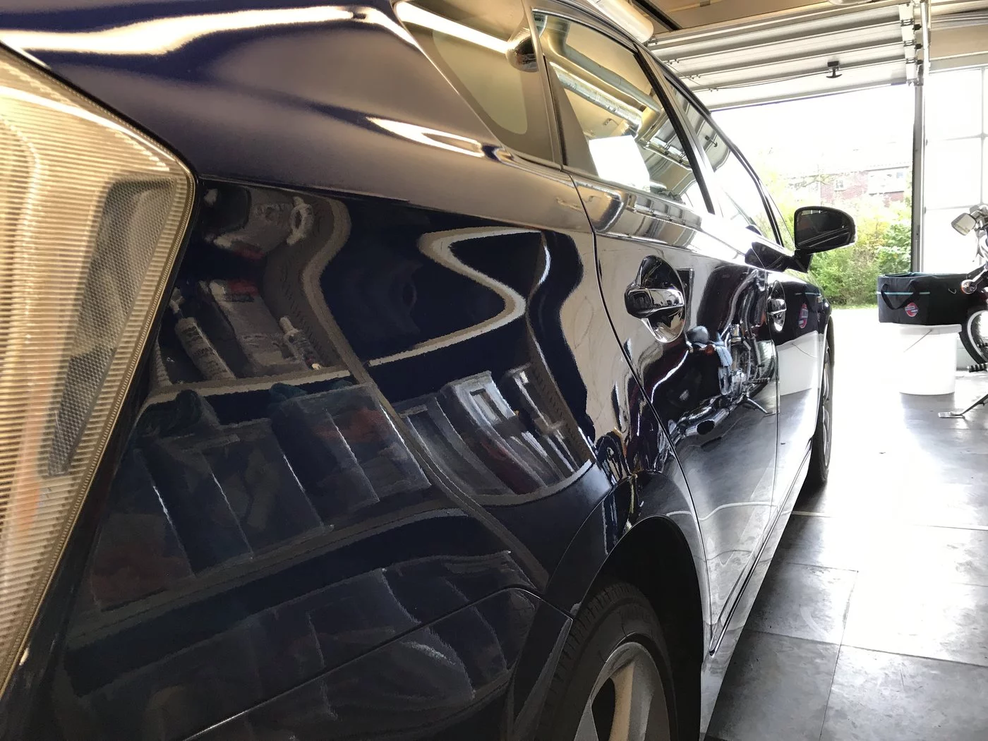

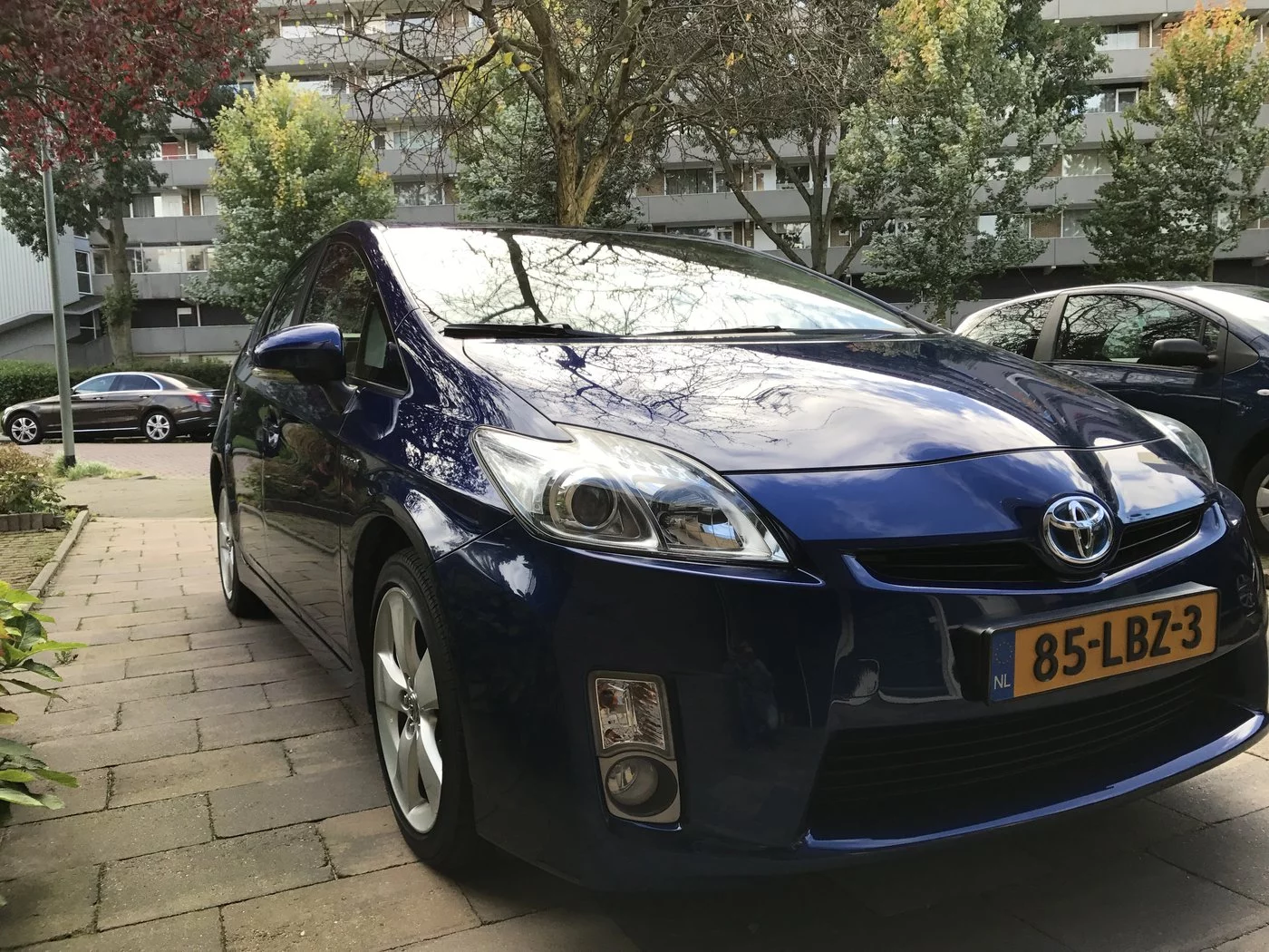

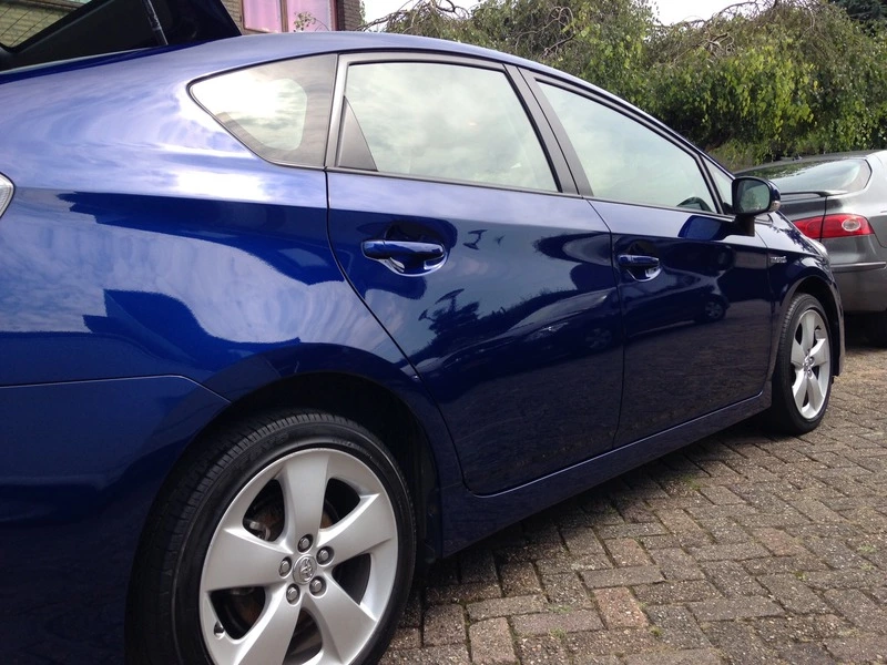

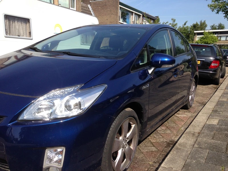

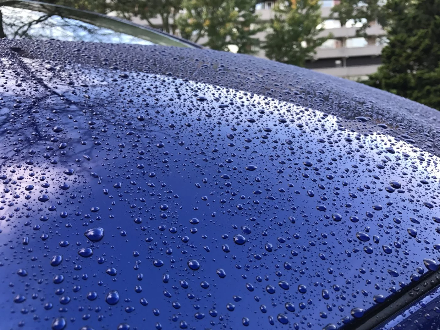

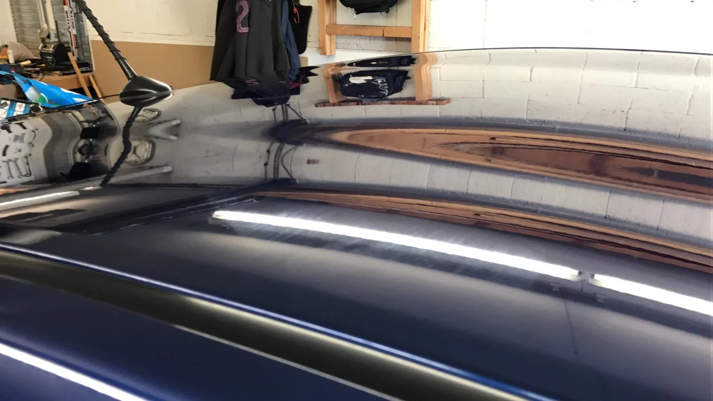

Afgelopen week was er een Prius aan de beurt ,deze auto heb ik al een keer of 3 gedaan en heeft de pech dat ie vaak onder een boom staat. Wat een zooi komt er van zo'n boom af en een soort plakkerige (hars/boomsap) laag lag er op de lak. Deze smerige laag gaat er met wassen wel makkelijk af, ik moet er bij zeggen dat de auto wegens omstandigheden amper wordt gewassen . Toch kwam er amper wat af met kleien! Echt wonderbaarlijk dan zie je toch dat Ddj Blue velvet pro (van de vorige keer) de lak goed heeft beschermd.
De voorbereidende stappen namen echt veel werk in beslag:
-APC bij naden, banden ,achterklep (zie eerdere foto).
-Iron x all over the place gespoten.
-Afgespoten
-PB Bug Squash ruim ingespoten
-Grondig gewassen en afgespoten
-kleien met Smartwax klei (mild)
-Ruiten tussendoor ergens gedaan
-Binnenkant auto gestofzuigd en dashboard met APC en PB NL Look ook nog ergens tussendoor gedaan.
-Tussendoor ergens de banden met APC/PB Bold&Bright gedaan.
-Rupes Groen op de Mini enkele defecten aangepakt
-Rupes Geel op de Mini de bumpers/kleine delen gedaan.
-Rupes geel op de Bf21 de gehele auto gedaan en dat was genoeg om 80% correctie verbetering te verkrijgen.
-Gyeon Prep alle gelakte delen afgenomen
-Wax = Raceglaze​
Eindresultaat:
Echt een fijne lak om te corrigeren en er is ook vrij makkelijk veel glans te creeëren. Met name het voorbereidende werk/wassen was heel veel werk maar goed het kleien viel mee ,Rupes groen her en der wat defecten aangepakt en de hele auto met Rupes geel was genoeg voor 80% verbetering en dat vond ik genoeg.
