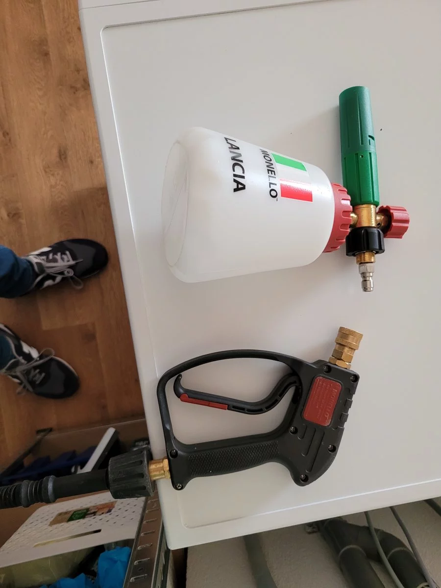

Hallo,
Beschik over een Monello Foamlans , Monello short trigger gun en een quick release connector type 3.
Op foamlans zit een Kärcher K connectiestuk.
Weet nu niet hoe ik de short trigger gun kan connecteren aan mijn Foamlans.
Moet ik het Kärcher connectiestuk verwijderen? Zit wel heel vast dus is dit wel verwijderbaar?

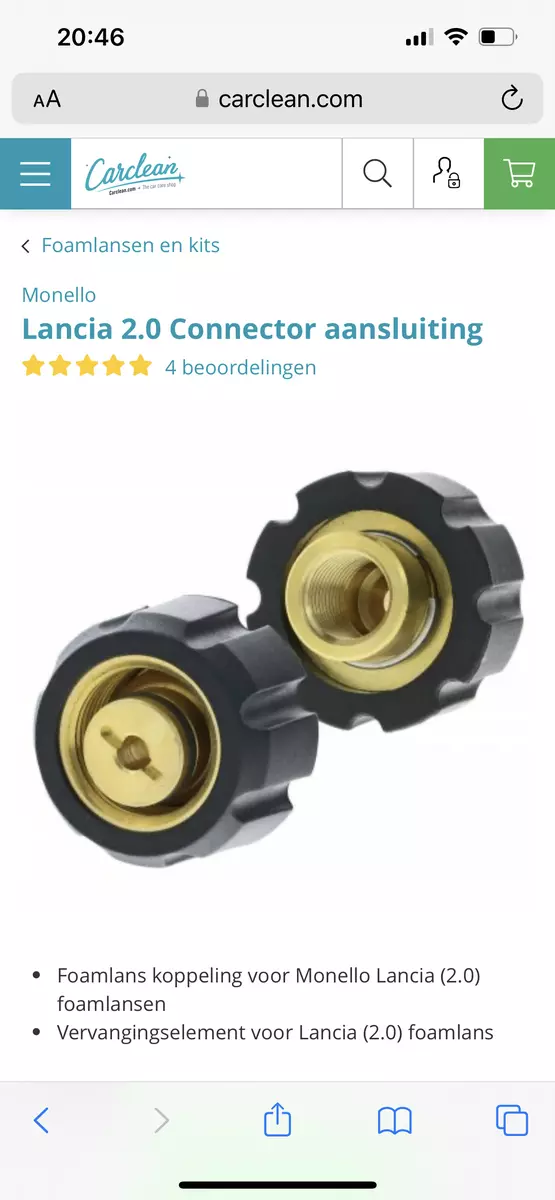

Ik vermoed dat ik een extra Lancia 2.0 connector dien te bestellen en die quick connector mag retouren?
Bedankt voor de hulp!

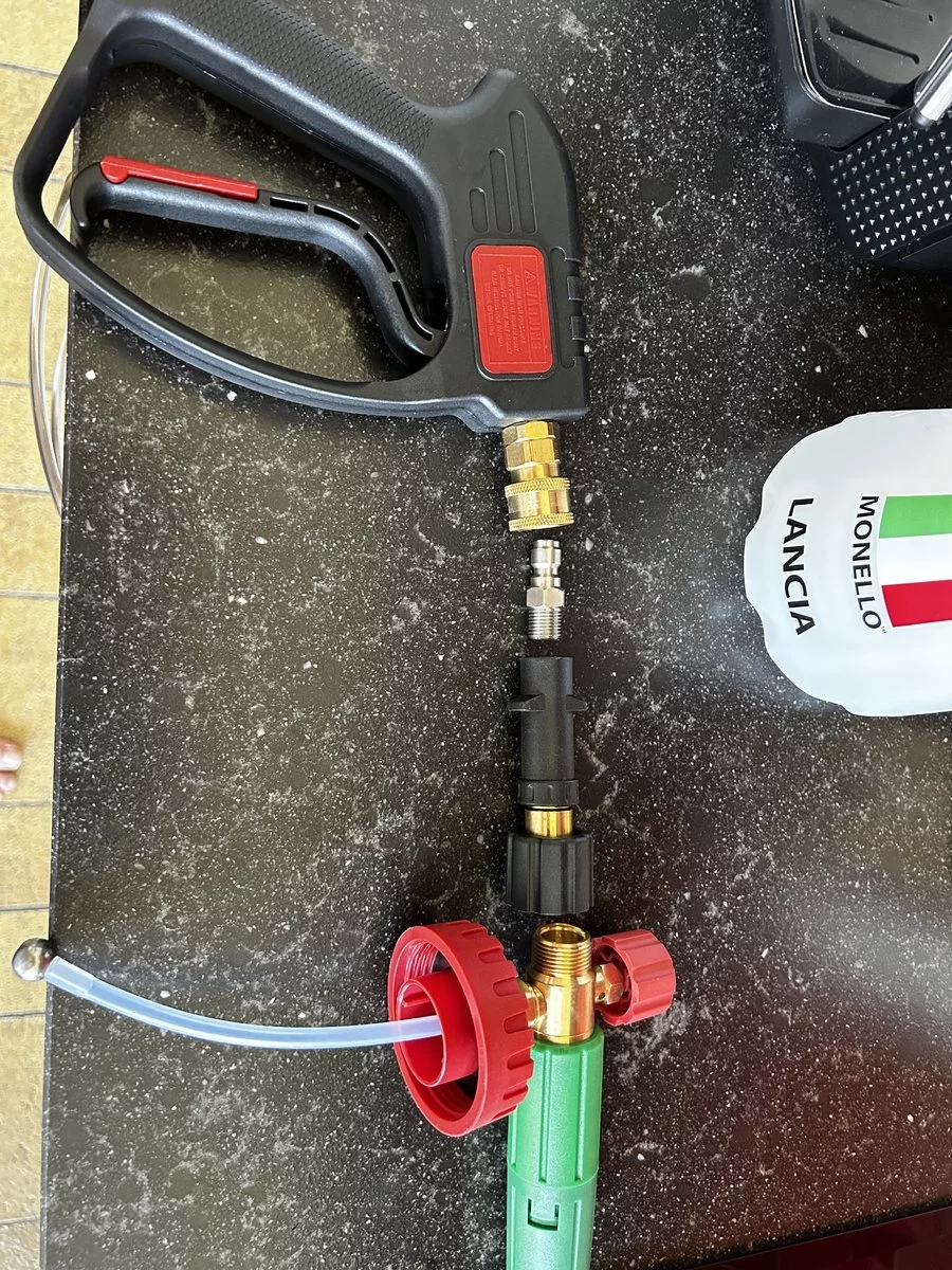

Even bij mijn karcher k4 gekeken. Karcher aansluiting heb je niet nodig. Denk dat je op foamlans quickrelease connector nodig hebt, anders even bellen met carclean welke dat is. Staat ook op website.
Karcher aansluiting van foamlans is als je foamlans op kacherpistool aansluit. Daar is nu pistola corta met quickrelease aansluiting voor in de plaats gekomen.
    61,7 KB · Weergaven: 195
Even nagekeken hoe ik destijds besteld heb. Je hebt 2 aansluitingen:
  • Aansluiting karcher karcher hd slang op pistola corta: karcher connector. Kon je bij bestellen foamlans aangeven
  • Aansluiting van foamlans op pistola corta: quickrelease aansluiting 3 (staat in omschrijving van tekst van foamlans vermeld, zoals quantoxx bedoelde)
Hopelijk duidelijk anders gewoon even bellen met carclean ;)

Bedankt voor de reacties.
Een Karcher HD aansluiting zou idd moeten lukken.
Maar ik beschik al over een Kärcher K (K2) aansluitingstuk die jammer genoeg niet verwijderbaar is van de Lancia connector.
Een Kärcher HD aansluitingstuk kost een eurotje meer dan een nieuw Lancia connectiestuk dus die maar gekozen.
Stond trouwens mooi bij de reviews uitgelegd..dom van me

De Lancia 2.0 connector met Karcher aansluiting van de Foamgun verwijderen.
Een losse Lancia connector bestellen.
De quick connector monteren op de Lancia connector ( Loctite gebruiken voor een goede afdichting ).
Lancia connector incl. quick connector monteren op de foamgun.
Foamgun kan nu in de short gun worden geklikt.
