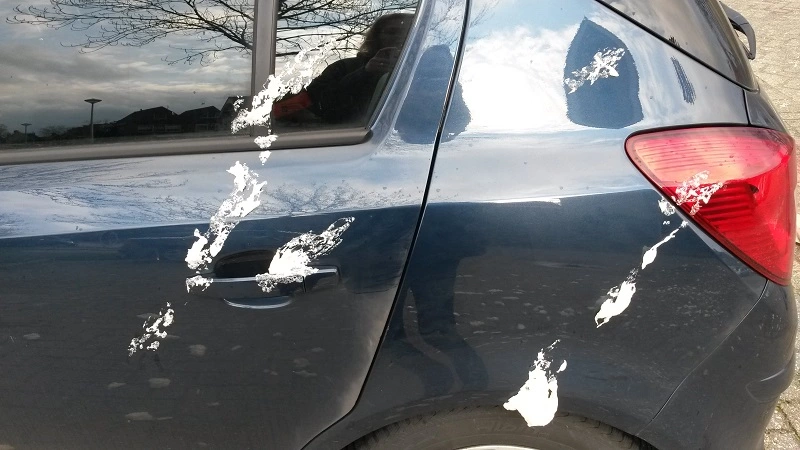

Iemand een idee hoe ik purschuim het beste van mijn (niet al te schone) lak afkrijg?

Sorry, ik krijg de link niet juist. Er is al een een topic over geweest zie ik net. Succes! https://forum.Carclean.com/threads/pur-of-pur-achtige-resten-verwijderen.10544/
Oef dat is ellendig! :( Proberen zo voorzichtig mogelijk de grootste delen los te halen en dan met een lijm en teerverwijderaar?
Je hebt speciale bussen met pur(pistool) reiniger. Ik weet zo niet wat voor vluchtige stoffen hierin zitten maar dat staat vast wel op de bus. Eventuele aanwezige waslagen zullen wel weg zijn na het gebruik hiervan.
Wassen, en daarna vanaf het lichtste middel (kleien ed) gaan proberen de pur te verwijderen
Aceton houdende producten niet op je trims gebruiken!!!
Inderdaad zoals H@RM zegt, wassen en vervolgens starten met kleien. Ik denk dat Monello Raffini Veloce ook zal werken om delen te verwijderen trouwens.
gewoon pur reiniger pakken-pur schuim bestanddelen reinig ik wel eens voor mn beroep 2500bar plus;)
PUR is mega listig spul-kleien zal in mijn ogen zeer weinig uithalen:-/
