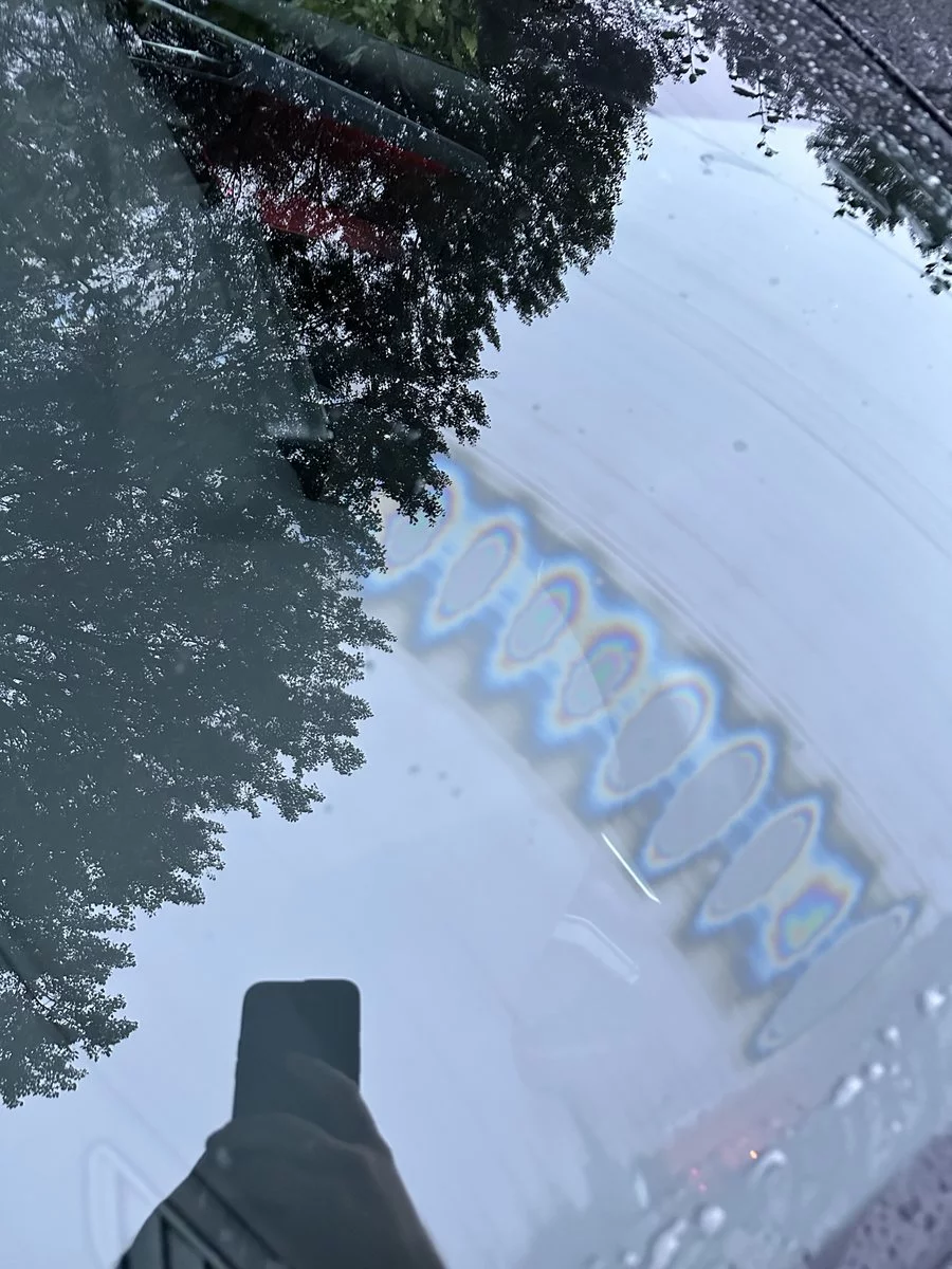

Hi Allemaal,
Ik heb een vraag waarbij ik hoop dat jullie mij kunnen helpen.
Ik heb een auto van 6 maanden oud. (Nieuw gekocht bij de dealer.) sinds een paar weken zag ik soms een gekke waas op mijn raam als het regent en ik mijn ruitenwissers gebruik.
Nu stap ik vanmorgen uit mijn auto en zie ik aan de buitenkant ook een soort regenboog achtige waas op mijn raam.
Heeft iemand enig idee wat dit zijn kan? Ik ga vanmiddag even contact opnemen met de dealer maar hoop toch iemand hier te vinden die me kan vertellen wat dit is.
Hierbij nog een foto. Hopelijk kan iemand me uitleggen wat er aan de hand is.

Meestal komt dit door vettigheid dat op ruiten zit. Vaak zit zo iets in goedkopere ruitenwisvloeistof of soms in deicer (spul om ruiten ijsvrij te maken).
Ruit en ruitenwisbladen goed reinigen (of als niet helpt ruit polijsten) helpt vaakt wel. En andere ruitenwisvloeistof gebruiken als weer terugkomt. Maar zou beginnen met ruiten en ruitenwissers goed te reinigen. Succes!
Zo'n kleurverdeling geeft meestal aan dat er een olie-achtige vervuiling is.
Dat kan residue op de ruit zelf zijn, vanuit de fabricage.
Het kan ook aan de ruitenwissers of de ruitenwisservloeistof liggen.
Begin met het eerste; Autoglym glas polish
Mooiste is op een handpad maar op een dot keukenpapier gaat het ook.
Na afloop ook de wissers goed afnemen en alles naspoelen met water
Als het terugkomt eerst de vloeistof vervangen
Redhouse en Redcat hadden gelijk. Het lag aan me ruitenwisservloeistof. Echter heb ik nu na het opnieuw bijvullen van mijn vloeistof (ik had in de tussentijd die van de dealer) de vlekken weer terug. Welke ruitenwisservloeistof raden jullie aan die dit niet heeft?
