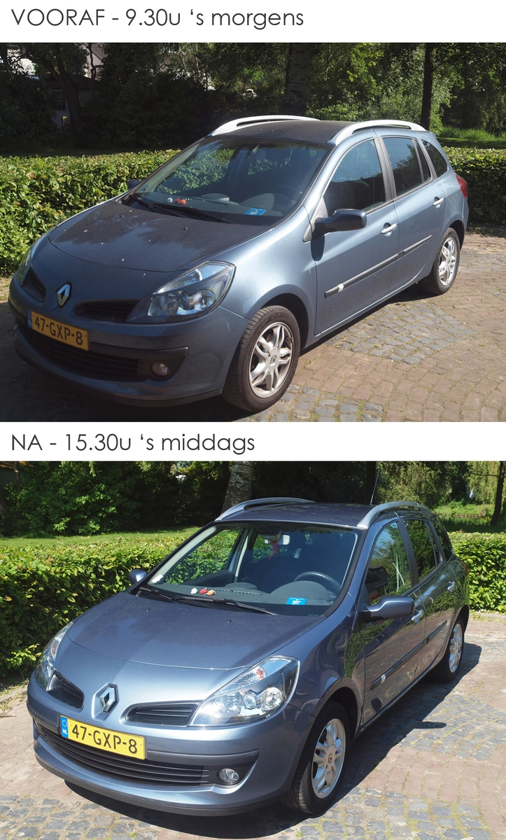

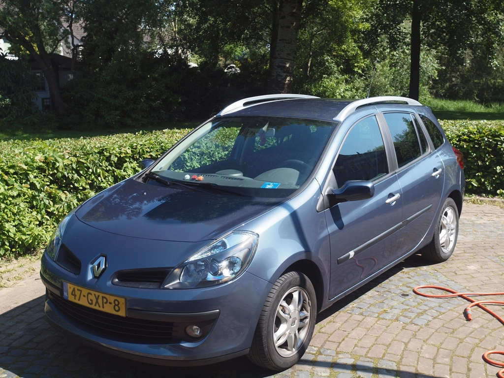

Zo stond de auto er om 9.30u 's morgens bij:

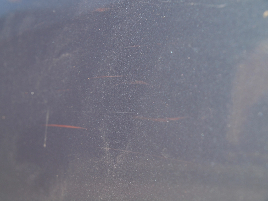

Op het rechterachterportier zaten wat "krasjes" die m'n ouders niet wegkregen…na een kleine inspectie bleek dat het een soort rode lak was dus waarschijnlijk is er eens een voertuig langs geschampt:

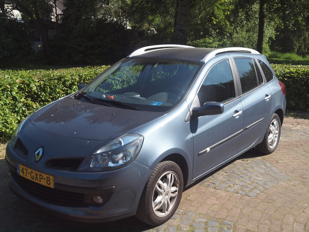

Dit soort plekken doet de wasstraat ook niets mee:

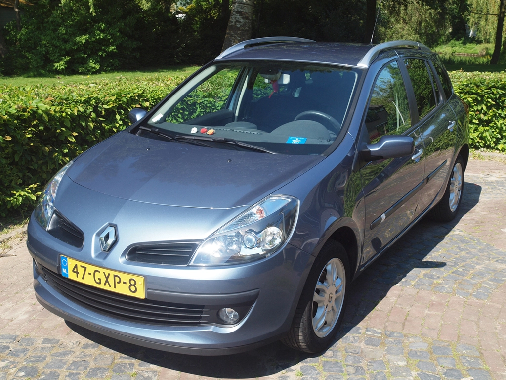

Na wassen en kleien:

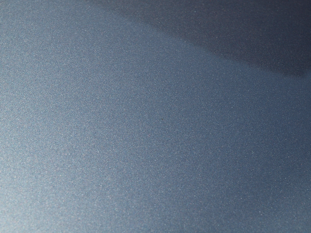

De motorkap na kleien:
Qua polijstwerk kwam ik uit op Mezzo op een Oranje Kompressor pad, dat gaf op de motorkap de volgende correctie:

De auto bezoekt af en toe de krasstraat en wordt verder niet heel erg vaak gepoetst (volgens mij nog nooit). Ik had geen ervaring met de lak van deze Renault, er zaten hier en daar wat oppervlakkige krasjes die pa & ma graag zouden zien verdwijnen, met de kunststof delen ben ik erg voorzichtig te werk gegaan. Hierbij een kort foto-verslagje.

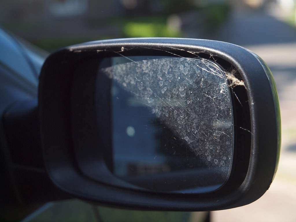

De spiegels vormden leuke verblijfplaatsen voor spinnen:
