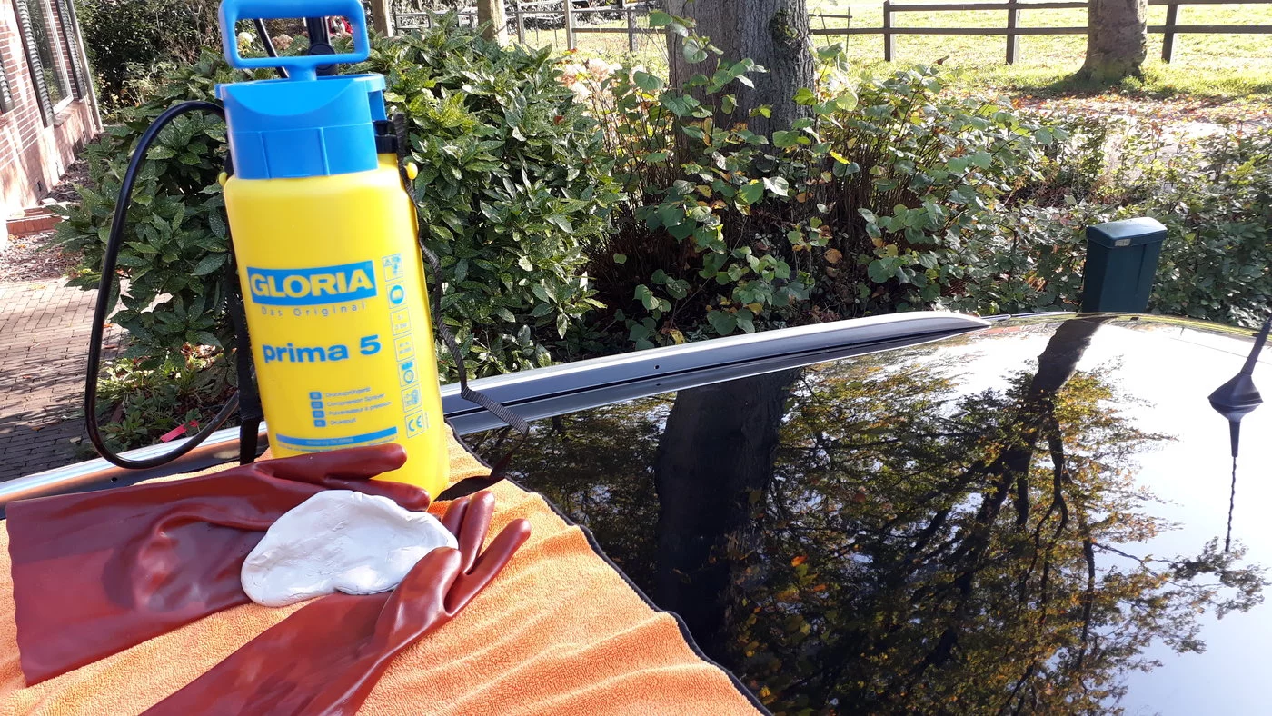

-Na-foto van mijn klei-set: Na jarenlang al dat geknijp in handsproeiers en retourtjes naar de kraan voor pompsproeiers (waarvan de kan te snel leeg raakt), is dit mijn eerste keer met een Gloria 5 Liter sproeier. Werkt stukken efficiënter!

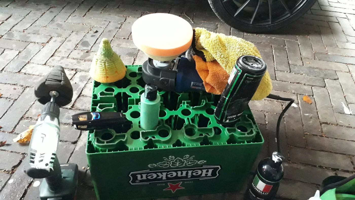

-Ontstaat tijdens deze klus: het bierkrat als optimale flacon-houder, zodat de flacon ondersteboven kan blijven staan.
![20191004_124026.jpg 20191004_124026.jpg](https://forumcdn.carclean.com/data/attachments/121/121445-e626174bfd25ed32926c47a5a761127b.jpg)

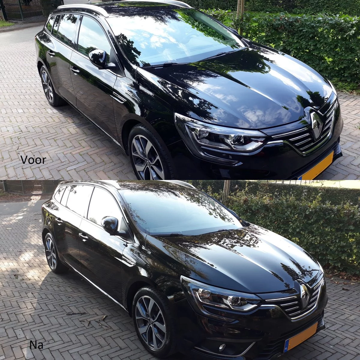

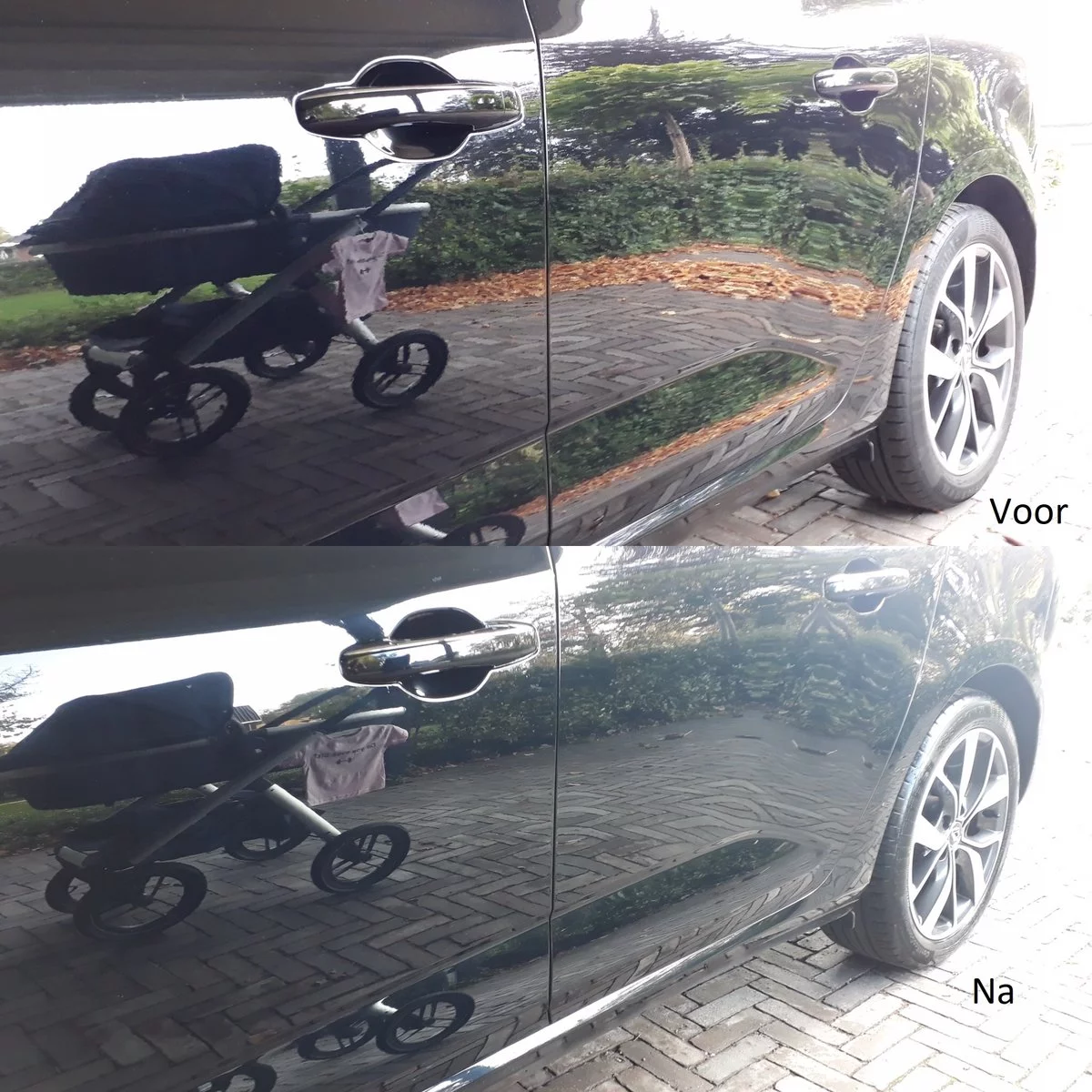

![Voor-Na1.jpg Voor-Na1.jpg](https://forumcdn.carclean.com/data/attachments/121/121449-1ef6b147ec97f776e1000f2ec1265acb.jpg)

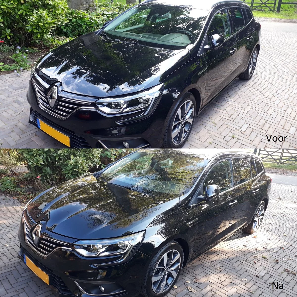

![Voor-Na2.jpg Voor-Na2.jpg](https://forumcdn.carclean.com/data/attachments/121/121451-e8f2d8c96a58705afe6a5a30b41bd4dd.jpg)
![Voor-NaKinderwagen.jpg Voor-NaKinderwagen.jpg](https://forumcdn.carclean.com/data/attachments/121/121452-1931cf2b322c8f03453195481df896db.jpg)
Komt niet echt over hé? De voor-foto's heb ik genomen op het eerste moment dat deze auto vanaf de dealer onze oprit op reed. Een voor-foto op een zonnige vrijdag in juni versus een na-foto op een zonnige woensdag in oktober is toch niet helemaal hetzelfde ben ik achter gekomen... De intensiteit van het zonlicht is een uitdaging.

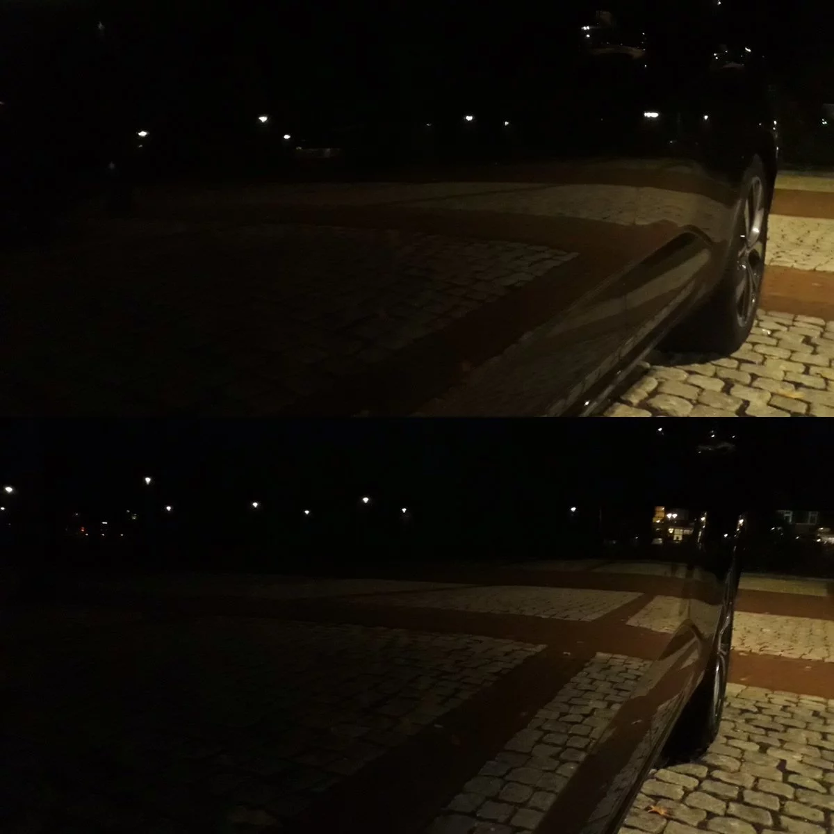

Dan maar zo...:

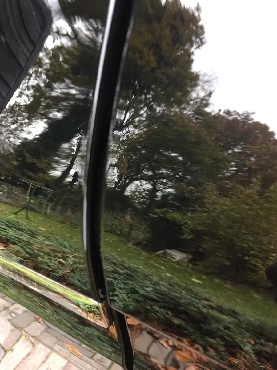

![DonkerVoor-Na.jpg DonkerVoor-Na.jpg](https://forumcdn.carclean.com/data/attachments/121/121455-dd7bcccdc0e06d75ec1e1af03b2418be.jpg)

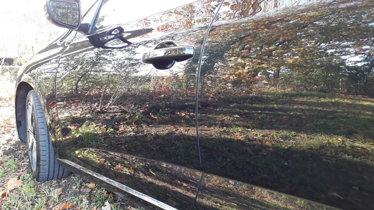

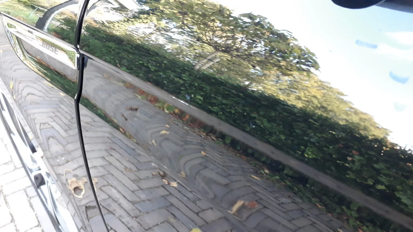

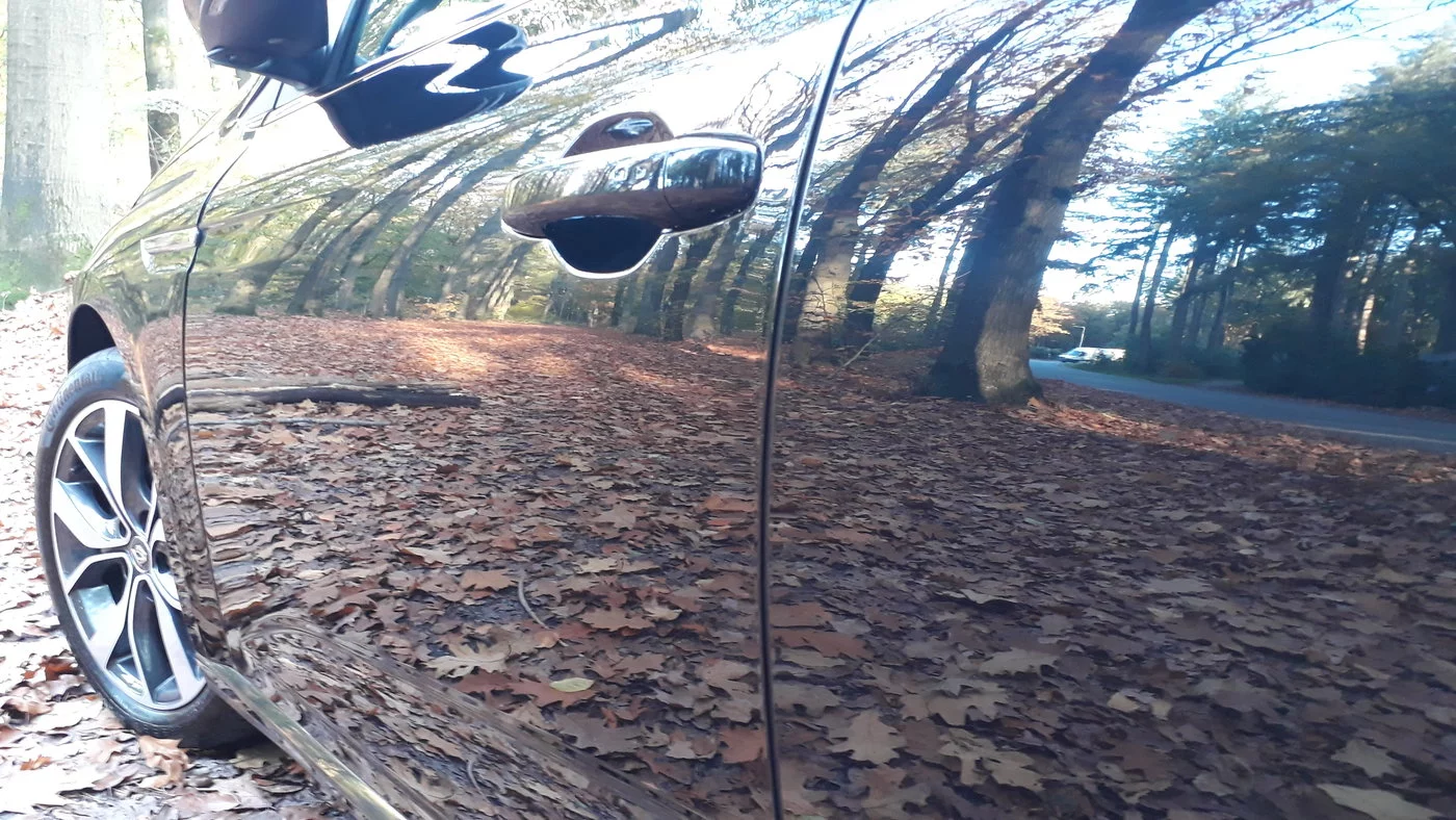

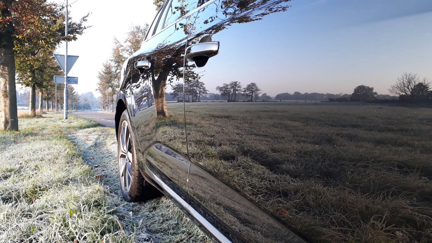

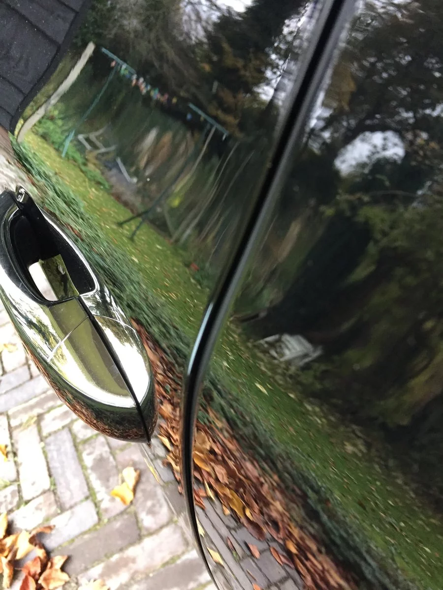

Om jullie toch mee te kunnen nemen in hoe onwijs gaaf het resultaat kan zijn van een sinaasappel-huid behandeling op je autolak, heb ik daarom een drietal afzonderlijke na-foto's toegevoegd:
![20191030_151715.jpg 20191030_151715.jpg](https://forumcdn.carclean.com/data/attachments/121/121457-b9af44b8c62c99d8c51df469a4841214.jpg)
![20191031_083310.jpg 20191031_083310.jpg](https://forumcdn.carclean.com/data/attachments/121/121460-bdffcd67c45d6c00a251165216e87dfa.jpg)
![thumbnail_20191026_130544.jpg thumbnail_20191026_130544.jpg](https://forumcdn.carclean.com/data/attachments/121/121461-ab2952fa118a0f9f99df744f1dd1ecf4.jpg)
