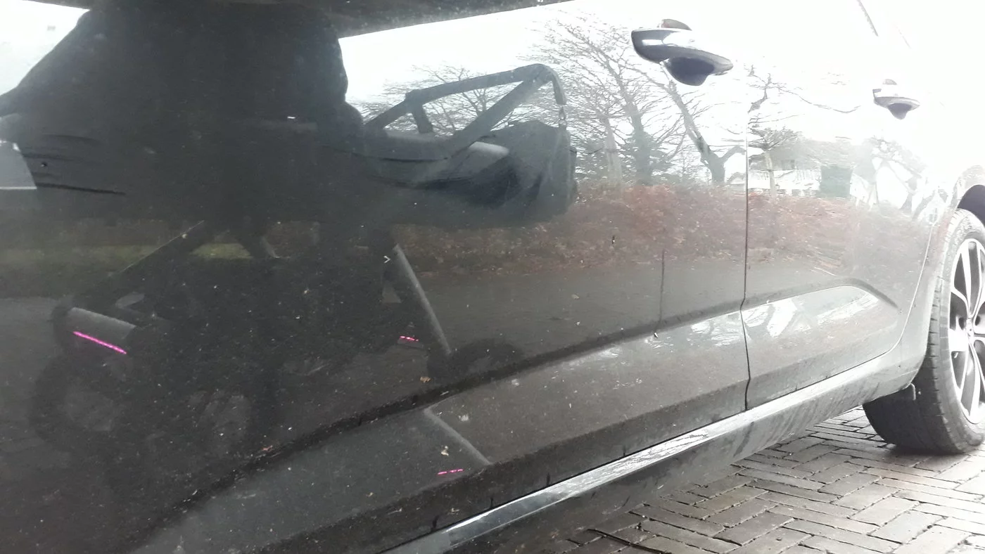

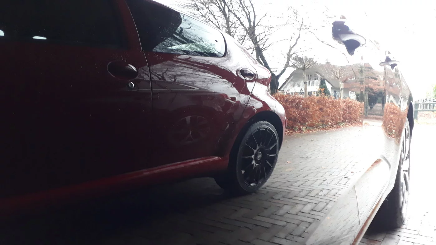

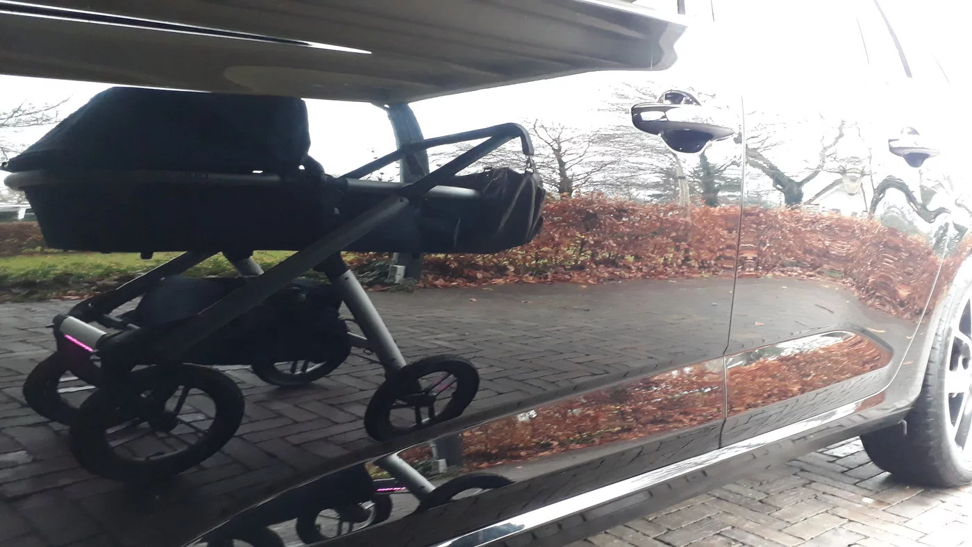

Je schrijft: "Het ironische is dat die plaatsen eigenlijk weinig tot niets "bijdragen" tot de strakheid van de lak." Dit zou ik willen nuanceren in dat de randen, vouwen, bollingen iets zeggen over de strakheid van het paneel, niet de lak. Zoals je op de laatste drie foto's van mijn eerste bericht kan zien, doen al die kwetsbare plekken mee in het geheel. Zou ik bij Orange Peelen de randen ontzien bijvoorbeeld, dan krijg ik bij al die randen, aan weerszijden, een grote verticale sliert sluierbewolking. De rest van de lak is strak, maar daar waar ik niet geweest ben, blijf ik de wolkjes sinaasappelhuid zien. Als een soort kitscherig foute foto-lijst om een schitterende foto heen. Ik heb dat zelf gehad op onze vorige auto en vind dat persoonlijk storender.
Ik ben bang dat we er niet aan zullen ontkomen om ook deze kwetsbare plekken mee te nemen. Met wat ik nu weet, zou ik minder hits gedaan hebben op de kwetsbare plekken en een nieuwe pad eerst wat afruwen op sterkere delen, zodat de scherpe kantjes er vanaf zijn. Dan die pad bewaren om daarna pas de kwetsbare delen doen. Bedankt voor je opmerking, want die aanpak bedenk ik me nu pas! #lerenvanelkaar
Orange Peeling is blijvend. Dus ook de kwetsbare delen die nu dus nog iets kwetsbaarder geworden zijn. Voor mij betekent dit nu dat ik voor de rest van de tijd dat we deze auto hebben, extra voorzichtig zal moeten blijven op alle randen, naden, etc. Mogelijk dat deze vanaf nu alleen nog met een DAP te benaderen zijn.
