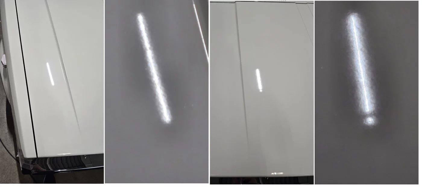

Foto's van de lak 1x ingezoomd en 3,5x ingezoomd. Ontzettende orangepeel. Eerlijk gezegd vindt ik het wel passen bij de uitstraling én leeftijd van de auto, deze mag best wat patina hebben.
