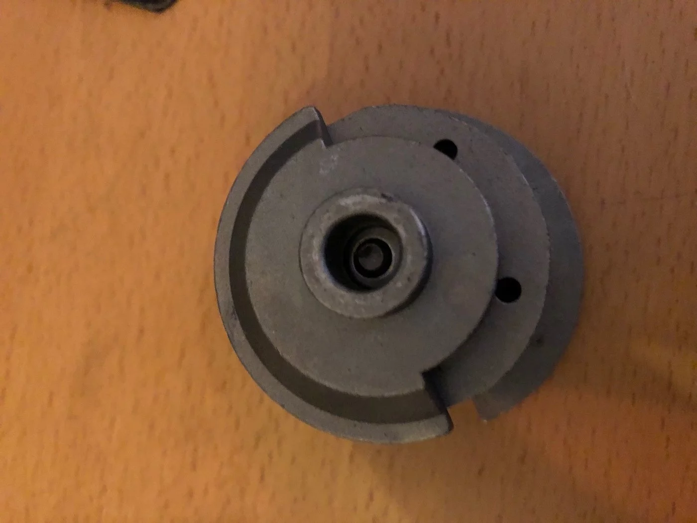

Los gelopen... zeg maar gerust afgebroken...
In de excentrische kop en in de motor zitten nog delen van wat ooit het boutje was wat deze 2 delen aan elkaar verbond.
Welke kant op loopt dit schroefdraad? Wellicht iemand een idee of dit onderdeel te bestellen is?

@TazDevl Je linkje "View media item 524" geeft de mededeling dat ik (en waarschijnlijk anderen ook) geen rechten heb om dat te bekijken.
Met Dennis van Carclean gesproken; als ik de delen van het boutje er is het geen issue. Van het weekend op mijn gemak maar eens naar kijken :)
Goed inklemmen en met een kolomboor uitboren
Of hij boort netjes, of hij grijpt in de bout en draait die eruit
Kan je ook nog van de andere kant proberen
Als je een gat in het restje hebt dan een tap erin
