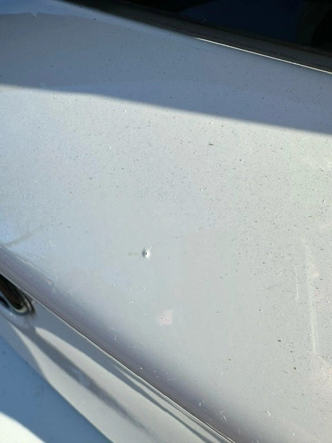

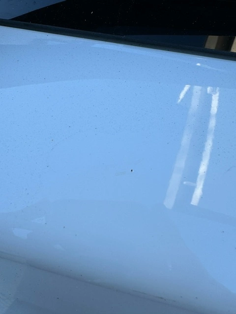

Goedemiddag,
Ik heb even een vraag m.b.t. een roestputje/roestplekje. Het gaat om een kleine plekje op de kofferklep die onder de lak iets uitloopt naar linksonder en rechtsboven (zie foto). Het plekje is zo groot als een speldenknoopje.
Is het nog mogelijk om deze plek zelf te behandelen, en zo ja op welke manier? Of is dit alleen maar op te lossen met spotrepair/kofferklep spuiten.
Ik ben benieuwd naar jullie oplossing!
Groetjes,
Milian
Gezien bij jou het plekje in het midden van de koffer zit, is het een heel stuk ingewikkelder om dit te gaan aanpakken.
Het kan goed zijn dat dit plekje ter grootte van een speldenkop straks de grootte heeft van een 1 of 2 euromunt wat het dan erg opvallend gaat maken om bij te tippen en er veel erger gaat uitzien dan het nu is.
In jouw geval zou ik dit laten herstellen en dan zal de koffer geheel of gedeeltelijk gespoten worden, afhankelijk van de mogelijkheden.
Ik had ook een zeer klein roestplekje, wel op een plek dat niet zichtbaar is. Het is in de uitsparing waar de achteruitrijcamera in hangt. Eerst het beetje oppervlakte roest verwijderd met een HPX schuurpen, nadien een laagje Tanik Anti-Roest om het roesten te stoppen en te neutraliseren en nadien met lakstiftje afgewerkt. Doet het al jaren goed.
