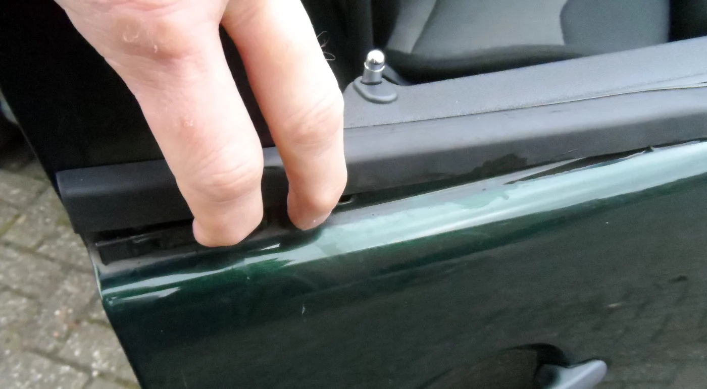

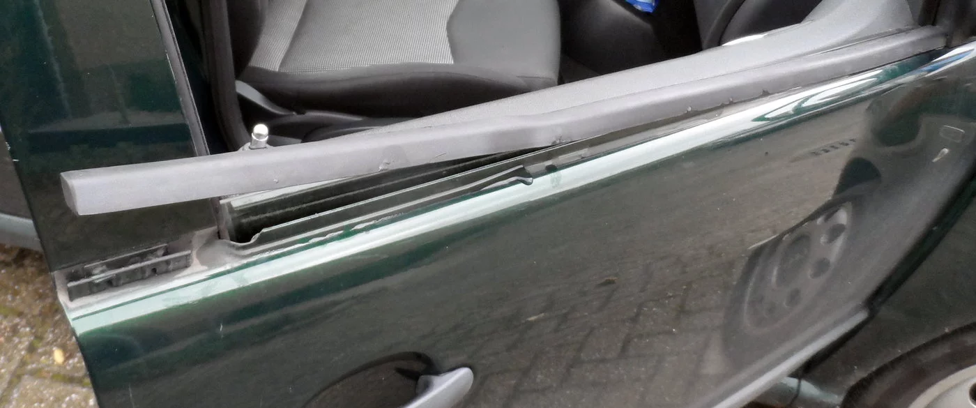

Dat bruinige op rubbers heeft dus ook te maken met weekmakers. Bij mijn Fabia I haalde ik die onderste raamrubbers aan de buitenkant af en toe van de auto, zowel om de lak daaronder mee te nemen met de detail al om de rubbers zelf weer netjes te maken. Ik denk dat jouw VW hetzelfde systeem heeft als mijn oude Fabia: die onderste raamrubbers zit ook een aluminiumprofiel in, en zit gewoon op het staal van het portier geklemd. Bij de Fabia was de truc om aan de achterrand van het portier het raamrubber ietsje omhoog te trekken en vooral naar achteren (zat ook in uitsparing bij de spiegeldriehoek geschoven), opletten dat je het alu profiel niet knikt, dan is het bijna onmogelijk om dat nog netjes terug te plaatsen. Hieronder wat foto's ter illustratie (dit was een al geknikte nieuwe rubberstrip die bij verzenden geknikt was door pakketdienst).

@RoyR Als je de rubbers zo makkelijk loshaalt, is zowel de behandeling van het rubber als van de lak eenvoudiger (je hoeft niet af te plakken).

Maar ik denk niet dat ik de rubbers eruit haal. Ben bang dat ik ze niet goed terug krijg. Is niet de 1e keer . Zit ik niet bij mijn auto op te wachten. Maar wel bedankt voor de heldere uitleg.

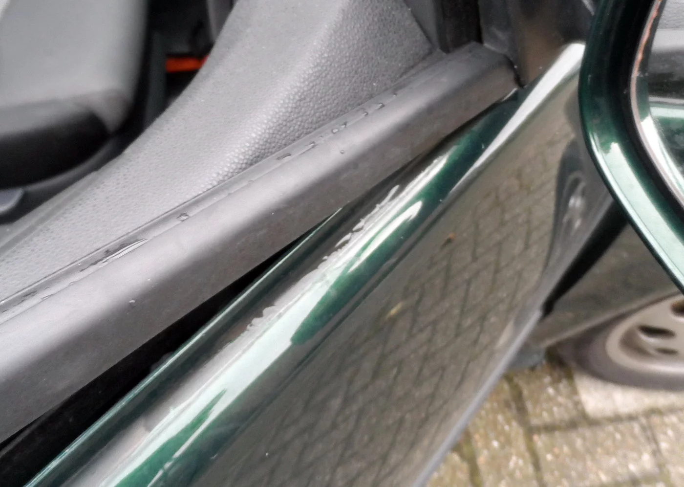

@RoCo,
Het is het rubber/afdeklijst die aan de buitenzijde zit (groene pijl).
Rode pijl is het binnenpaneel en blauw waar het raam tussendoor komt.
Ik weet niet precies wat voor soort materiaal de buitenste lijst is: het is geen (keihard) plastic maar ook geen (zacht) rubber, het zit er qua hardheid een beetje tussenin.
