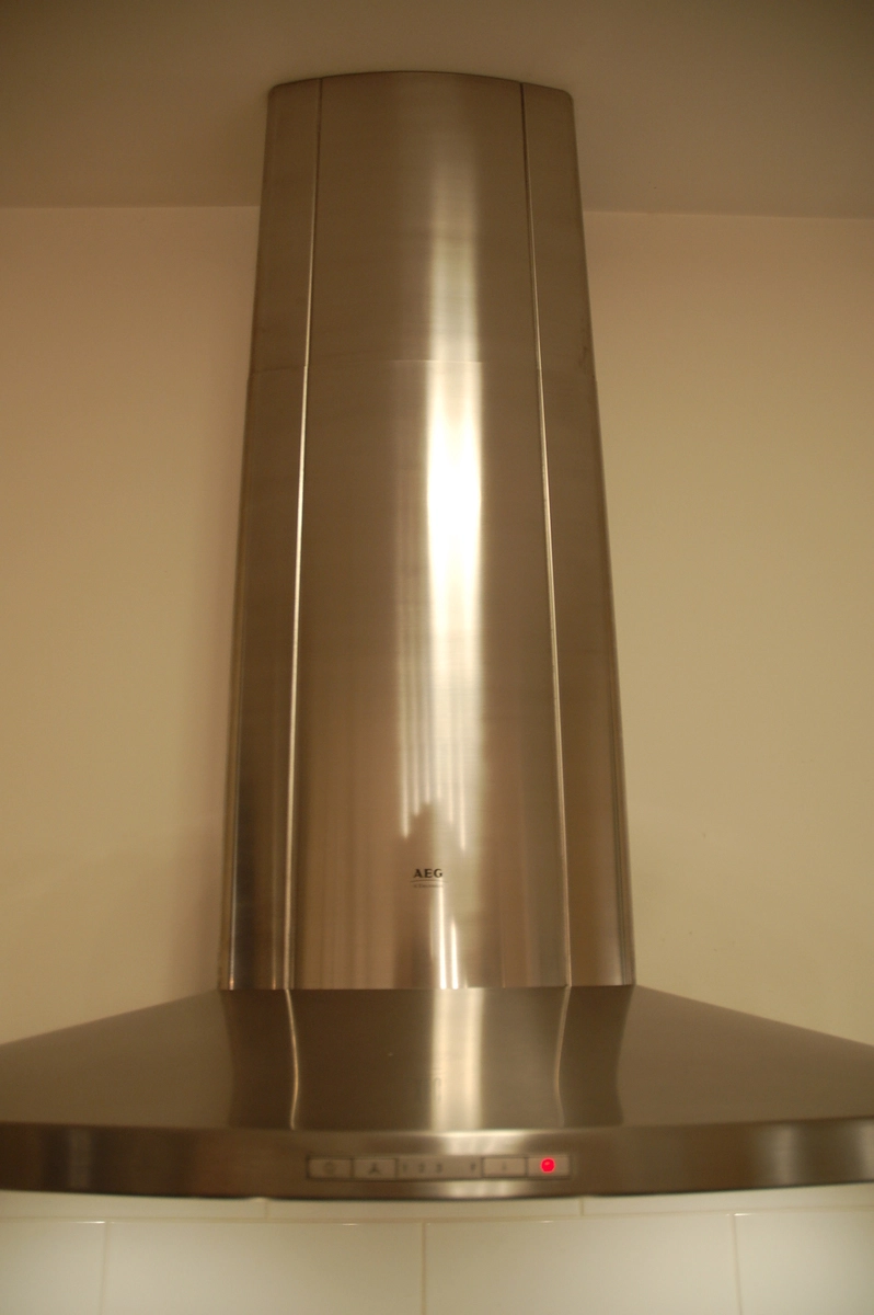

Ik ben de vriendin van Fabia 2.0 en ik ben heel benieuwd hoelang je over het poetsen van de kap hebt gedaan. Toen ik de eerste fotos zag, dacht ik dat vervangen van de kap/schacht de enige oplossing zou zijn.

Bedankt voor de complimenten iedereen!
Ik ben ongeveer 2 uur bezig geweest, maar dan heb ik alleen nog maar de voorkant van de schacht geschuurd. De zijkanten wil ik op een later moment nog doen (ze zijn niet ernstig beschadigd, maar ik wil ze graag dezelfde look geven als de voorkant). Wellicht dat ik dit van het weekend ga aanpakken.

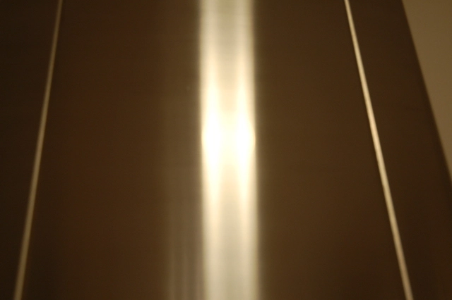

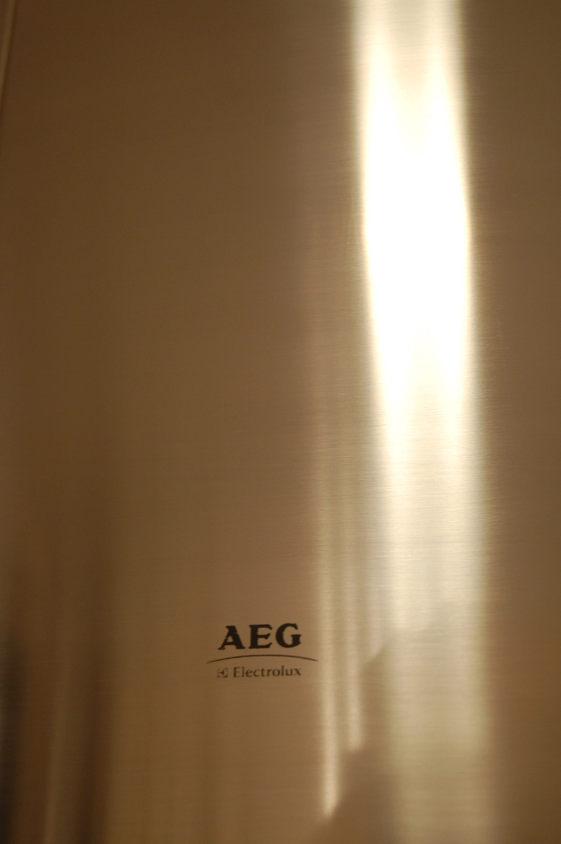

Ik wilde de afzuigkap sowieso demonteren aangezien ik morgen naar Jeroen Zuidwest zou gaan, maar ik ga deze afspraak afzeggen. Ik heb de koof met Scotchbrite behandeld, netjes afgebouwd van grof naar fijn met onderstaand resultaat:
Bekijk bijlage 31669
Bekijk bijlage 31670
Bekijk bijlage 31671
Bekijk bijlage 31672
Probleem is verholpen! Me = happy, mijn vrouw = happy! :party:
