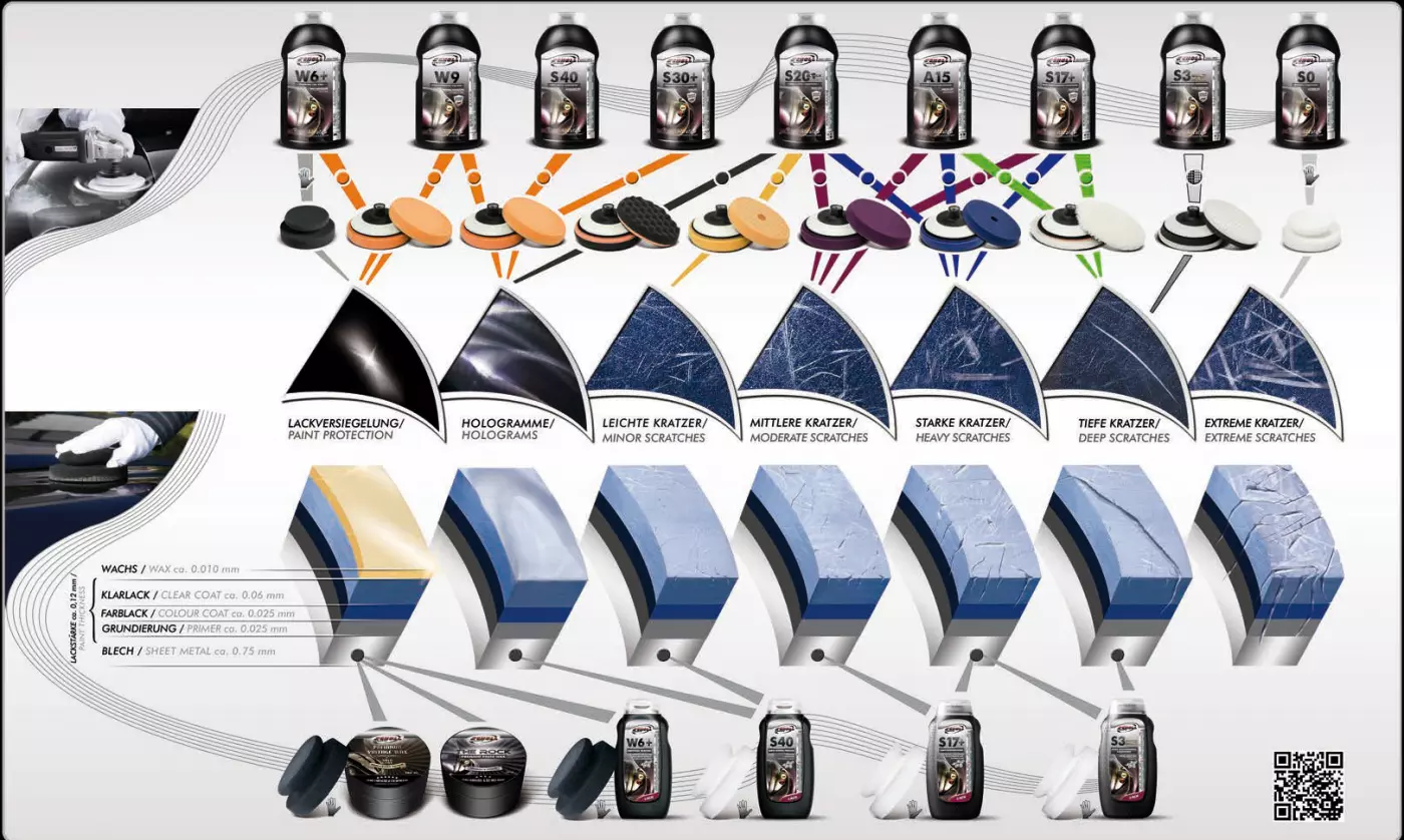

Ik doe wat dotjes S3 op de pad en dan de pad op het te behandelen paneel deppen. Dan de DAP op stand 1 zetten en de S3 inwrijven en dan stand 5/6 polijsten. Vaak zie je dan wel hologram van de S3 maar deze verwijder je dan weer door Finale of Black Hole te gebruiken. Eventueel de stap met de S3 herhalen als het gewenste resultaat niet is behaald. Op de die van Scholl staat een afbeelding wanneer welk product te gebruiken.

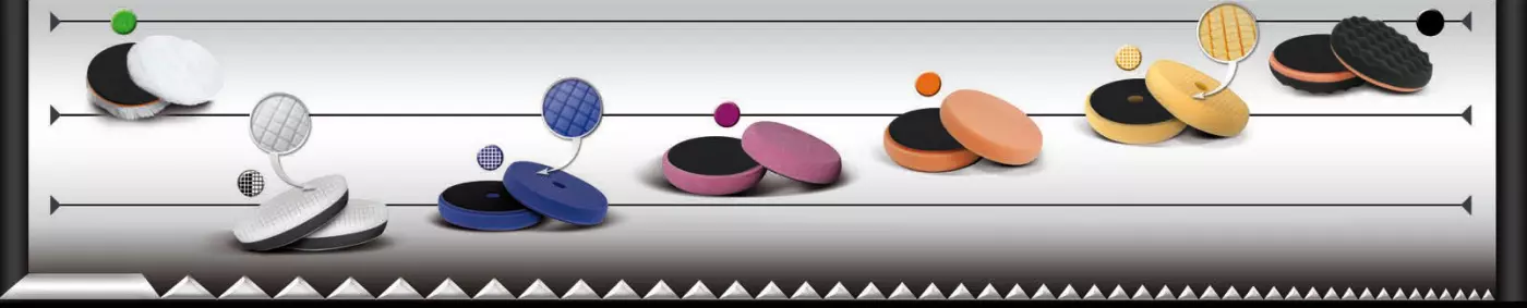

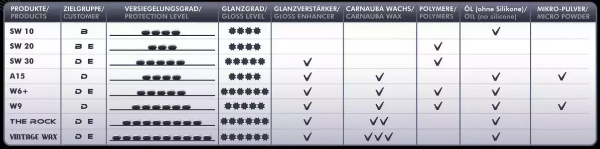

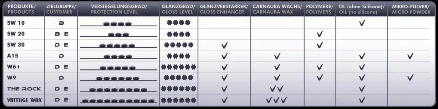

En hoe weet ik welke pad van scholl geen cut factor heeft ?
Hierbij een overzicht van Scholl wat ik wel overzichtelijk vind.
