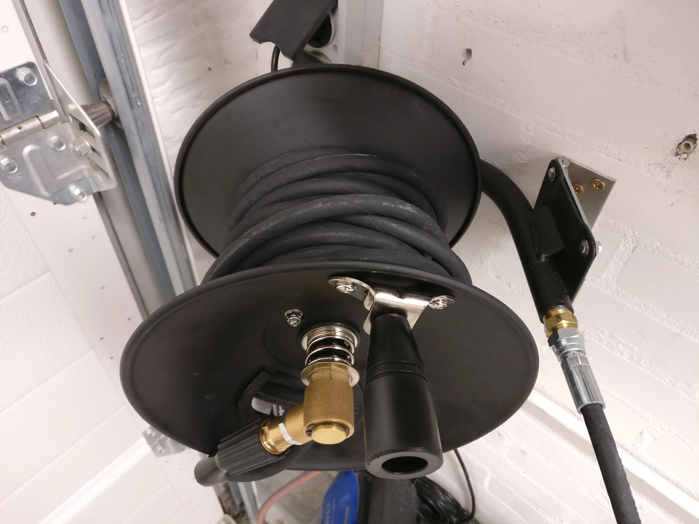

Wellicht interessant om even hier te delen:
Hebben onlangs n MTM oprolhaspel gemonteerd met 10m flexibele slang:
Het is een MTM haspel die ik heb laten ombouwen met aansluitingen voor Nilfisk.
Tevens een scharnier met montageplaat gelast en gemonteerd zodat de haspel in n rechte lijn schuin door de garagedeur in- en uit kan worden gerold. Ideaal!

Geintegreerde haspel van n HD is uiteraard niet los te monteren op n muur.
Nu kan ik de slang zo naar buiten trekken in de juiste hoek. Een HD kun je op n muur vastschroeven, maar lastiger om dat in de juiste hoek te doen ivm de slangaansluitingen.
De slang van 10 meter is de flexibele slang van Nilfisk die ik al had. Ruim voldoende om rond de auto te komen.

hallo, ik ben op zoek naar ook zo een dergelijke oplossing. is die aansluiting aan de rechterkant de toevoer? en dan die in het midden zit de uitvoer, is moeilijk te zien hoe dit precies werkt vanaf de foto
