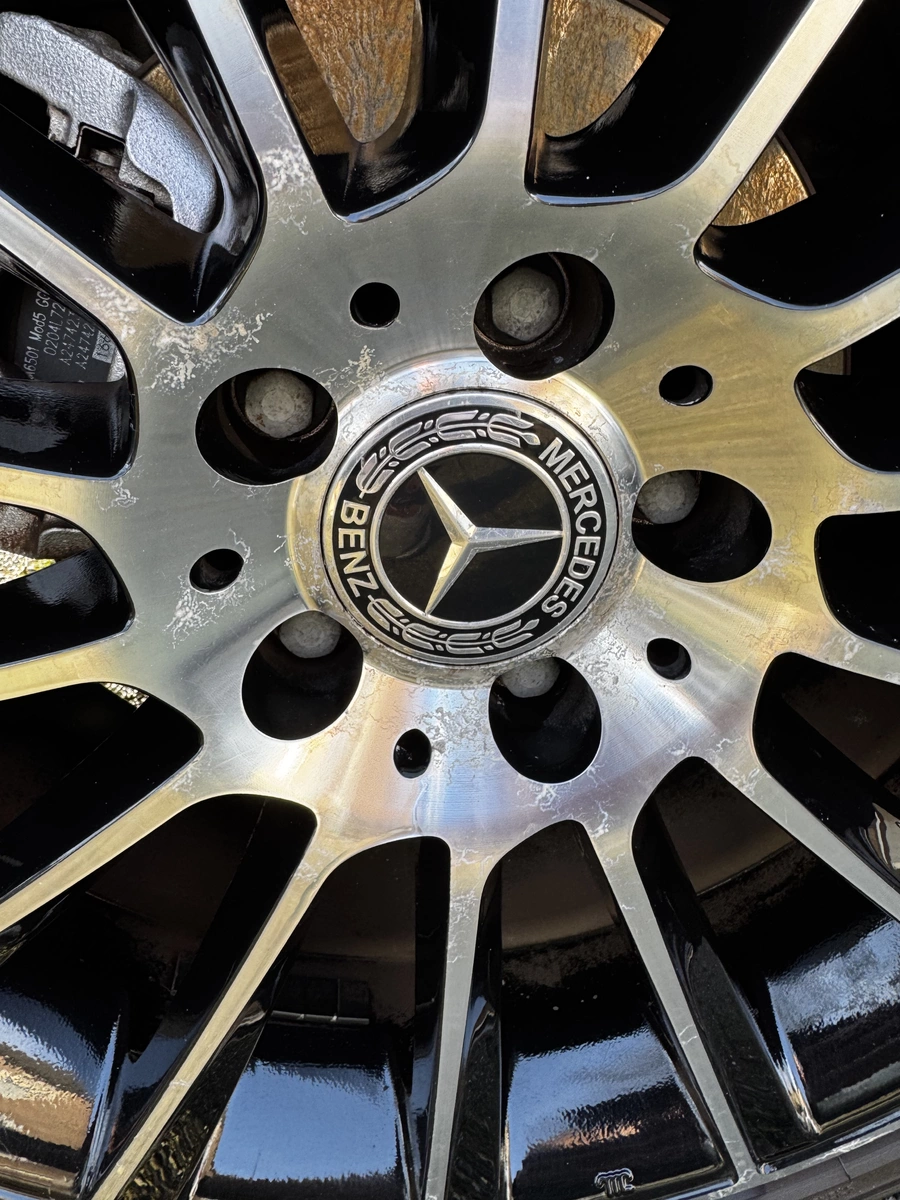

Dit is de auto van mijn vrouw. Ik verzorg die goed, maar er zitten vlekken op de velgen die ik er maar niet af krijg. Beschadigingen, kalk, stukjes lak die eraf zijn… ik heb vanalles geprobeerd maar het gaat er niet af. Wie kan me helpen met een middel dit eraf te krijgen?
Nou lijk ik natuurlijk echt lomp omgegaan te zijn met deze auto, maar niets is minder waar. Ik ben heel voorzichtig met die auto. Dit was gewoon al toen we de auto kochten, alleen viel het toen minder op.
De 1 na laatste foto toont ook een blanke lak defect, maar dat is ook het enige wiel die dit heeft.
Ik lees inmiddels dat hier niets anders aan te doen is, dan opnieuw laten spuiten. Wat kost dit ongeveer? Zonde man!
Dit is niet te polijsten?

Nope. Polijsten haalt niks uit. Moet CNC worden afgedraaid. En daarna in de een 2K blanke lak worden gezet.
Kosten zijn zo'n €150 tot €200 per velg.
Zulke vlekken gebeuren eigenlijk alleen als een velg bijvoorbeeld stoeprandschade heeft. Dan kan er op zo'n plek vocht onder de toplaag komen. En krijg je dit...

CNC? Ik ben een leek. Afdraaien? Komt die omdat deze velg 2 delen heeft? Dus de binnenkant lijkt onbewerkt te zijn.
Wordt dit niet gewoon gepoedercoat? Hoe kan dit dan? Want deze velg is half zwart, half chroom. Is dit Blackchrome?
Nee, dit heet Diamant Cut qua afwerking. De velg is gespoten, wordt afgedraaid naar blank aluminium op diverse plekken en volledig afgelakt met blanke lak of blanke poedercoat. Mijn velgen hadden dit ook bij aankoop auto en heb het meteen laten herstellen. Nu alsnieuw! Op 1 velg na, mijn lieve dametje heeft helaas een lui oog en laat er nou net een stoeprand in die hoek opgedoken zijn laatst…helaas, dikke rafel en te diep voor herstel dus mee leren leven. 3 en een half mooi wiel op de auto.

Ik had met mijn vorige set BMW velgen hetzelfde probleem, blanke lak was slecht door steenslag en/of stoeprandschade en daardoor vocht (water, shampoo, velgenreiniger etc.) onder de blanke lak met dezelfde soort vlekken tot gevolg.
Laten afdraaien en opnieuw in de blanke lak zetten is de enige optie…
